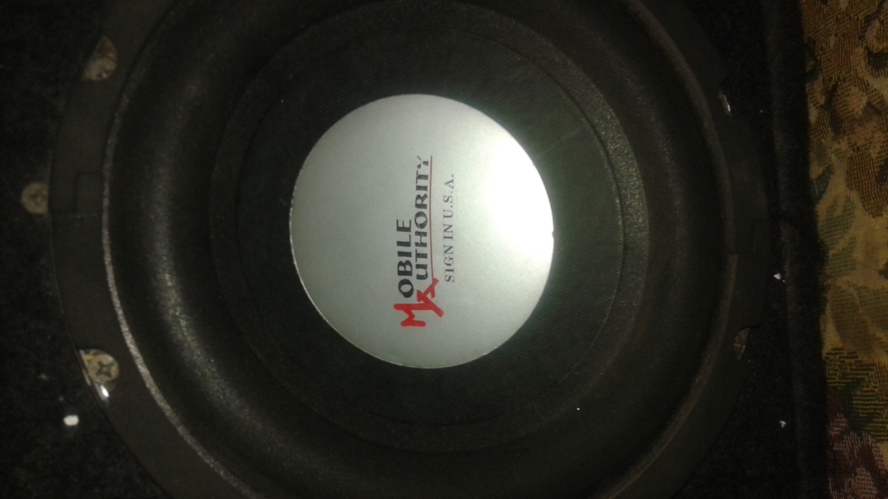

Sziasztok! Beszereztem egy mobiel authority 8" mélynyomót és szeretnék neki építeni ládát. Ezeket az adatokat találtam róla:8"/210mm,Paper Cone,2" Voice Coile,Dual Magnet,250w ,8ohm, Fs:47Hz,86dB/m,Qms:3,63,Qes:1,05,Xmax:10­mm. Szerintetek az értékek alapján milyen ládába szólna türhetően? A lényeget el ne felejtsem leírni, felhasználása autóba való mélynyomó.

(#) P_Laszlo válasza Davidd hozzászólására (») Feb 2, 2015 /
Ha elég a terhelhetőség, zárt doboz is lehet, 25 liter körül, ha nem, akkor reflex, kb. 35 liter, 45Hz-re hangolva.
(#) Davidd válasza P_Laszlo hozzászólására (») Feb 2, 2015 /
Köszönöm szépen! Inkább bassreflex lesz. Már csak a kérdés hogy hangoljam 45Hz-re? Tudom a csővel kell, de hogy milyen átmérő milyen hossz? Ezt hogy tudom kiszámolni?
(#) Davidd válasza Davidd hozzászólására (») Feb 2, 2015 /
Kérdem úgy, hogy milyen átmérőjű és hosszúságu csőre van szükségem? Esetleg van valamilyen program amiben ezt kitudom számolni, esetleg valami képlet? Eddig mindig fülre hangoltam be a hangsugárzóimat. Kiraktam őket és ahogyan a legjobban szólt úgy vágtam le a csöveket és kész.
A hozzászólás módosítva: Feb 2, 2015
Ez is jó megoldás. De egy hanggenerátor programmal is meg tudod nézni, az a hangolási frekvencia, ahol mélytartományban legkisebb a membrán kitérése.
Különböző programokkal modellezhető, WinISD, Unibox, stb. ezek nem tökéletesen pontosak, de úgy kb. irányzéknak jók.
A csőátmérő szerintem legalább 80mm, de nem számoltam utána pontosan én sem, csak fejben.
(#) Davidd válasza P_Laszlo hozzászólására (») Feb 3, 2015 /
Szia! WiniISD-hez még konyitok is valamit, de mivel hogy nincs meg minden paraméter hangszórómhoz, hanem számolt ki a program, és ami nem volt meg, egy hasonló hangszóró adatait irtam meg be hozzá. Így winisd szerint nekem 4 rendu bandpassba lenne a legjobb hangja 50-100hz ig teljesen lineáris átvitel. Én is 8-10cm átmérőn gondolkodom csak a hosszal van bajom. Na jó lényeg hogy az átmérő megvan, mert autocadben tervezem az elolapot, kivágásokat mert lehet roverrel(olyasmi mint a cnc) vágják ki az előlapom. Csőhosszall akkor pedig játszom, csak az a baj hogy én becsapom saját magam, mert lesz ahol a legjobban szól közbe én meg kiemeltem egy frekit és kész, de szavaidból itélve 45hz-el megkell lengessem a hangszórót és ahol a legkisebb a membránkitérés-és jól is szól akkor úgy kell hagynom. Csinálom egy 100mmes atmérőlyu 150mm hosszú csövet(remélem elég hosszú) és akkor játszom azzal. Köszönöm szépen!

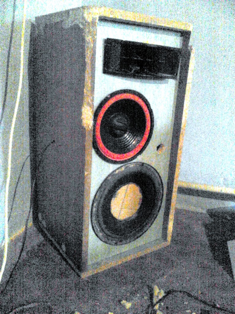

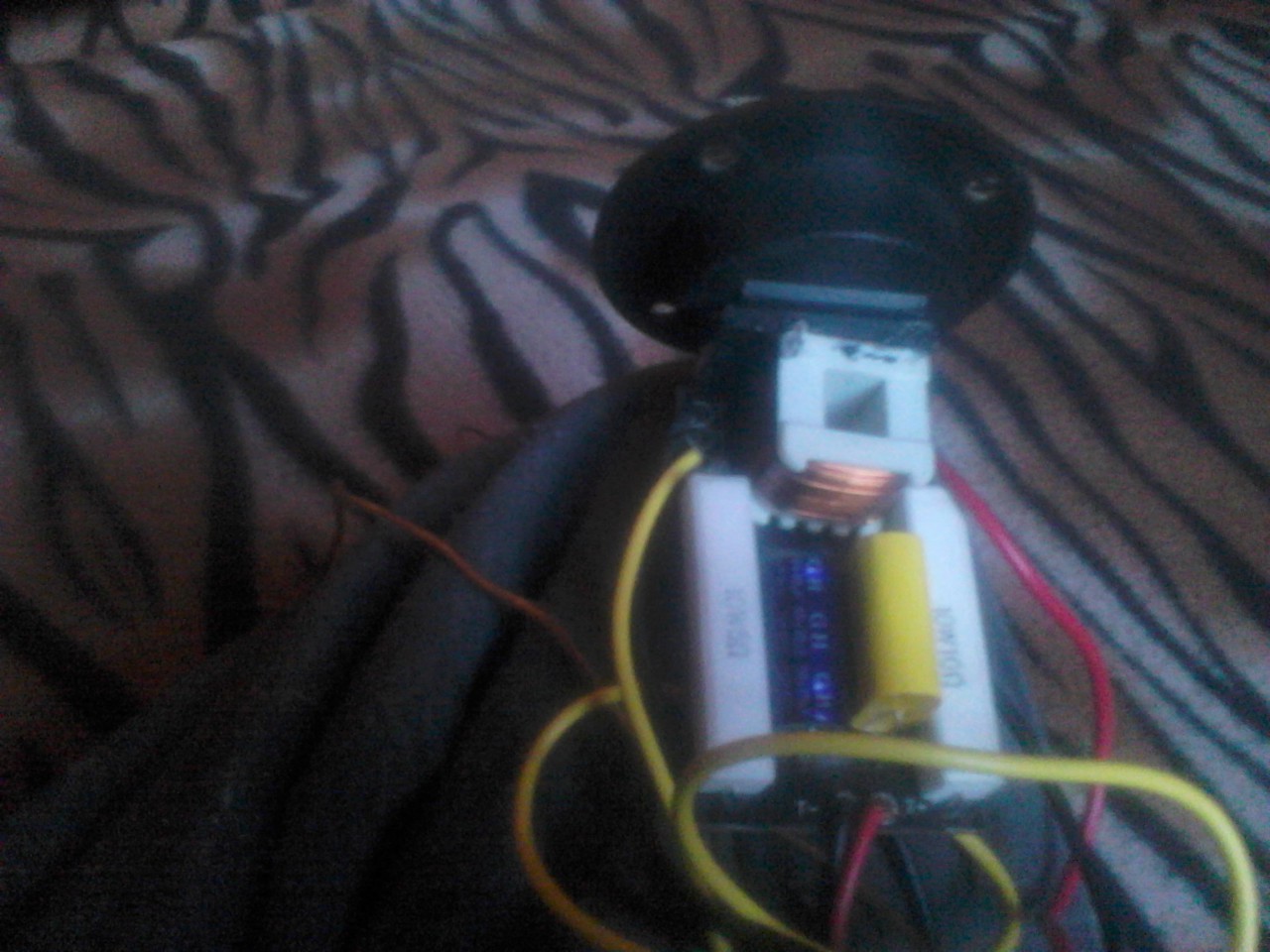

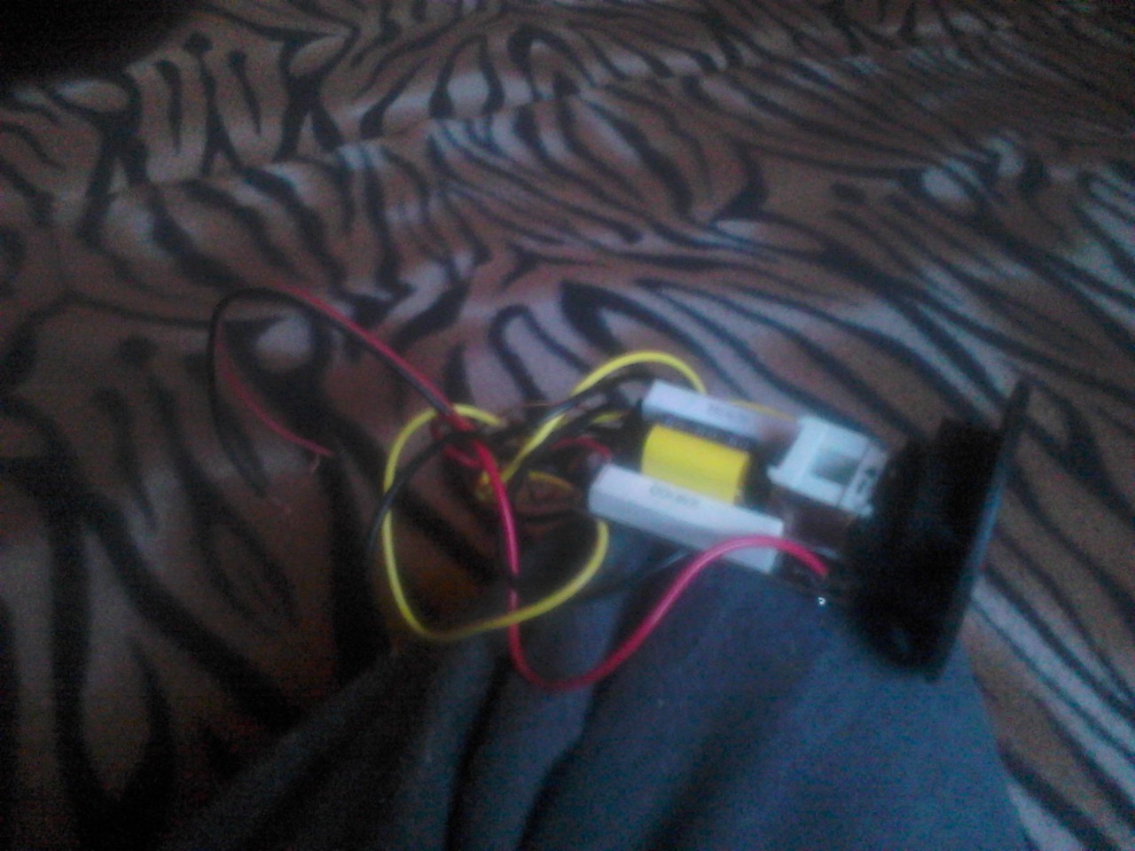

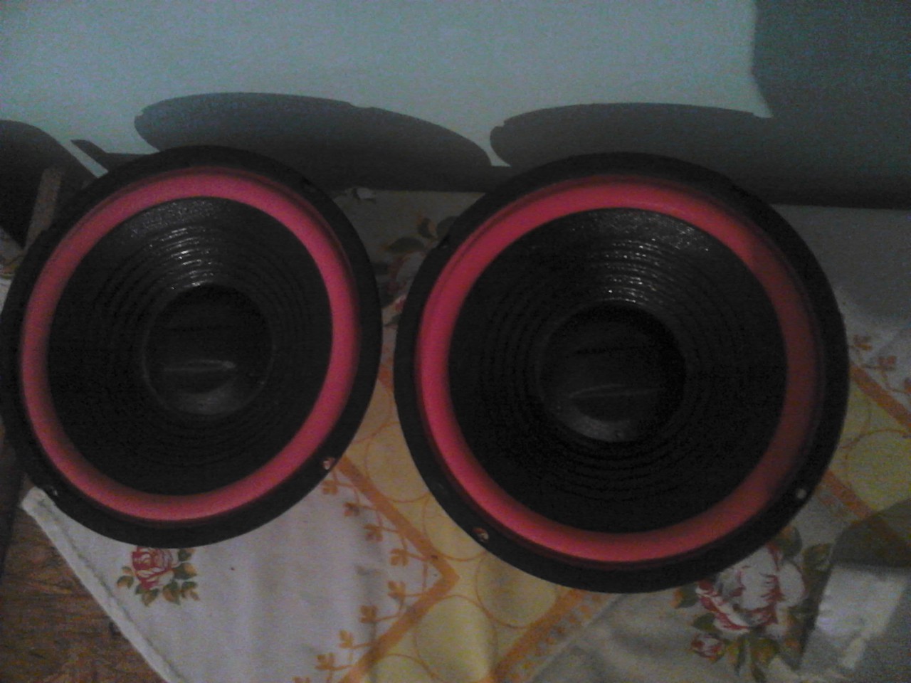

(#) summermano hozzászólása Feb 4, 2015 /
hello segitséget szerenék kérni hogy van nekem 2 darab van mindenböl ez MNC Eclipse II home 150 wattos hangszorom párban és 2 piezo magas khs 120 és van még 2 darab 25 cm hangszorom annak nem tudom az ohm számát
sem hogy hány wattos
Az MNC az 150 watt 8ohm model 302 08 száma
Khs 120
Méret: 220x81 mm
Mélység: 120 mm
Frekvencia: 2kHz-20kHz
Teljesítmény: 60/120 W
Impedancia: 8 ohm
Érzékenység: 92dB
abban kérném a segitséget hogy hangválto ami van az 1 darab tekercs és 1 darab 10w10ohm és 1 darab 10w5ohm 1 darab kondenzátor 50v10qf és 1 darab • mkt-69 335k 250v bol áll milyenek re cseréljem le
vagy esetleg nagyobb kondit vegyek a hangváltora
(#) P_Laszlo válasza summermano hozzászólására (») Feb 4, 2015 /
Miért akarsz változtatni rajta?

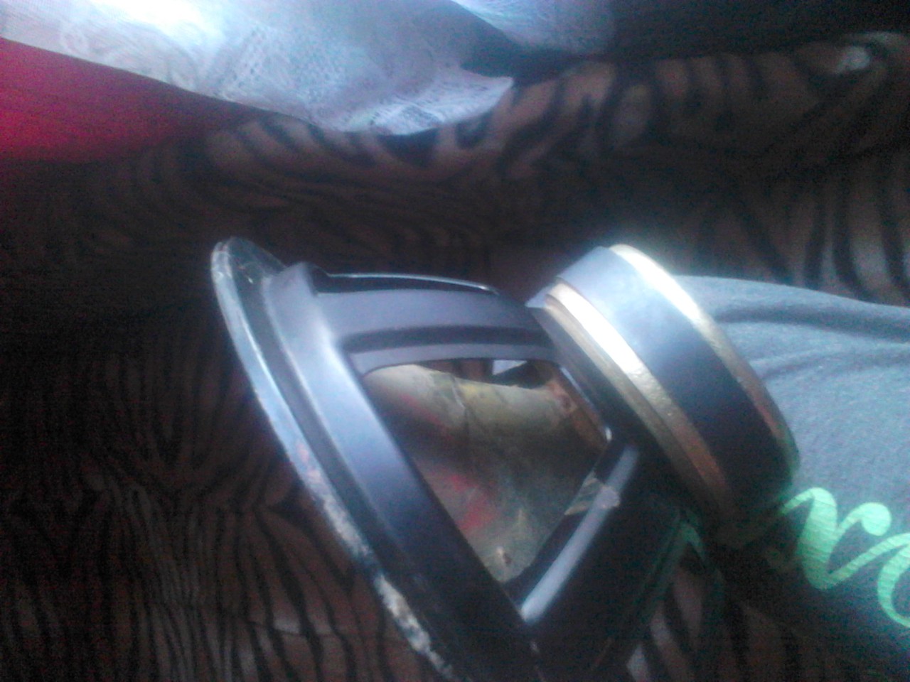

(#) summermano hozzászólása Feb 5, 2015 /
azért esetleg mert talán jobban szolna ha kicserélem öket felrakok képet is roluk a hangváltorol a dobozrol meg a 25 cm hangszororol. l amit nem tudok hány wattos irja meg valaki a véleményét aki tudja hogy mit javitan rajta hogy jobban szoljon . a képen másik porvédös hangszoro van 25 cm
nincs még kész teljesen
