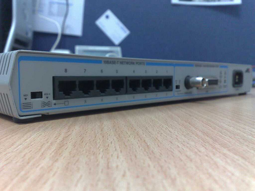

(#) wolly62 hozzászólása Feb 21, 2011 /
üdv
Engem inkáb a forditot téma érdekelne
(azaz) bnc/utp internet böl usb megoldás
A probléma adot a munka helyemen koax kábelen jön az ethernet hálozat 2 db számito gépbe bnc s csatlakozoval , és én erre szeretnék rákötni egy tábla pc -t epod ot amin van egy usb csati ill lan csatlakozo , ehez kérnék megoldási lehetöséget.
(#) laszlokunstar válasza wolly62 hozzászólására (») Feb 21, 2011 /
Koax ethernet ->10 mbites hub koax és utp bemenetekkel->usb ethernet átalakító -> táblaPC
(((a koaxos half duplex 10 mbites hálót nem minősítem, de cseréljétek ki mielőbb)))
(#) wolly62 válasza laszlokunstar hozzászólására (») Feb 21, 2011 /
köszi
hát lekéne cserélni
ráadásul csak 5 mbites a sebesség .
sajnos nem tálátam olyan routert ami ami a bnc csatlakozot fogadná .
Hatudsz akkor megköszönnék egy linket ahol ilyenek vannak.
Routert nem is fogsz találni, hanem a HUB a kulcs szó.
Képet mellékeltem.
A HUB csak fájdalomcsillapító lehet, a hálózati kábelezés cseréje a műtét, ami véglegesen orvosolja a problémáitokat, kommunikációtok sebessége ezután 100Mbit vagy 1 Gbit full duplex.
Igazából a gond amit előbb is írtam, egyrészt az, hogy a koax átviteli sebessége csak 10mbit, másrészt pedig egyidőben csak egy irányba komunikál (half duplex), s azt is csak 1 gép, emiatt nagyon lelassul. Másrészt a broadcast miatt (minden üzenetet minten végpontnak elküld) ez tovább rombolja a sebességedet még kb 30%-kal.
Az internet sebessége jelen esetben indifferens.
HUB Link: a szekrényem aljában.

(#) laszlokunstar válasza abcdabcd hozzászólására (») Feb 21, 2011 /
A routerre a HUB-ot rá tudja dugni, a netet minden gép elérheti, a koaxos szegmens is, csak brutál lassan.
Info: a switcheken már nincs koax csatlakozási lehetőség.
