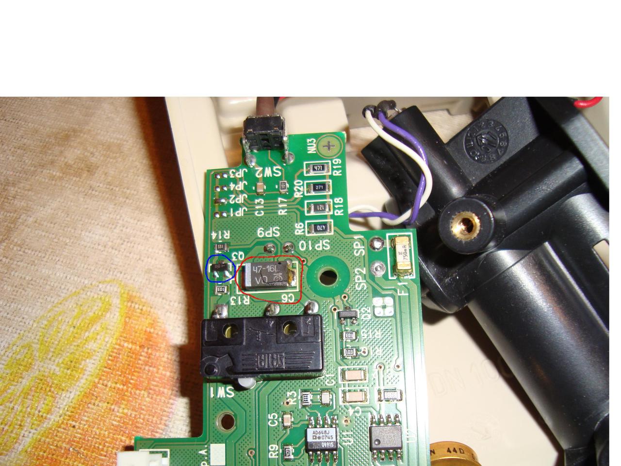

Sziasztok.A kek szinnel bekeretezet tranzisztor milyen lehet?Azt irja rajta hogy D.G ,elore is koszonom.
(#) Jaedong válasza slaci412 hozzászólására (») Feb 22, 2015 /
Itt van némi információ róla.
(#) Jaedong válasza dobanandras hozzászólására (») Feb 22, 2015 /
Ő lesz az, ha minden igaz.
(#) slaci412 válasza Jaedong hozzászólására (») Feb 22, 2015 /
Nagyon szépen köszönöm! igen ő lesz az.
(#) dobanandras válasza Jaedong hozzászólására (») Feb 22, 2015 /
Koszonom szepen.A kollektor es emitter kozott zarlatott mertem,mind a ket iranyban,Vagy ki kell forasztani?
(#) kadarist válasza dobanandras hozzászólására (») Feb 22, 2015 /
A kiégett kondenzátort eltávolítottad? És persze, érdemes kivenni a korrekt mérés érdekében.
(#) dobanandras válasza kadarist hozzászólására (») Feb 22, 2015 /
Igen,eltavolitottam.En Erdelybol vagyok es nem kaptam SMD valtozatban,csak normalis valtozatban.Gondolom ezz nem baj.Megyek hogy forraszam ki.Koszonom nagyon a valaszokott.

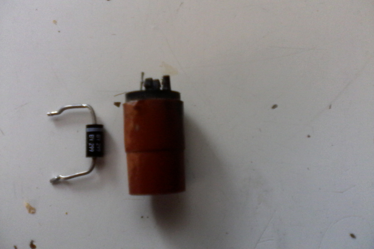

Helló! ez mi lehet?
egy színes tv-ből bontottam, van benne egy mágnes (magához vonza a csavarhúzót), és (szerintem) egy tekercs. Ott volt valahol a sorkimenő közelében. Lehet hogy valami szűrő féleség? Esetleg mire lehetne használni?
(#) Chipmunk1960 válasza szucsistvan123 hozzászólására (») Feb 24, 2015 /
Az első egy nagyfesz dióda a másik egy tekercs. Ha DC-DC konvertert akarsz építeni, akkor talán még jól jöhet.
(#) kadarist válasza szucsistvan123 hozzászólására (») Feb 24, 2015 /
A mágneses tekercs a linearizáló tekercs, ami nem jó semmire sem.
