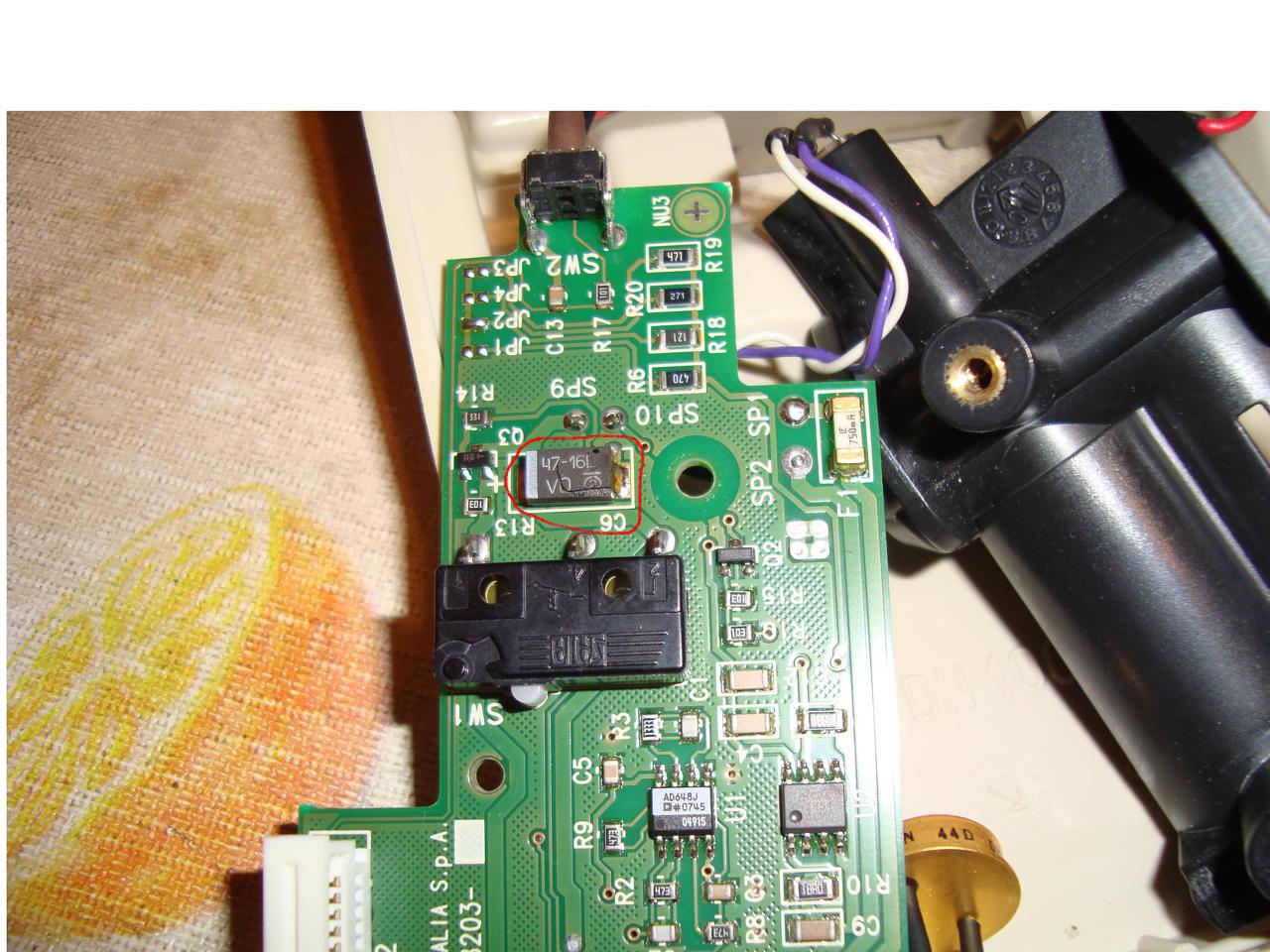

(#) dobanandras hozzászólása Feb 18, 2015 /
Sziasztok,a bekarikazott alkatreszre lennek kivancsi.Sejtem mi az,de nem vagyok biztos.Esetleg mivel lehet helyetesiteni.Elore is koszonom.
(#) kadarist válasza dobanandras hozzászólására (») Feb 18, 2015 /
Egy 47uF16V-os SMD tantálelkóval helyettesítheted.
(#) dobanandras válasza kadarist hozzászólására (») Feb 18, 2015 /
Koszonom nagyon,lassuk hol kapok?Itt a baj.
Szedj ki egyet egy rossz számítógépes panelból. Itt kapsz újat.
Nem baj ha sarga szine van?Az enyem meg fekete.
Nem baj, ha sárga.
Nagyon szepen koszonom!!
