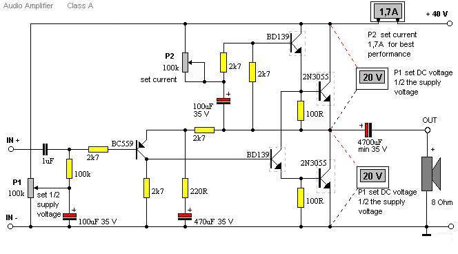

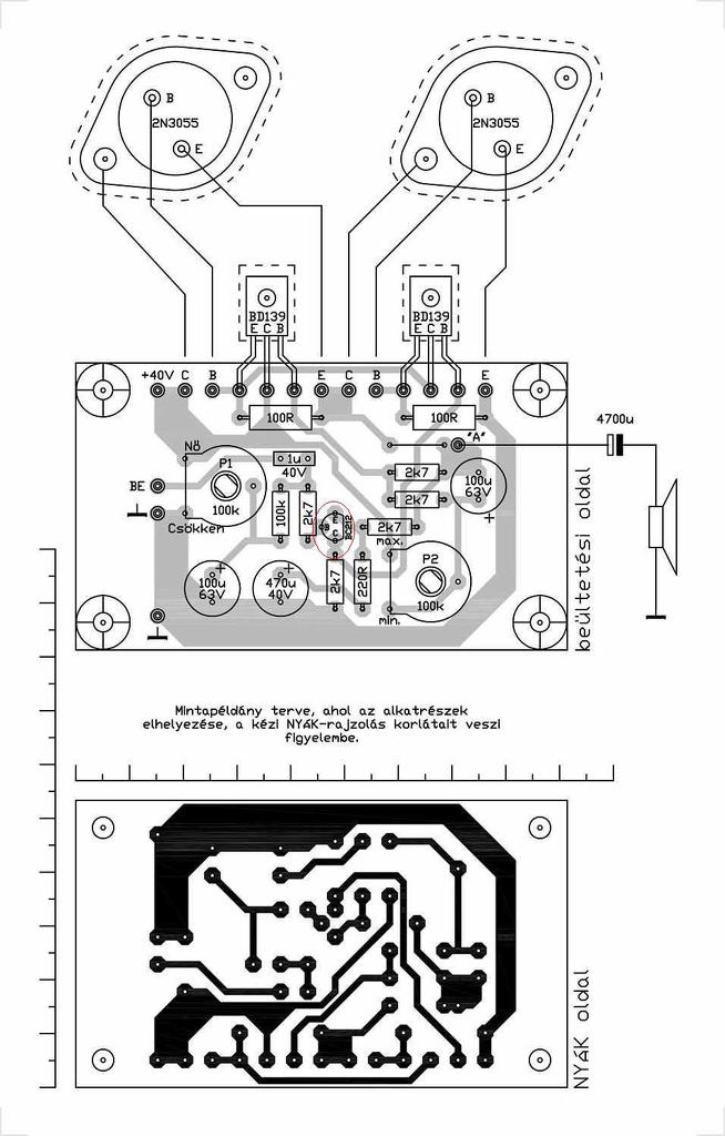

(#) aramis hozzászólása Feb 25, 2015 /
Sziasztok!Tudna valaki segíteni ? a rajzon látható 2n3055 erősítőt megépítettem de a 100 ohm ellenállás amelyik a 4700uf kondival csatlakozik füstölög táp bekapcsoláskor. Mi lehet az oka?
(#) reloop válasza ares9281 hozzászólására (») Feb 25, 2015 / 1
Szia! A potit először állítsd a legnagyobb ellenállást adó pozícióba. Mérd a tápági áramfelvételt. A bemenetet a mérés idejére zárd testre és ne csatlakoztass rá hangszórót.
A poti ellenállásának csökkentésével egy ponton megjelenik a nyugalmi áram, ezt kell beállítanod.
A rajzon jelölt 75mA-től kevesebbel is be szokta érni, 50mA-t ajánlok, az is elég szépen fűti majd a bordát.
(#) reloop válasza aramis hozzászólására (») Feb 25, 2015 /
Szia! Rossz a 2N3055, vagy nem érintkezik, esetleg rosszul kötötted be.
Szerk.: a témájában helyénvalóbb lett volna a kérdés.

(#) kameleon2 válasza aramis hozzászólására (») Feb 25, 2015 /
Bár ezt a rajzot nem ismerem, de mérnék egyet azon az ellenálláson, mert lehet, hogy kicsi a teljesítménye. Ha a hangszóró nincs rajta, végképp nem illene ilyet csinálnia, hacsak nem rossz a meghajtó BD139 is.
(#) reloop válasza kameleon2 hozzászólására (») Feb 25, 2015 / 1
Szia! Így mindjárt látható a probléma Bővebben: Link.
(#) kameleon2 válasza reloop hozzászólására (») Feb 25, 2015 /
Nem túl szerencsés megoldás. Elég egy kontakthiba az összeszerelésnél...
