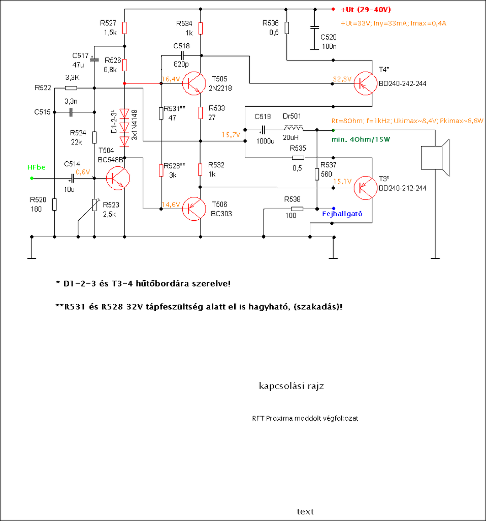

(#) atiber válasza atiber hozzászólására (») Feb 23, 2015 / 1
Nem nagyon volt rá igény, de azért én még is megosztom...hát ha 1szer még belefut valaki egy ilyen PROXIMA 'őskövületbe'...
Szóval az nem igaz, -amit több más fórumon is írtak - hogy Ge tranzisztorokat kidob, simán csak be a helyükre az Si tranzisztorok és 'már indolok is'!
Amúgy most már tényleg szépen is szól a szerkezet, igaz a teljesítménye nem olyan nagy, de aki nem a szomszédokat akarja folyamatosan 'zaklatni' zene hallgatáskor, annak éppen elég...

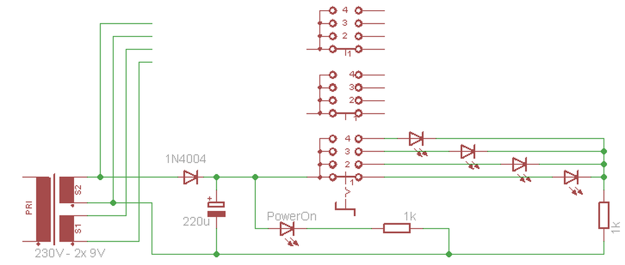

(#) Primary hozzászólása Feb 23, 2015 /
Csináltam egy olyan megoldást, ahol a forgó kapcsolón (3 ák, 4 pólus) van 4 led. 2 áramkör kapcsolja a bemenetet, a 3. áramkör meg ennek megfelelően egy-egy ledet. Óriási zúgást produkált.
Jelen pillanatban nincs bekötve sehova a LED-es rész (Ledek, + egyutas egyenirányítás), de a tápjának a vezetékét megfogva nagyin durva zúgásba kezd.
Ha nincs bent a forgó kapcsoló, akkor nincs zúgás. Ekkora problémát jelentene, hogy egy árnyékolatlan vezeték átmegyek a kapcsolón?
(#) reloop válasza Primary hozzászólására (») Feb 23, 2015 /
Szia! Tapasztalhattad. Túl magas a kapcsoló utáni fokozat bemeneti ellenállása, használj a LED-ekhez simított egyenfeszültséget.
(#) gyuszo válasza atiber hozzászólására (») Feb 23, 2015 /
Nagyon örülök, hogy végre sikerült. Annak különösen, hogy ezt meg is osztod velünk. Gratulálok a sikerednek és a kitartásodnak. Szerintem sok Proxima 408 van még az országban, aki kedvet kap, ez alapján feljavíthatja.
Köszönjük a kapcsolási rajzot is.
(#) Primary válasza reloop hozzászólására (») Feb 23, 2015 /
47k
Simított egyenfeszültség alatt egy stabilizátort értesz?
A 47k bementi impedancia elég érzékeny. A LED tápfeszültségét elég pufferelni.
Van rajta puffer kondi.
Valami rajz vagy kép jó lenne mert így nem győzök elég kérdést feltenni.
A LED-táp és az erősítő táp össze van testelve?

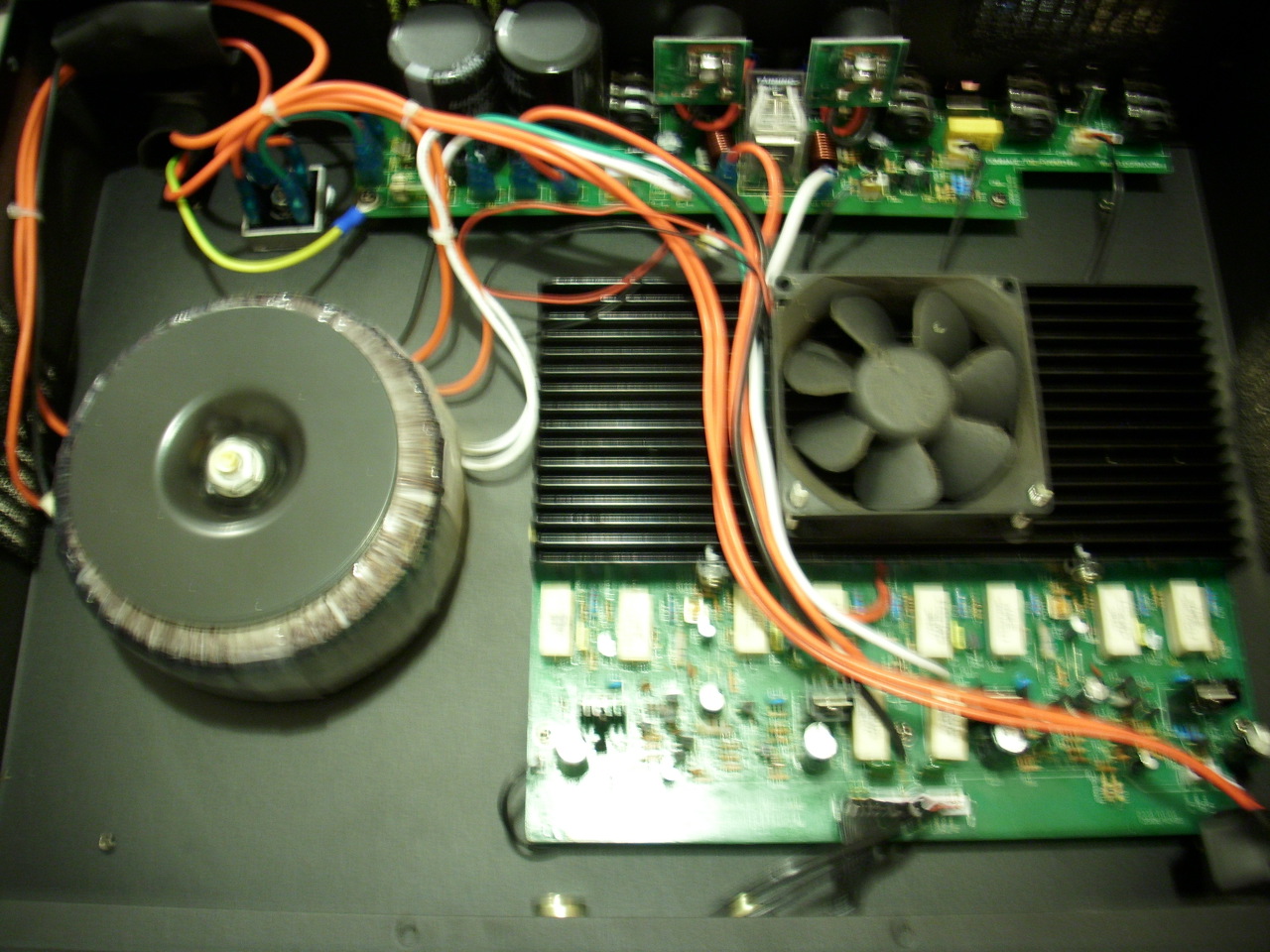

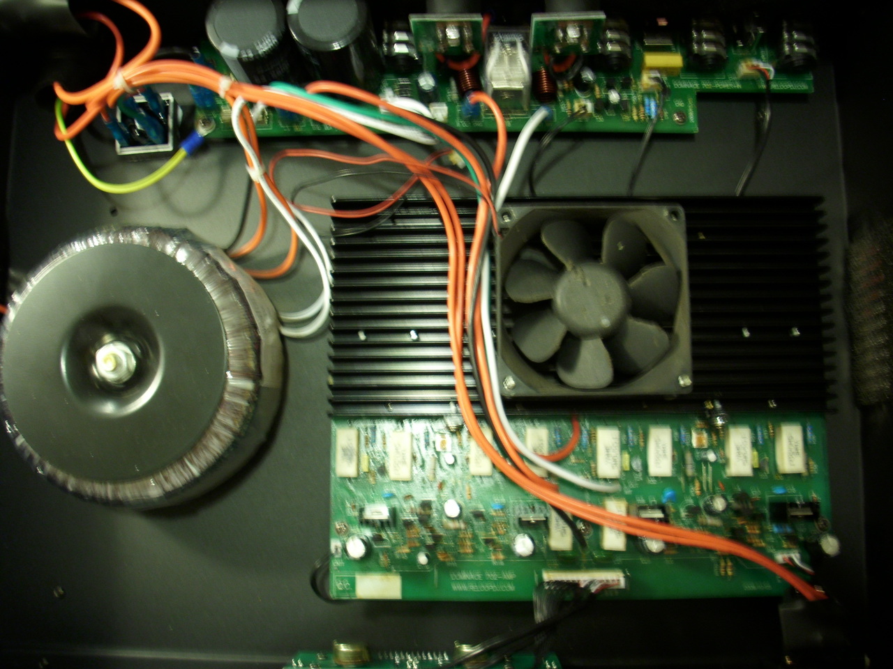

Üdv mindenkinek!
Segítséget szeretnék kérni, a DOMINANCE 702-es 2x180W végfok hangra kiválóan működik, de a ventilátor nagyon zajos. Mérve a DC 24 V 0,23 A-os ventilátor 27,2 V-ot kap. Kapcsolási rajzot kerestem a neten de nem találtam. Ha egy 24 V-os stab IC-vel megfogom, az talán segíthet, de az okot keresném, hogy miért kap ilyen magas feszültséget a ventilátor?
Köszönöm szépen.
Lele

(#) zotya1983 válasza lele hozzászólására (») Feb 24, 2015 /
Egy stabilizátor segíteni fog hogy ne zúgjon legalábbis annyira,de ha csapágyas akkor sajnos így is zúgni fog, vagy a másik megoldás ventillátorvezérlés,témájában megtalálod.Amúgy abba a dobozba majdnem mégegy végfok elfér

(#) Primary válasza Primary hozzászólására (») Feb 24, 2015 /
A baloldali négy vezeték megy az erősítőbe.
Ha a ledes rész elválasztom a transzformátortól és megfogom vezetéket, akkor még jobban zúg az egész.
Ha nem ez van a bemeneten, akkor jól működik.
(#) reloop válasza Primary hozzászólására (») Feb 24, 2015 /
Ha az S2 tekercsen nincs más fogyasztó akkor a 220µF pozitívot kösd a csillagpontra.
(#) Primary válasza reloop hozzászólására (») Feb 24, 2015 /
Az erősítő szimmetrikus táppal rendelkezik, az S2 tekercs is használva van. Mindkét tekercsen van 2-2 graetz, a jobb és a bal oldal számára. Így..
Ebben az esetben a tápok egyikére kell kötnöd a LED-elket, jelenleg AC-t akarsz bevinni a kapcsolóházba.
