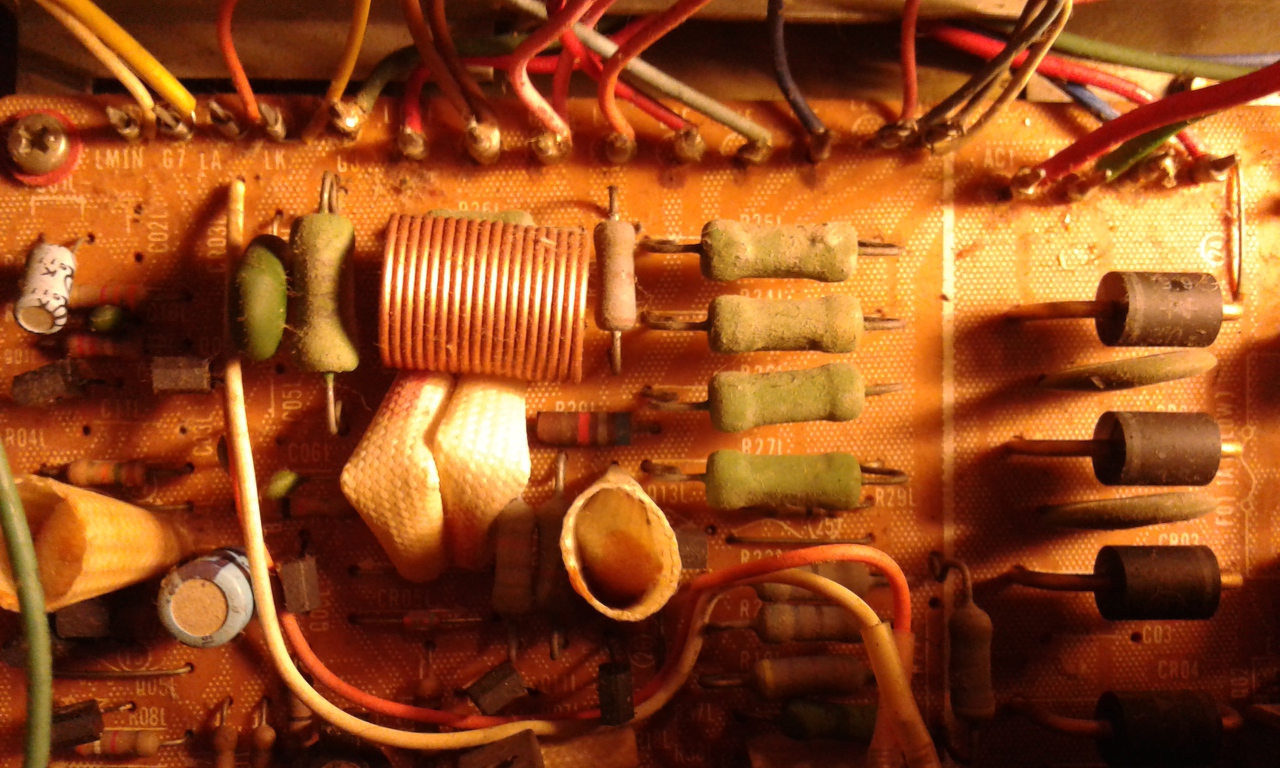

A segítségeteket szeretném kérni a következő témában:
Adott egy Hitachi Ha-610 erősítő.
Előéletét nem tudom,most került hozzám,bekapcsol,protection led nem jelez hibát viszont meg sem mukkan a gép.
Nincsen alapzaj,nincs hang, ha feltekerem a hangerőt akkor sem,viszont ha a bemenőjelet megemelem akkor erős recsegést hallok.
Sajnos a közelben nincsen szerelő, a témában viszont abszolutt kezdő vagyok.
Szóval ha valaki be tudná azonosítani a problémát és tudna segíteni,hogy pl ezt az ic-t vagy
tranzisztort cseréld ki,azt meg tudom csinálni.
Köszönöm előre is!
(#) reloop válasza Kerto84 hozzászólására (») Feb 28, 2015 /
Szia! Tele van kapcsolóval, ilyen korú készüléknél azok érintkezési hibája valószínűsíthető. Először kikapcsolt állapotban alaposan járasd meg őket.

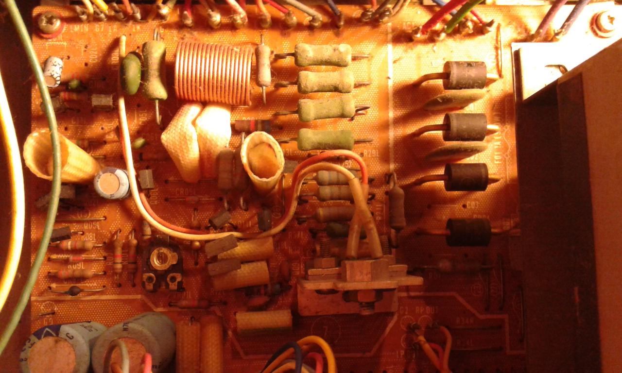

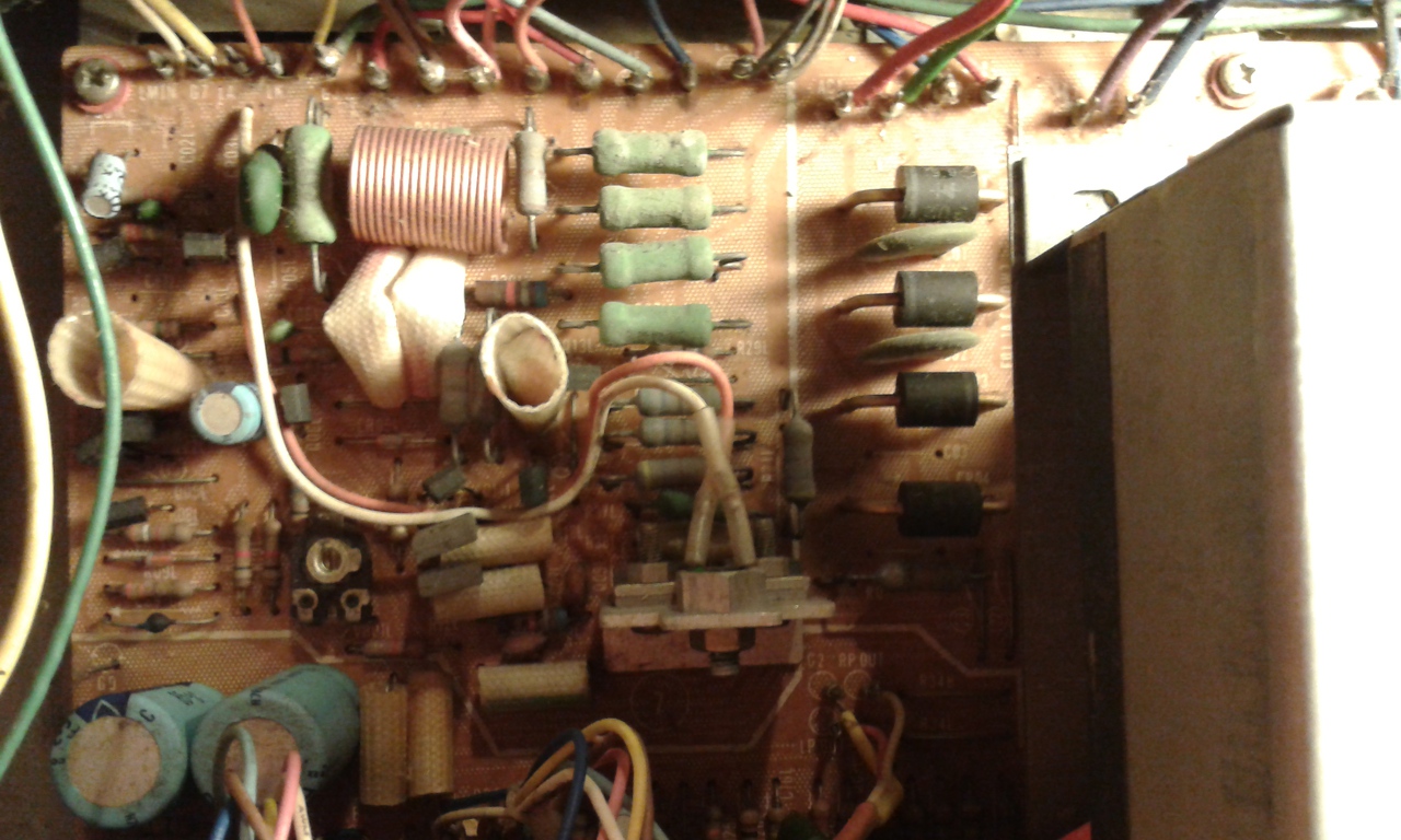

Az Elektrotanyás SM-ből követlek, kéne egy fotó a főpaneledről, mert apróbb eltérések lehetnek, nem szeretnélek félrevezetni.
(#) Kerto84 válasza reloop hozzászólására (») Márc 1, 2015 /
AC1 és AC2 között akkor bekapcsolt állapotban mérjek feszültséget?
Csinálok fotót.
(#) reloop válasza Kerto84 hozzászólására (») Márc 1, 2015 /
Természetes áram alatt kell mérni, ez a végerősítőt tápláló szekundertekercs.
AC1 és AC2 között -0.17v és +0.17v között változik a feszültség.
Csináltam képet,bár nem lett túl jó minőségű.
Még 2 kép hátha jobban kivehető a dolog.
Ha nem jó akkor csinálok még az adott részekről.

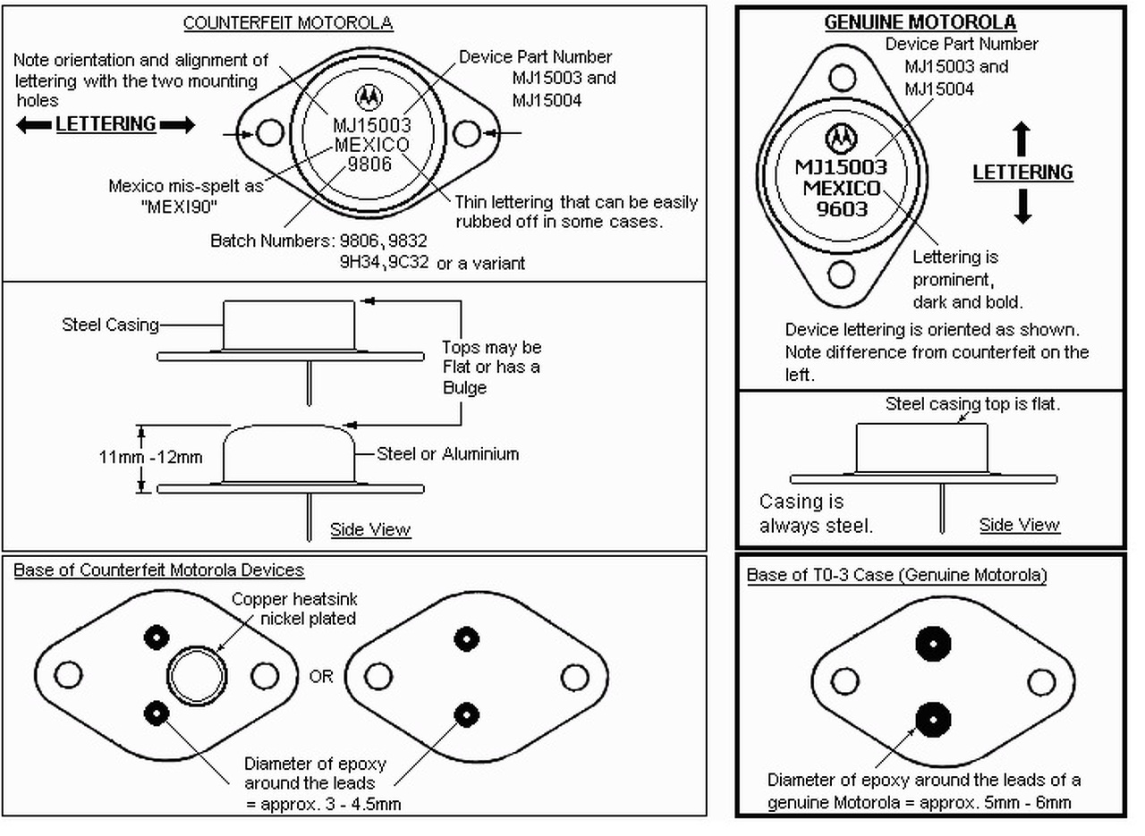

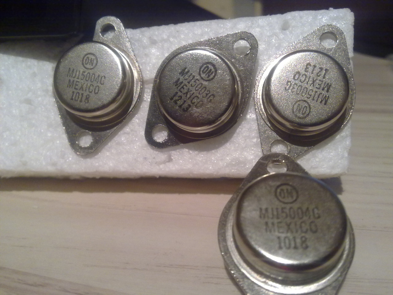

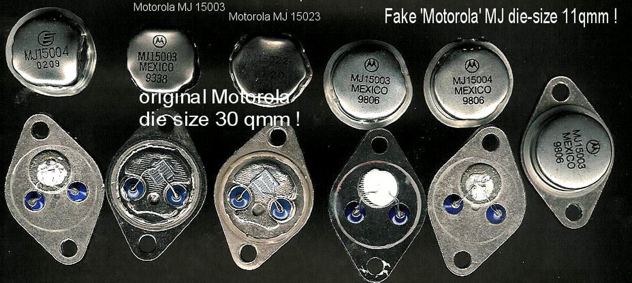

Üdv. élesztettük egy tapasztalt kollegával közösen a pa300-as végfokom. Szinte tökéletesre sikerült de van 3-4 kritikus ellenállás ami pár tizeddel eltért ezért 3-4millivolt volt a kimeneten de ez nem is számítana most. A védelem is tökéletesen működött minden le lett ellenőrizve és beállítva szakszerűen. Mikor oda jutottunk hogy kipróbáljuk hangszóróval a véget átment rövid zárba a vég. Először csak a hangszórót kötöttük rá, hozzáértünk újjal a bemenethez búgott a hangszóró , kikapcsoltuk a tápot , ráforrasztottunk egy jacket a bementre bekapcsoltuk volna a véget erre rövidzár.. végig mértük a meghajtókat azok rendben voltak. Megnéztük a végeket és egy kivételével mind átment rövidzárba. Kicsit felment a pupmám ezután.. na de ez mellékes. Kérem szépen aki tud 100%-osan eredeti MJ15003-15004-est mutatni az írjon privátot vagy tegyen be róla ide képet. Mert nem létezik hogy egy ki és bekapcsolástól meghal az erősítő. Tuti biztos hogy hamisak a tranyók. Holnap első dolgom lesz felvágni a kalapját mindnek. Ez a második végfok tranzisztorai lennének de ugyan ilyen szemetek azok is amiket beforrasztottam a mostaniba. A feliratok ferdén vannak nyomtatva és másképp is néznek ki a szövegek rajta az eredetinek ítélthez képest.
(#) uniman válasza janimester hozzászólására (») Márc 1, 2015 / 1
Itt megtudhatsz pár dolgot ebben az ügyben: Bővebben: Link
A hozzászólás módosítva: Márc 1, 2015
(#) janimester válasza uniman hozzászólására (») Márc 1, 2015 /

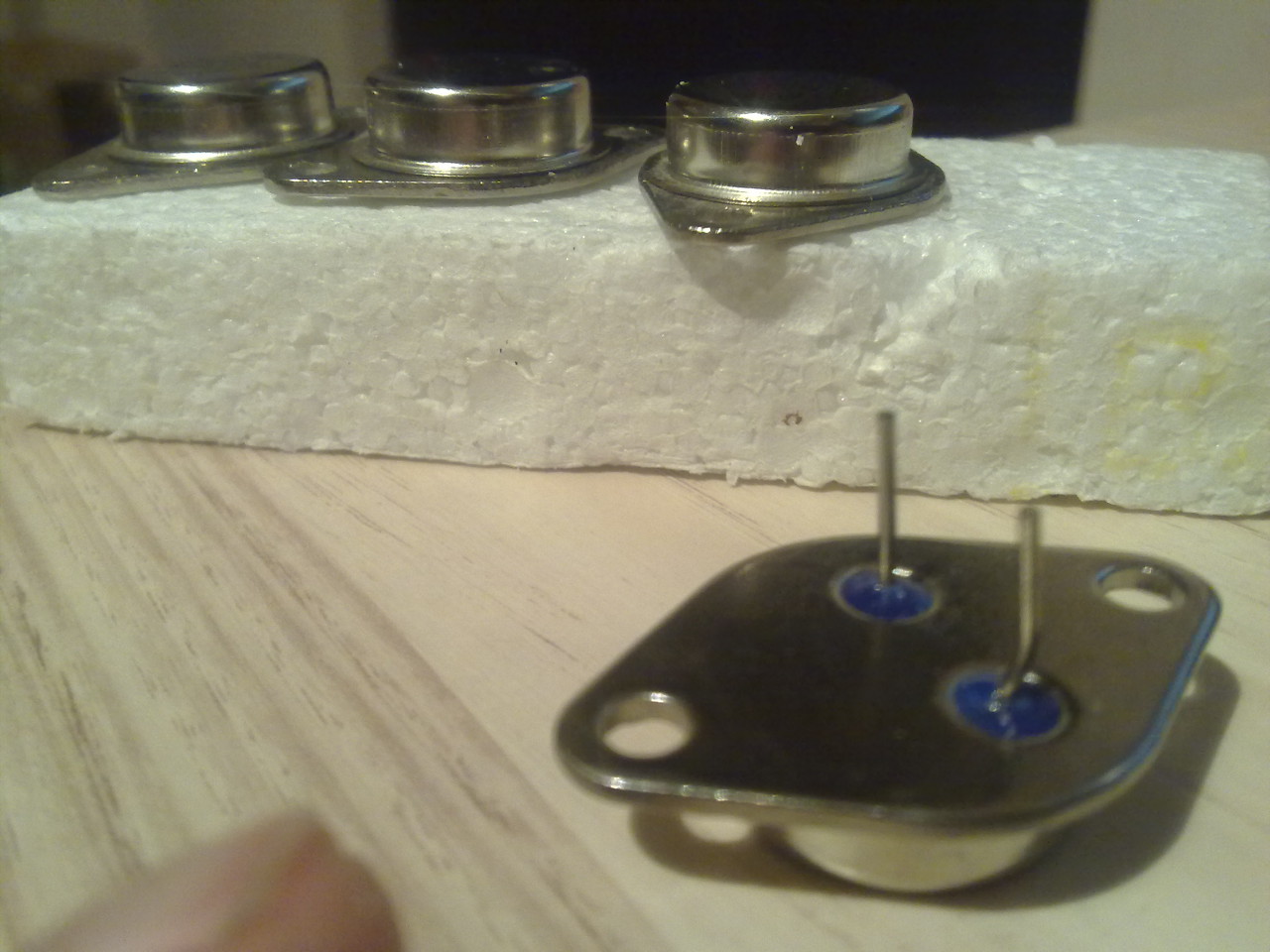

Köszi na meg is van akkor a bibi hamisak bizony.. alul az a kör alakú felület sincs az enyémeken..
(#) janimester válasza janimester hozzászólására (») Márc 1, 2015 /
A középső képen az eldurrant tranzisztorom van úgy gondolom hogy magáért beszél a kép.. kidobtam egy 5 ezrest az ablakon..
