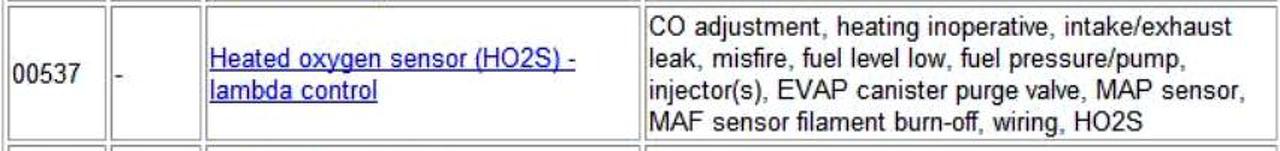

(#) Zolika25 válasza VIM hozzászólására (») Feb 23, 2015 /
A hibakód 00537 Oxygen sensor Regulation 18-00 - Upper Limit
(#) yoli21 hozzászólása Feb 24, 2015 /
Van valakinek még ötlete hogy lehetne rendes műkődésre bírni a központi záramat!
Esetleg nem lehet a vezérlő egységben az ajtók vezérlését ki be kapcsolni. Akár jumperrel vagy akár szoftveresen. Hátha az van kikapcsolva! Azért nem zárja a hátsó ajtókat!
(#) csajtifajt hozzászólása Feb 25, 2015 /
Sziasztok! AEE motorkódos octaviám van. Menet közben leáll a motor 10-15 másodpercre majd gázon állva elindul. Cserélve lett kábelszett, komplett gyújtáselosztó és gyertyaszett. A probléma tovább is fent áll. Ismerősöm mondta, hogy fordulatszám jeladó is lehet. Ezt hol találom ennél a motornál. Esetleg ha lenne valakinek fénykép a motorról. köszönöm.
(#) VIM válasza Zolika25 hozzászólására (») Feb 26, 2015 /
Szia! Ami a szövegben le van írva az a következő volna :
„CO beállítás, fűtés nem működik, elszívó / leeresztő szivárgás, gyújtáskimaradás, az üzemanyagszint alacsony, az üzemanyag nyomás / pumpa, injektorok), EVAP tartály leürítő szelep, MAP szenzor, MAF szenzor izzószálas égessük le, HO2S vezetékek”
tehát elég összetett és nem biztos, hogy a szonda rossz.
