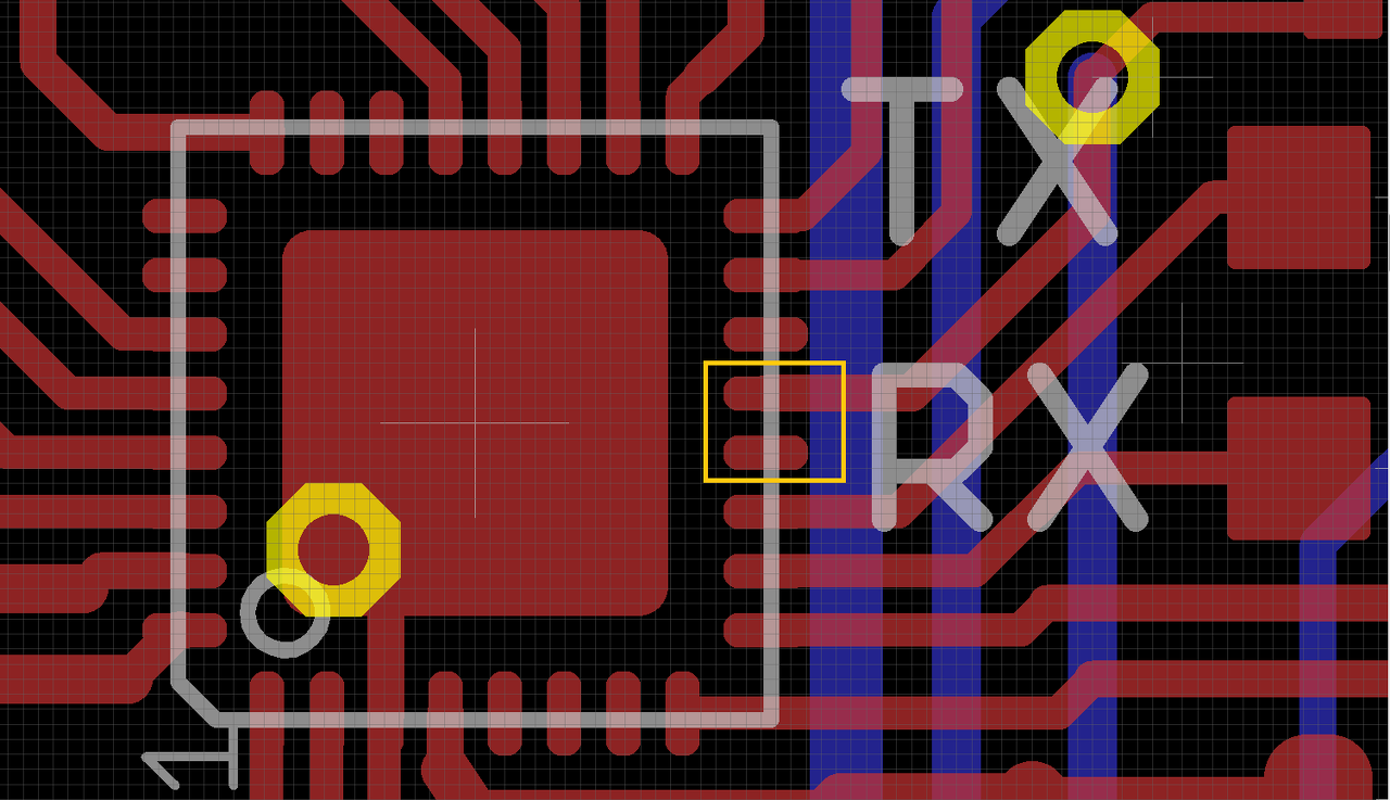

(#) czibulak válasza csatti2 hozzászólására (») Feb 27, 2015 /
Találtam egy cuki kis rövidzárat a bootloaderen. Sárga négyszög jelöli hogy hol van. 1K ellenálláson keresztül testre van huzva a 12-es és 13-as láb, kapcsirajzon csak a 13-as van. gondolom a "lebegő" lábakat itt földelik, de a 12 nem jut közvetlen testre.

(#) csatti2 válasza czibulak hozzászólására (») Feb 27, 2015 /
Nem. A konfigurálatlan lábak nincsenek sehová kötve. Különben kinyírhatná magát a uC az első felprogramozási kísérlet előtt. Az ATMEGA16U2-n egy LUFA framework-ön alapuló USB to Serial program fut. Amennyire én tudom ezeket a lábakat nem használja ezért igazából nem ölheti meg ha rövidre vannak zárva (persze ettől még nem jó).
