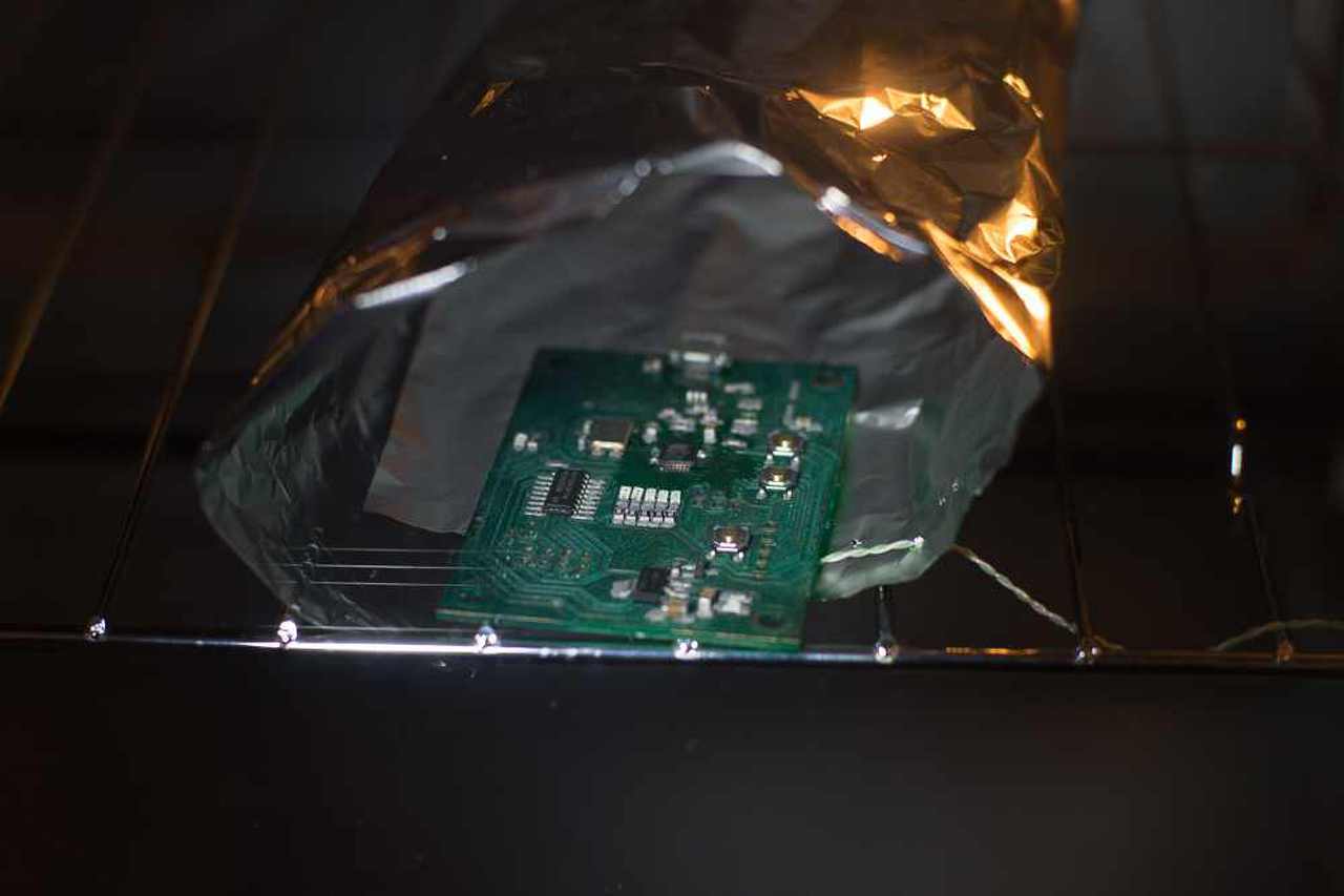

A másik pedig, hogy azért egy QFN package-t nem olyan könnyű ám beforrasztani kézzel. Persze be lehet, de nem egyszerű és minimum forrólevegős forrasztóállomás kell hozzá.

Ezen a képen egyébként pont egy ATMEGA16U2-s kártyát "forrasztok" egy grillsütőben (rendes hőkarakterisztika szerint szilárdtestrelés vezérlővel). Bővebben: Link A hozzászólás módosítva: Feb 27, 2015
