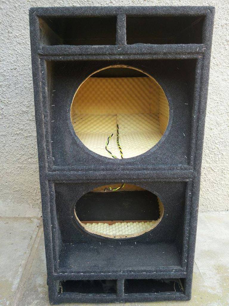

Egyébként a topládában 1db, egy reflex bull 15" igen érzékeny hangszóró van és alatta egy beyma ami megint csak elég érzéken subláda. Persze mind home made én farigcsáltam, szóval az érzékenység a magas terén most kifejezetten szükséges. Nagyon halknak tűnik minden zene, hiába döbörög. Halk. Nincs normális magass hangszóróm.
Nem tudom ki melyiket választaná? Főleg disco, house, néha r'n'b, de egykét mainstream zene is szólna rajta.

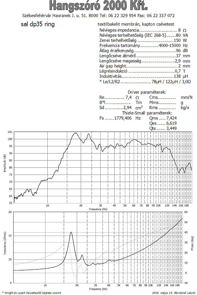

Ha a DP35 "viszi a tetejét", akkor én kiéneklem a kétvonalas c-t
(#) steelbird válasza P_Laszlo hozzászólására (») Márc 1, 2015 /
Hú, az igen.. ez jó fejbeverten szólhat...
15k -nál már gyakorlatilag alig szól valamit...
A hozzászólás módosítva: Márc 1, 2015
(#) P_Laszlo válasza steelbird hozzászólására (») Márc 1, 2015 /
Mondjuk nem is biztos, hogy szükség van arra a felső oktávra.

Szerintem meg ezt a görbét ő mérte.

Az tény, hogy régen volt, mostanában az is lehet, hogy vannak köztük másfélék is. Az olcsó hangszórókból egy típusnál is lehet többféle változatot kifogni (megmérni). Talán ez (is) okozhatja a véleménykülönbséget.

Hát nem tudom. Szerintem egy 15"-ös Reflex Bull. Ha minden igaz. 150W-os de újra van tekerve és szerintem 100dB körüli a mély. Elég érzékenynek tűnik. 150-200W körül biztos tud. Akkor van hozzá alatta egy Beyma 15G400-assal szerelt 4-ed rendű bandbass láda. Annyira nem szól szépen, inkább feszes basszusa van, nincs megnyújtva. Halk. Reflex rendszerű ládában szerintem nagyobbat szólna. Na mindegy. Ehhez a két mélynyomóhoz kéne egy jó kis magast kitaláni valahogy, de olyat, hogy elégnek bizonyuljon. Tehát, ha egy társaság kb 4-10 ember leül és zenét hallgat ne adj Isten táncra perdül akkor felismerjék a zenét, hogy éppen mi szól...
Ezért szeretnék tanácsot kérni. Tehát a jelen lévő Reflexből lenne 2db ami birad és elvielg vagy 105dB-el a srác mondta emailben akitől megvenném, vagy magától a Reflextől vennék valami HK típussorsszámozott magas drivert (azt hiszem Voice kraft lehet) kb 9-15 ezer körül van / stück, vagy pedig vennék mikroshop-ból azt az eminencét ami 45/85W-os és 105dB-es.
De nagyon hajlom a Reflexek felé. Mégis csak két darabot tudnék hajtani.
