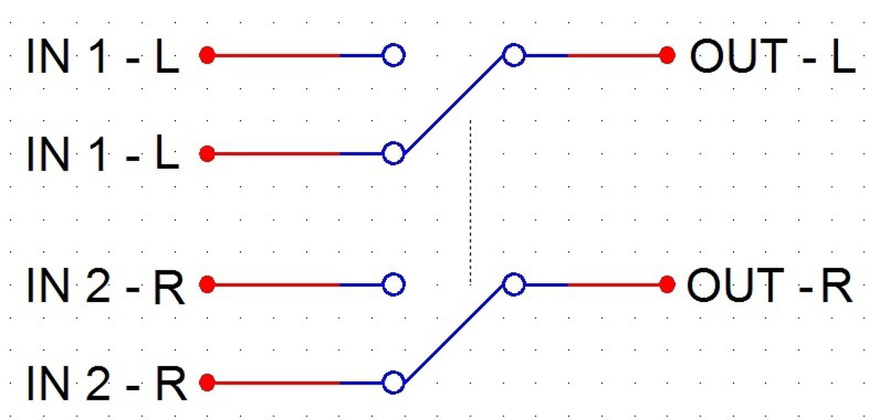

Sziasztok! Van 2db sztereó audio jel bemenet és 1db sztereó kimenet. A 2 bemenet közül a kimeneten vagy az első vagy a második bemenet lesz kapcsolva (ábra). A kapcsolás elektronikus úton történik egy 12V-os jellel.
Kérdésem: hogyan érdemes megoldani a kapcsolást: létezik erre a célra valami mini relé vagy félvezetőkkel kellene megoldani ?
Hogyan lesz jobb a hangminőség? Fontos, hogy a kapcsolás ne adjon rosszabb eredményt, mintha mechanikus karos kapcsolóval lenne átkapcsolva a jel.

(#) reloop válasza zoka hozzászólására (») Márc 2, 2015 /
Szia! Nézz szét a témájában!
(#) zoka válasza nedudgi hozzászólására (») Márc 2, 2015 /
Hát a jelszint 0mV-tól max 2-3V-ig terjedhet. De fontos, hogyha 0,5mV megy be, akkor annyi is jöjjön ki.
(#) zoka válasza reloop hozzászólására (») Márc 2, 2015 /
Szia! Már nézegettem, de szerintem még mindig a relé adja a legjobb minőséget.

(#) zoka válasza zoka hozzászólására (») Márc 2, 2015 /
Szerintem ez lesz. SMD relé. Neten találtam ebben a hangerő állítóban is ilyet használnak. Szerintem jó lesz, csak kár hogy 6db kell de hát a minőség számít.
A hozzászólás módosítva: Márc 2, 2015
(#) Csupasz válasza zoka hozzászólására (») Márc 2, 2015 /
Csak egy hirtelen ötlet, de nézd meg a CD4066 adatlapját. Ha jól emlékszem, ez egy kapcsoló. Nézd meg, mert hirtelen nem vagyok biztos, hogy jó!

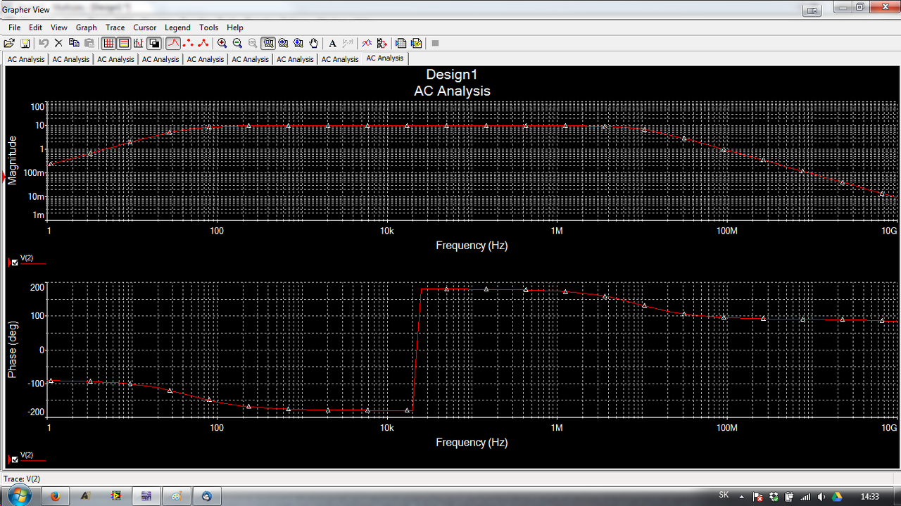

Kellene egy kis felvilágosítás a fázisról... Hiába a sok tanulás, ha alapvető kérdésekre nemtudom a választ... A képen egy szimulált invertáló erősítő frekvencia menete látható. Engem kizárólag a fázis érdekel. Mégpedig a lineáris résznél a 10K környékén és tovább. A kimeneten mégis megvan a 180fokos fázis különbség.
(#) pucuka válasza elektros90 hozzászólására (») Márc 2, 2015 /
Lehetne egy kicsit bővebben, hogy mit is szimuláltál? Úgy tűnik, hogy 20 kHz nál van egy meredek szűrő, bár ez az amplitudó karakterisztikán nem látszik. Mondjuk nem sok erősítő van ami 100 Hz - 10 MHz között aránylag egyenletes.
De nézegess műveleti erősítő adatlapokat, ott találhatsz az erősítési tényező mellett fázis szóg változásra is grafikonokat. Valami olyasminek kéne lenni a szimulációdban is.
De gyakorlott fórumozó létedre igazán megtalálhattad volna a megfelelő topikot
(#) elektros90 válasza pucuka hozzászólására (») Márc 2, 2015 /
Lényegében a kérdésem a fázisszögre vonatkozik. Hogy tulajdonképpen mi az a meredek változás és miben nyilvánul meg. Csak mert mintha valami olyanról hallottam, hogy ha negatív VCS ből hirtelen pozitív lesz akkor gerjed az erősítő. Az meg akkor a fázistól függ. De lehet keverem valamivel, vagy roszul értelmezem. Ebben szeretnék tisztán látni.
Ahhoz kell az erősítő, és környezete. Fázisugrást készakarva is nehéz csinálni, csak kapcsoló áramkörrel lehet. Lineáris áramköröknél elég szokatlan az ilyen hirtelen fázisugrás.
Egyébként jól sejted, visszacsatolt áramköröknél létezik egy Nyquist féle stabilitási feltétel. Keress utána.

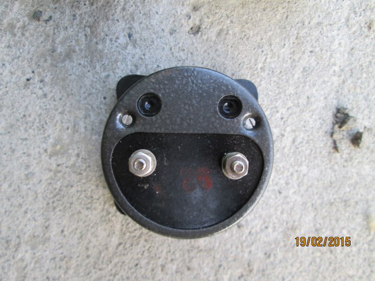

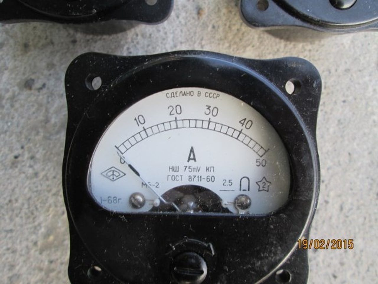

Sziasztok. Van egy ilyen műszerem. Meg szeretném oldani benne, hogy legyen hátérvilágítás. Kérdés: hogy tudom szétszedni? Hátul a két kis csavart kitekertem. A műszer csatlakozó csavarjait fellazítottam, de nem bírtam széthúzni a műszert. Feszegetni nem akartam. Van valami egyéb trükkje?
(#) kadarist válasza mrobi hozzászólására (») Márc 2, 2015 /
Pedig feszegetni kellene, mert a festett fémbura hátra lejön.
(#) gkari válasza mrobi hozzászólására (») Márc 2, 2015 /
Hátul a két fekete petty is csavarokat takar?
(#) mrobi válasza kadarist hozzászólására (») Márc 2, 2015 /
Az a két legfelső műanyag bemélyedés mi célt szolgál? Azt nem lehet, hogy ki kell azt is tekerni?
Ha tekerő van ott elrejtve, akkor tekerj rajta!
(#) mrobi válasza gkari hozzászólására (») Márc 2, 2015 /
Azt még nem vettem ki. Nem is tudom kiszedni. Ahhoz még először szerszámot kell gyártanom (gondolom az is menetes, és ki kell hajtani).
(#) kaqkk válasza mrobi hozzászólására (») Márc 2, 2015 /
Hozd át majd közösen szétszedjük ...

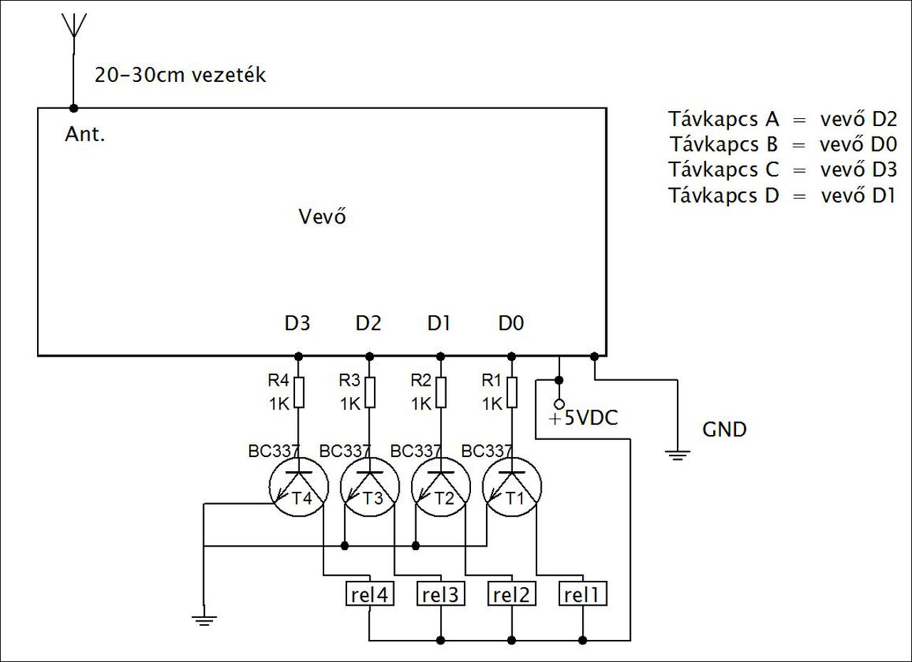

Sziasztok,adott egy 4 csatornás RF adóvevő.
Azt szeretném kérdezni,hogy a mellékelt rajzon a relé 5voltra van bekötve,ha én 12 voltos reléket szeretnék használni akkor elég csak annyit tenni,hogy 12voltra kötöm rá,vagy kell még valami mást is változtatni a kapcsoláson?
Gondolom a relé tekercseire kellenek a diódák a tüskék ellen.
(#) kadarist válasza attika hozzászólására (») Márc 2, 2015 / 1
Elég, ha átkötöd a 12V-ra és a diódák kellenek.
(#) attika válasza kadarist hozzászólására (») Márc 2, 2015 /
Köszönöm a gyors válaszodat.Diódának jó a 1N4148?
