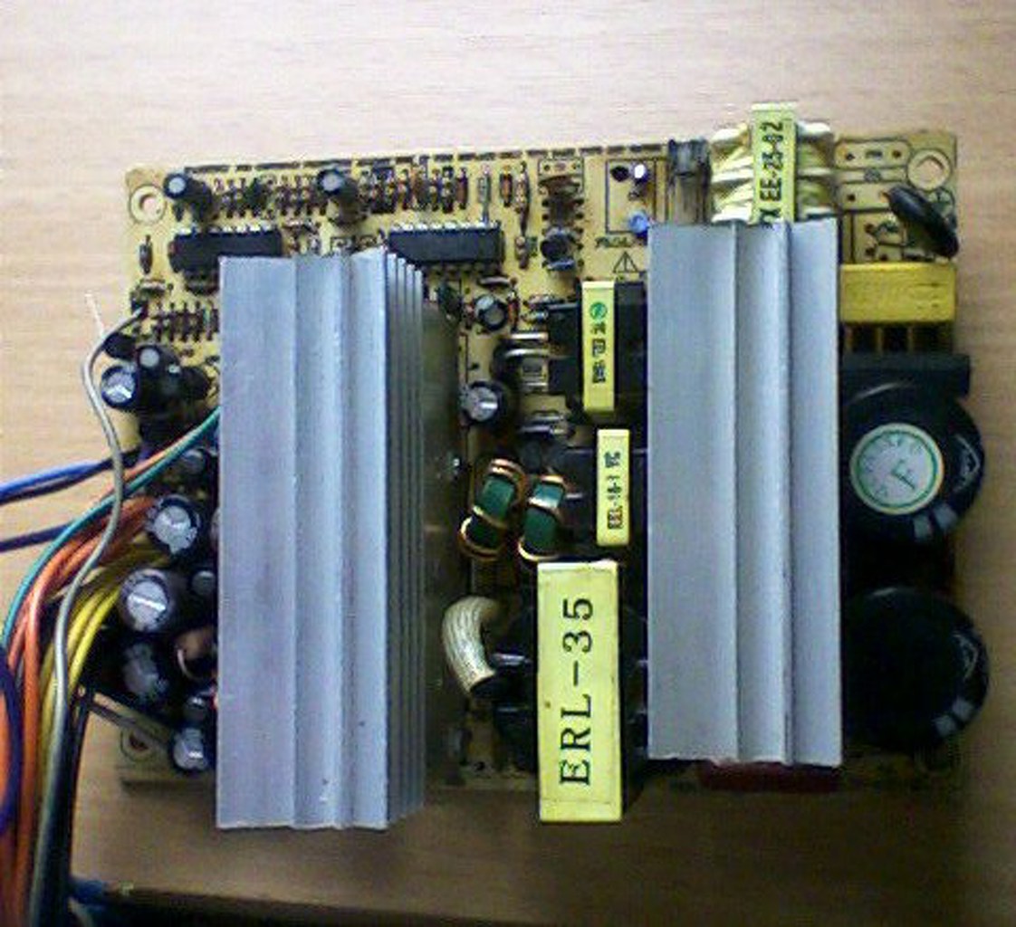

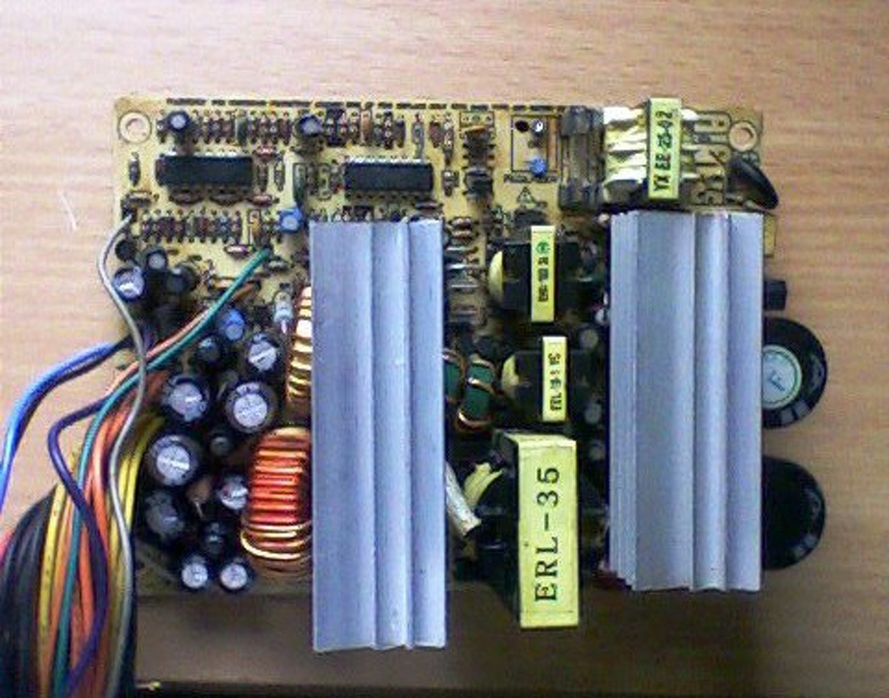

Problémám a következő:-Van egy atx-es tápegységem,az egyik haveromtól kaptam,mert ki akarta dobni,mivel neki már nem kell.Elmondása szerint jól működött csak bővítés miatt cserélnie kellet,mert kicsi már neki.Hát én szétbontottam és kitakarítottam,de amikor a takarítással végeztem,felfedeztem két púpos kondit,amiket ki is cseréltem.Utána összeraktam és elindítottam a zöld-fekete kombi összekötésével,ezután rámértem minden ágra,tökéletesen adja a feszkót és nem sok hangja van.(Legalábbis én még akkor nem hallottam)Ezután rádugtam egy alaplapra és bekapcsoltam,de már alaplapi indítás nélkül is sípolt.Utána elindítottam és sípol.Tehát ez lenne a fő probléma,hogy sípol!...nem venti.Valami ötlet ennek kiküszöbölésére?

Szia, ahogy a képeket nézegetem ez egy ezer éves táp PFC nélkül, nem éri meg átkondizni sem.

![]() Azonban nem ezer éves csak ötszáz és a pfc hiánya nem érdekes,viszont a sípolás igen.

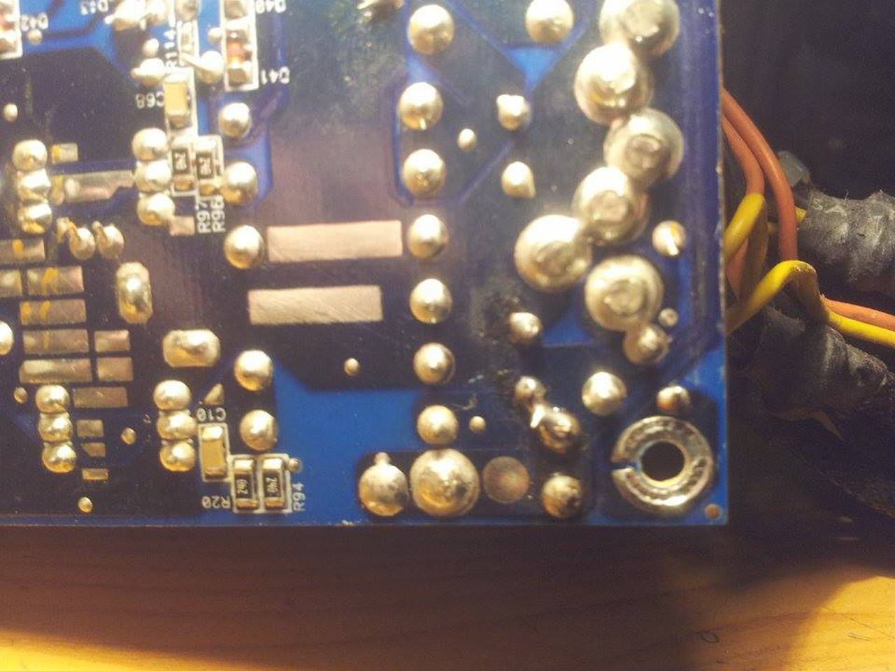

Nekem olyan problémám lenne hogy a Hkc usp5565 2.2 verziós tápegységemből elszállt a -5 volt szeretném megjavítani de nem tudom hogy fogjak hozzá ebben kérném a segítségeteket. Előre is köszönöm.
Első lépés: Fénykép a panelről alul és fölülnézetben, a kritikus részt külön nagyítva.
-5 V-os részt még soha nem javítottam, csak nagyon durva (külső zárlat) behatásra tudom elképzelni, hogy tönkremegy. Diódacserénél rosszabb nem nagyon lehet. 2 db 1N4001 vagy FR101, ...

Biztos, hogy abban a tápban kell lennie -5V-nak? Elvileg ATX 2.2 specben nincs is -5V. Ráguglizva a táp képére, nem is írja az oldalán a -5V-ot.
