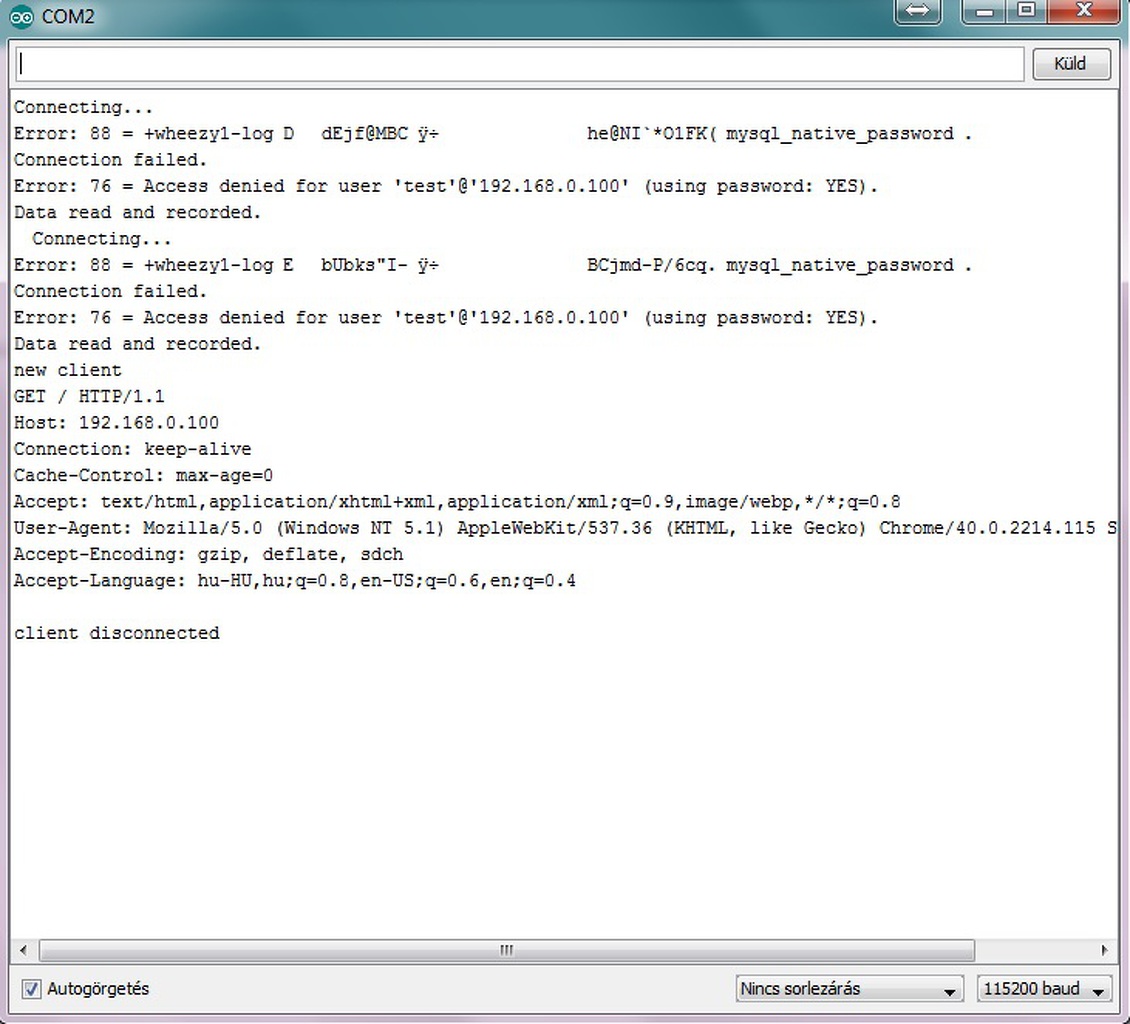

Letöltöttem, kicseréltem a libeket ezekre, le is fordult, de a mysql azt írja a logba:
Access denied for user 'test'@'192.168.0.100' (using password: YES)
Az arduino pedig ezt:
Connecting...
Error: 88 = +wheezy1-log ¨ mjN%lry* ÿ÷ a,VNa~w[?hos mysql_native_password .
Connection failed.
Teszteltem a felhasználó/jelsó párost van jogosultsága, User:test Password:asd , egy raspberry pi "b" -n van a mysql. (ez csak a teszt.)
Milyen sql beállításokat használtok amivel működik?
Karakter készlet? nekem UTF-8
SQL szerver verzió? nekem 5.5.41-0+wheezy1-log
Jelszó kivonatolása? nálam MYSQL 4.1+
Köszi
Synology DS111 NAS-on fut.

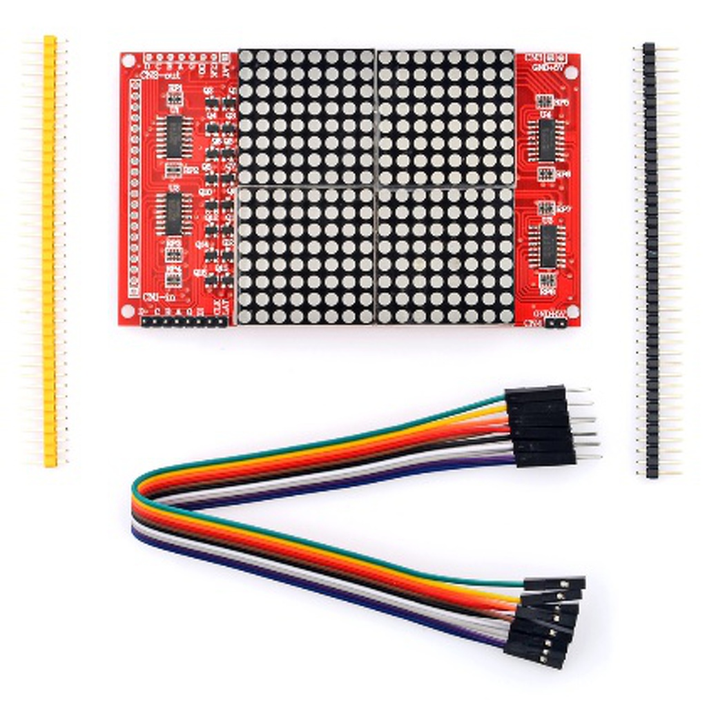

Sziasztok! Van egy 16x16-os led mátrix panelem (kép csatolva), nagynehezen találtam is hozzá progit, működik is, csak az a gondom, hogy nagynon macerás mindíg átváltani hexába, hogyan lehetne ezt megoldani, hogy binárisan lehessen a kiírást bevinni a progiba? Vagy esetleg hogyan lehetne egyszerűsíteni ma progin?
#include <Arduino.h>
//IO
#define LEDARRAY_D 2
#define LEDARRAY_C 3
#define LEDARRAY_B 4
#define LEDARRAY_A 5
#define LEDARRAY_G 6
#define LEDARRAY_DI 7
#define LEDARRAY_CLK 8
#define LEDARRAY_LAT 9
unsigned char Display_Buffer[2];
const unsigned char Word1[1][32] =
0xFF,0x86,0xF6,0xF6,0x86,0xBF,0xBC,0xBD,0x85,0xF5,0xF4,0xF7,0xF7,0xF7,0xD7,0xEC,
0xFF,0x07,0xF7,0xF7,0x07,0xBF,0x03,0xBB,0xBB,0xBB,0x03,0xBF,0xB7,0xBB,0x81,0x3B,/*"强",1*/
void setup()
pinMode(LEDARRAY_D, OUTPUT);
pinMode(LEDARRAY_C, OUTPUT);
pinMode(LEDARRAY_B, OUTPUT);
pinMode(LEDARRAY_A, OUTPUT);
pinMode(LEDARRAY_G, OUTPUT);
pinMode(LEDARRAY_DI, OUTPUT);
pinMode(LEDARRAY_CLK, OUTPUT);
pinMode(LEDARRAY_LAT, OUTPUT);
void loop()
Display(Word1);
void Display(const unsigned char dat[][32])
unsigned char i;
for( i = 0 ; i < 16 ; i++ )
digitalWrite(LEDARRAY_G, HIGH);
Display_Buffer[0] = dat[0][i];
Display_Buffer[1] = dat[0][i+16];
Send(Display_Buffer[1]);
Send(Display_Buffer[0]);
digitalWrite(LEDARRAY_LAT, HIGH);
delayMicroseconds(1);
digitalWrite(LEDARRAY_LAT, LOW);
Scan_Line(i);
digitalWrite(LEDARRAY_G, LOW);
delayMicroseconds(100);;
void Scan_Line( unsigned char m)
switch(m)
case 0:
digitalWrite(LEDARRAY_D, LOW);digitalWrite(LEDARRAY_C, LOW);digitalWrite(LEDARRAY_B, LOW);digitalWrite(LEDARRAY_A, LOW);
break;
case 1:
digitalWrite(LEDARRAY_D, LOW);digitalWrite(LEDARRAY_C, LOW);digitalWrite(LEDARRAY_B, LOW);digitalWrite(LEDARRAY_A, HIGH);
break;
case 2:
digitalWrite(LEDARRAY_D, LOW);digitalWrite(LEDARRAY_C, LOW);digitalWrite(LEDARRAY_B, HIGH);digitalWrite(LEDARRAY_A, LOW);
break;
case 3:
digitalWrite(LEDARRAY_D, LOW);digitalWrite(LEDARRAY_C, LOW);digitalWrite(LEDARRAY_B, HIGH);digitalWrite(LEDARRAY_A, HIGH);
break;
case 4:
digitalWrite(LEDARRAY_D, LOW);digitalWrite(LEDARRAY_C, HIGH);digitalWrite(LEDARRAY_B, LOW);digitalWrite(LEDARRAY_A, LOW);
break;
case 5:
digitalWrite(LEDARRAY_D, LOW);digitalWrite(LEDARRAY_C, HIGH);digitalWrite(LEDARRAY_B, LOW);digitalWrite(LEDARRAY_A, HIGH);
break;
case 6:
digitalWrite(LEDARRAY_D, LOW);digitalWrite(LEDARRAY_C, HIGH);digitalWrite(LEDARRAY_B, HIGH);digitalWrite(LEDARRAY_A, LOW);
break;
case 7:
digitalWrite(LEDARRAY_D, LOW);digitalWrite(LEDARRAY_C, HIGH);digitalWrite(LEDARRAY_B, HIGH);digitalWrite(LEDARRAY_A, HIGH);
break;
case 8:
digitalWrite(LEDARRAY_D, HIGH);digitalWrite(LEDARRAY_C, LOW);digitalWrite(LEDARRAY_B, LOW);digitalWrite(LEDARRAY_A, LOW);
break;
case 9:
digitalWrite(LEDARRAY_D, HIGH);digitalWrite(LEDARRAY_C, LOW);digitalWrite(LEDARRAY_B, LOW);digitalWrite(LEDARRAY_A, HIGH);
break;
case 10:
digitalWrite(LEDARRAY_D, HIGH);digitalWrite(LEDARRAY_C, LOW);digitalWrite(LEDARRAY_B, HIGH);digitalWrite(LEDARRAY_A, LOW);
break;
case 11:
digitalWrite(LEDARRAY_D, HIGH);digitalWrite(LEDARRAY_C, LOW);digitalWrite(LEDARRAY_B, HIGH);digitalWrite(LEDARRAY_A, HIGH);
break;
case 12:
digitalWrite(LEDARRAY_D, HIGH);digitalWrite(LEDARRAY_C, HIGH);digitalWrite(LEDARRAY_B, LOW);digitalWrite(LEDARRAY_A, LOW);
break;
case 13:
digitalWrite(LEDARRAY_D, HIGH);digitalWrite(LEDARRAY_C, HIGH);digitalWrite(LEDARRAY_B, LOW);digitalWrite(LEDARRAY_A, HIGH);
break;
case 14:
digitalWrite(LEDARRAY_D, HIGH);digitalWrite(LEDARRAY_C, HIGH);digitalWrite(LEDARRAY_B, HIGH);digitalWrite(LEDARRAY_A, LOW);
break;
case 15:
digitalWrite(LEDARRAY_D, HIGH);digitalWrite(LEDARRAY_C, HIGH);digitalWrite(LEDARRAY_B, HIGH);digitalWrite(LEDARRAY_A, HIGH);
break;
default : break;
void Send( unsigned char dat)
unsigned char i;
digitalWrite(LEDARRAY_CLK, LOW);
delayMicroseconds(1);;
for( i = 0 ; i < 8 ; i++ )
if( dat&0x01 )
digitalWrite(LEDARRAY_DI, HIGH);
else
digitalWrite(LEDARRAY_DI, LOW);
digitalWrite(LEDARRAY_CLK, HIGH);
dat >>= 1;

Természetesen meg lehet adni a számokat binárisan is. 0xFF helyett írd azt, hogy 0b11111111 például.
Alapértelmezetten nem lehet. Viszont készíthetsz egy módosított osztályt, amivel felülírod ezt a viselkedést és akkor megoldható anélkül, hogy mindent nulláról kéne készítened.
Maga az Adafruit könyvtár is hasonlóan oldotta meg a szabvány print, println stb. utasításokat (alaposztálya az absztrakt print osztály és önmaga definiálja a write metódus kódját) ezért használhatóak a megszokott utasítások.
Ja igen, ha pedig karakterkészletet szeretnél 16x16-osat, akkor javaslom, hogy lopd ki az UTFT könyvtár BigFont karakterkészletét a DefaultFonts.c fájlból.
