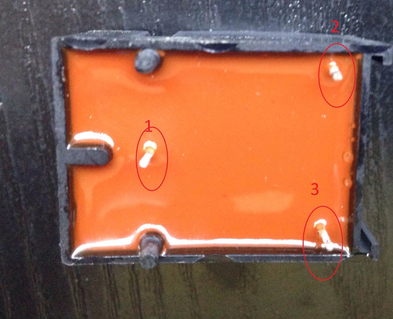

Kivettem a két alkatrészt. Persze a kondi egyik lába le is jött az oldaláról, pedig úgy bántam vale, mint a szűz lányokkal szokás. (Visszaforrasztható simán ez a lábacska, vagy új kondi kell?)
A trafó alján 3 érintkező van. A 2-3 között 0 ellenállás van. 1-es semelyikkel nem zár össze.
A trafó kimenetén (ahonnan a 2 elektróda jön) 1,29 Ohm ellenállás van.
Véleményetek szerint a trafó jó, vagy sem? Illetve be lehet szerezni ilyet, vagy hallgatni kell a "szakira", és panelt kell cserélni?
Hálásan megköszönök minden segítséget!
(#) zoszka válasza SzabóRobi hozzászólására (») Márc 2, 2015 /
A kondinak óvatosan visszaforraszthatod a lábát csak ne olvaszd be túl mélyen. A trafón mért értékek rosszak. Valószínű az lesz a baj. 2-3--> 1-3ohm, gyújtó --> 700-800ohm.

(#) sebokr válasza SzabóRobi hozzászólására (») Márc 4, 2015 /
Tudnál csinálni közelebbi képet a trafóról esetleg adatok felirata látszódjon ha van rajta. Illetve a panelról amiben volt. Sok alkatrész más kazánokban is megtalálható. Vannak itthon rossz panelek amiben a gyújtás biztos jó. Megnézném hátha stímmel valamelyik.

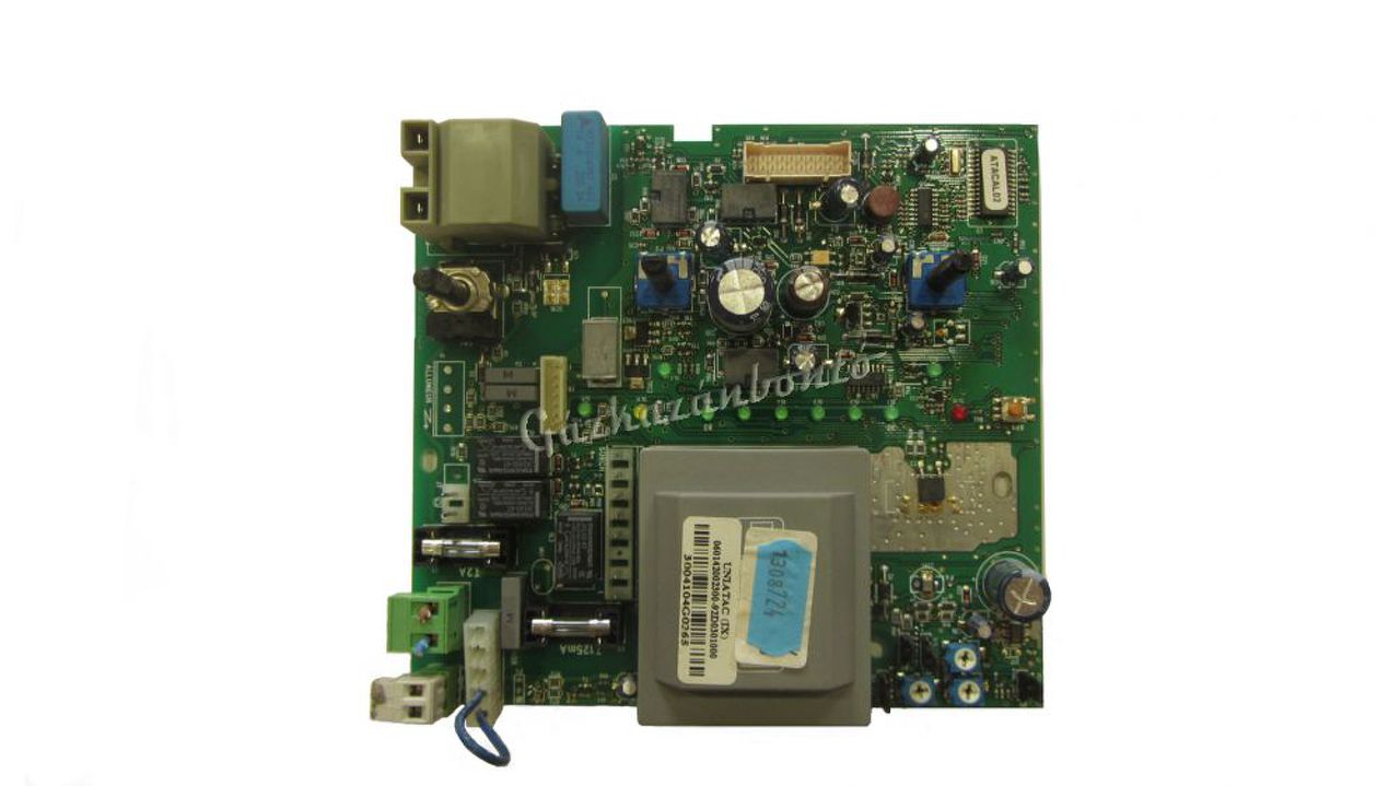

A mai nap hozzá került egy Chaffoteaux Elexia Comfort 24 FF vezérlőpanel, ionizációs lángőrzés hibával. Az a gondom, hogy én a kazánt sem láttam, de a panel bekötését sem találom sehol sem. Nem tudna valaki egy bekötési rajzot esetleg feltenni róla? Esetleg a beazonosítás miatt egy kép róla, bár ez is a netről való:
(#) sebokr válasza JZoli hozzászólására (») Márc 6, 2015 /
Dobd ki belőle az összes kondit az elkok kivételével és megjavul. Általában a gyújtó trafó mögötti a rossz, de a többi is gyenge.
(#) JZoli válasza sebokr hozzászólására (») Márc 8, 2015 /
Az a kondi mérve mégy kicsivel nagyobb kapacitású, mint ami rá van írva, meg a gyújtáshoz való, mert azt "süti rá" a gyújtótrafóra . A lángérzékeléshez így sok köze nem lehet. A kazán mindig begyújt, csak néha nem érzi, hogy sikeres volt a gyújtás. Azért változatlanul örülnék egy bekötési rajznak!
Az a gond, hogy azt sem tudom, hogy melyi "kivezetésen" van a lángőrzése, ezt szerettem volna megtudni, hogy tudjam, merre keressem a hibát. Hát ez nem nagyon akar sikerülni. Holnap kellene visszaadnom a panelt, de így még mérni sem tudok rajta. Kétoldalas lévén nem olyan egyszerű az alkatrészeket kiforrasztgatni, hogy végig lehessen mérni az "összes" kondit. Csak arra gondoltam, hogy van itt olyan szaki aki ezzel a tipussal foglalkozik többet és esetleg megkönnyíti a dolgom. Hát ez van.
(#) tibibalogh520 válasza JZoli hozzászólására (») Márc 8, 2015 /
Szia Zoli!
Ha nem találtál a panelen külön "Flame" csatlakozási pontot (Többnyire külön álló csúszósaru panelba ültetett "fiú" része), akkor a szikráztató elektróda egy személyben tölti be a lángőrzés feladatát is!
Ez esetben, a gyújtótrafó szekunder körének "talppontjáról" van elvezetve az ion áram!
A spórolás átka....
Sajnos pontos infóm nekem sincs az adott készülékről.
