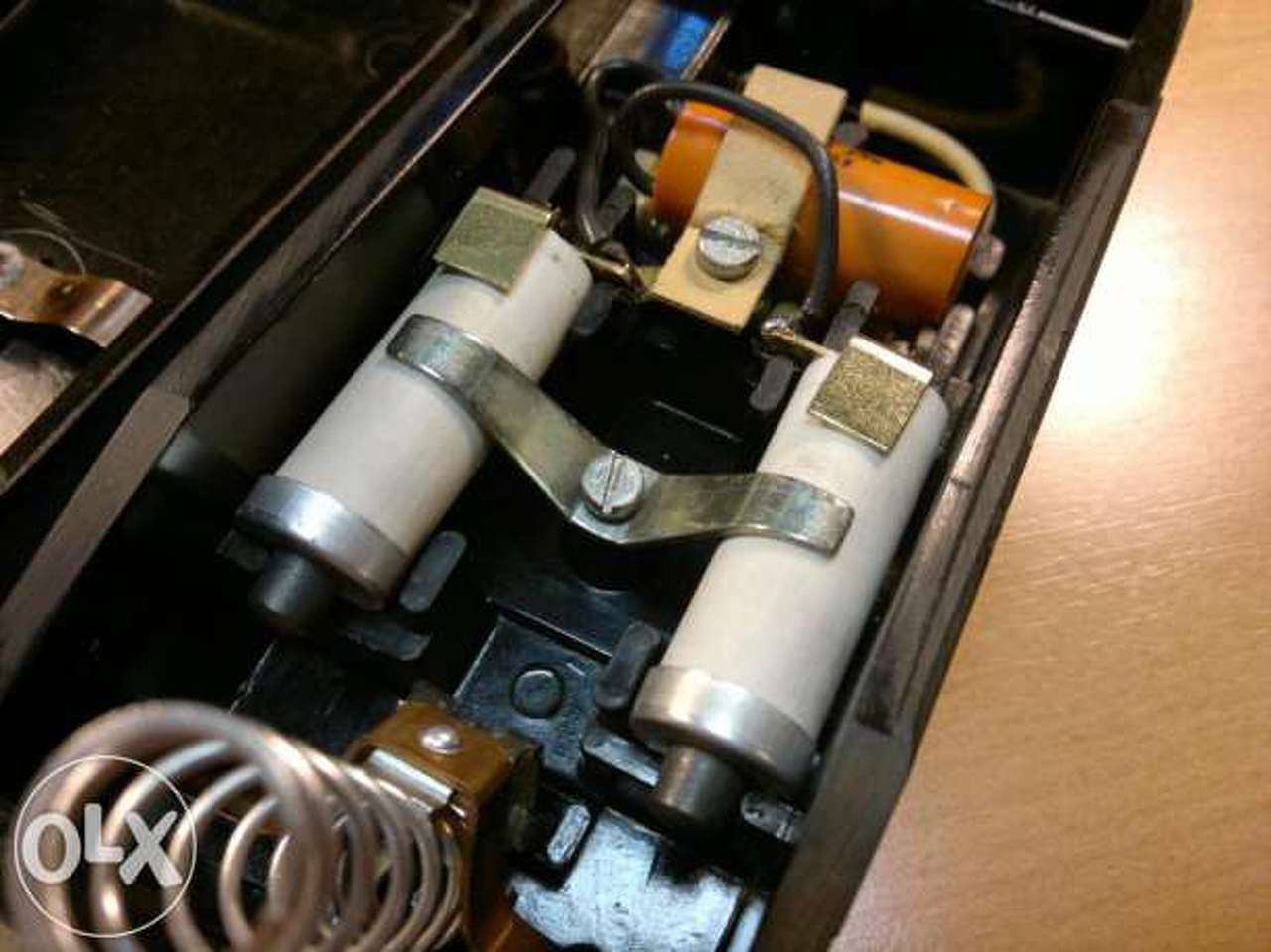

Segítségre lenne szükségem. Adott egy TUR-2 es varrógép pedál ami egyik pillanatról a másikra full fordulaton hajtja a gépet Úgy hogy hozzá sem érek. Szétszedtem van benne egy kondi ami kipúposodott ill egy tekercs alatta. Kérdésem az lenne a konditól lehet ez a "rövidzár" illetve tudja valaki hogy kell-e bele illetve helyettesíthető -e valami más kodival?
Köszönöm a segítséget.

(#) gernerakos válasza zozzo698 hozzászólására (») Márc 6, 2015 /
Szedd ki a kondikat, és nézd meg az értéküket. (elvileg rá van írva.) Mind a kettőt érdemes cserélni. Nagyobb feszültségtűrésű lehet, alacsonyabb semmiképp.
(#) nagym6 válasza zozzo698 hozzászólására (») Márc 6, 2015 /
Régen szereltem egy TUR-2 gép pedált, abban a két fehér rúd szénkorongokból összerakott ellenállás volt. A motor előtét ellenállása. Minél nagyobb erővel nyomták a pedált annál jobban összenyomták a rúdban a korongok érintkezési felületeit, kisebb lett az ellenállás, gyorsabb motorfordulat. Gyanítom ez is úgy működhet. Meg kell nézni hogy rendben mozog-e a mechanizmus, valahol itt lehet a bibi.
(#) zozzo698 válasza nagym6 hozzászólására (») Márc 6, 2015 /
A szénkorongok rendben vannak...2db 1 mm-es volt csak törött benne azt kivettem....
Kondit hol kapok én szombaton??

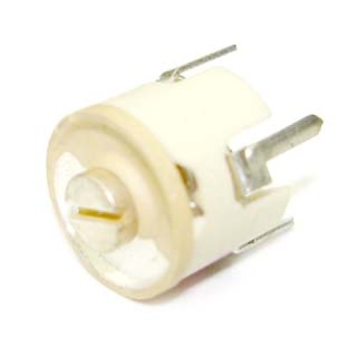

Sziasztok. Trimmer kondenzátorok tetején szokott lenni egy ezüstszínű sáv. Az mit jelent?
(#) elektroncso válasza holex hozzászólására (») Márc 6, 2015 /
Az a vezető réteg, az egyik fegyverzet ezeknél a típusoknál.

(#) holex válasza elektroncso hozzászólására (») Márc 6, 2015 /
Köszi! Akkor ezek után, nem igazán értem, hogy mit jelent ez a dolog: "Vigyázz, mert egy kerámiatrimer hangolási tartománya az ezüstözött zónára 90 fokkal van!" Most akkor hogy kell beállítani?

(#) Wind-Storm válasza zozzo698 hozzászólására (») Márc 7, 2015 / 1
Az a narancs színű kondi ment át zárlatba. Esetemben látványosan megolvadt, felfúvódott.
Szervizes tanácsára nem cseréltem, csak kivágtam a helyéről és megjavult a pedál.

(#) elektroncso válasza holex hozzászólására (») Márc 7, 2015 /
Én úgy tudom, hogy az a része a fegyverzet, soknál ez a réteg össze van forrasztva a csavarral. Sok hiba adódott belőle, mert eltörött a forrasztás és kontakthibás lett a trimmer kondenzátor. Ha véletlenül nem jól tudom akkor elnézést, sajnos nincs műszerem, hogy rámérjek.

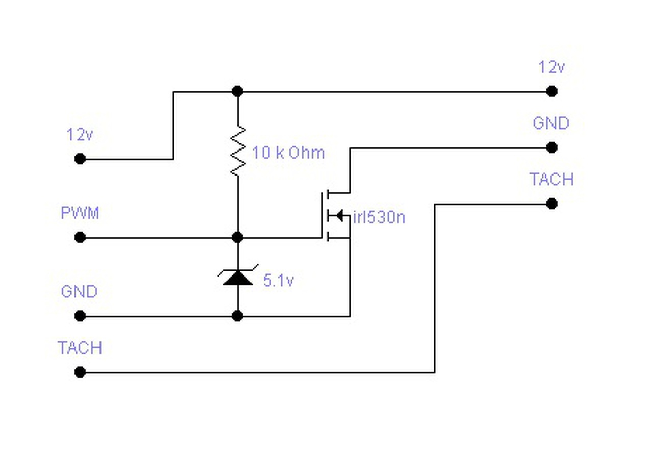

(#) dave500 hozzászólása Márc 7, 2015 /
Van valakinek ötlete, hogy hogyan lehetne egyszerűen megoldani, hogy a 4 pines CPU csatiról levett PWM jellel szabályozzam a venti fordulatszámát? Tehát 4pin to 3 pin átalakító kéne, ami szabályoz. Valami tranyós elképzelésem van, de pontosan hogy is nézne ez ki?
(#) zozzo698 hozzászólása Márc 7, 2015 /
Köszönöm, próbálom.

(#) eSDi válasza dave500 hozzászólására (») Márc 7, 2015 /
Szerintem ez jó lehet. A FET típúsa nem kritikus szerintem.

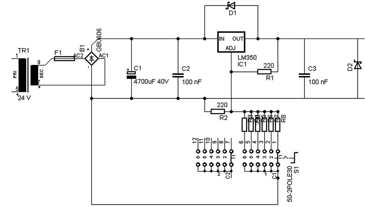

(#) McAdams válasza qvasz2 hozzászólására (») Márc 7, 2015 /
Elnézést valóban be kellett volna linkelni. Tehát a forgó kapcsoló "a nem érintkező" pillanatát lehetne egy kis ellenállással tompítani? Lerajzoltam. Illetve gondolom az átkapcsolnál némi "zaj" keletkezik (?). Esetleg ezt érdemes lenne megszűrni? Az alkatrész értékeket ne nézd "csak" odaraktam.
A hozzászólás módosítva: Márc 7, 2015
(#) morgo válasza McAdams hozzászólására (») Márc 7, 2015 /
Szia! Ha kidobod belőle az R2-t, és ha nem lesz terhelés az átkapcsoláskor akkor semmi gond, működni fog. Átkapcsolásnál nem "zaj" lesz, hanem a bemenő feszültség (táp-1,2V) fog megjelenni.
Ez egy érzékenyebb alkatrészt hazavághat. Mint már leírták előttem, ez poti esetében nem fordulhat elő. A potmétert is be lehet skálázni, hogy tudd a kimenet feszültségét.
(#) qvasz2 válasza McAdams hozzászólására (») Márc 7, 2015 /
Megint csak elvileg igen, de az R2 értéke egy jó kérdés. Talán a legjobb az lenne, ha a max. kimenő feszültséghez tartozó érték lenne, mert ugye a többi ellenállás majd ezzel párhuzamosan kötődik, így ennél az értéknél minden más variáció értéke kisebb lesz!

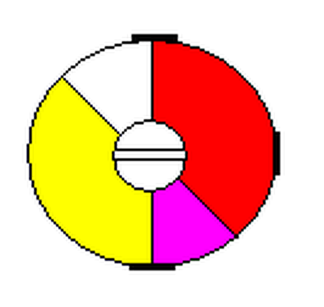

(#) proli007 válasza holex hozzászólására (») Márc 7, 2015 /
Hello! Vázlatosan "lerajzoltam", hátha így érthetőbb.
- A felső ezüstözött fegyverzet a sárga, ez mozog a csavar tekergetésével.
- A tárcsa alatt is van álló fegyverzet, ezt pirossal jelöltem.
- A kapacitást a két felület egymást fedő része adja, ezt a területet jelöltem a lilával.
- Legnagyobb kapacitás akkor van, mikor a sárga teljesen fedi a piros területét. Legkisebb pedig akkor mikor egyáltalán nem fedi.
- Az ábrán látható a három láb. A két szemben lévő kapcsolatban van a felső felülettel és természetesen a csavarral. Ezt szoktuk a "hideg pontra" (pld. GND-re) kötni ha erre mód van a kapcsolásban. A kettő szemközti lábra merőlegesen van kivezetve az álló fegyverzet. (Kis résen benézve látható is a forrasztás.)
- Természetesen a trimmerkondit teljesen kitekerve is van alapkapacitása, ezért szokták pld. úgy megjelölni, hogy 5..20pF.
(#) qvasz2 válasza qvasz2 hozzászólására (») Márc 7, 2015 /
Viszont ha ezt meglesed, itt nem szakad meg az áramkör, akárhova kapcsolgatsz, én inkább így csinálnám, és ráadásul az értékek is könnyebben számolhatóak:
Akkor ezt is kipróbálom a jövőhéten Majd megírom mi lett a vége
Egyébként attól kattantam erre rá, hogy láttam egy régi orosz tápot még az 50-es évekből és az volt egy forgókapcsolóval megoldva.
(#) McAdams válasza morgo hozzászólására (») Márc 7, 2015 /
Kipróbálom mind a két verziót. Először úgyis beállítom a kívánt állást és csak utána terhelem. Apropó némi zárlatvédelem, vagy áramkorlát nem lenne tanácsos?

(#) dave500 válasza eSDi hozzászólására (») Márc 7, 2015 /
Ez tetszetős, de csak tranyóm van jelenleg itthon, ahhoz milyen kelllene?
