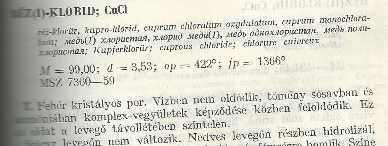

(#) papus51 válasza kaqkk hozzászólására (») Márc 5, 2015 /
„kár bármit mondani ...aki nem hiszi járjon utána”
Nem hittem, hanem utánajártam. A réz1klorid nem vízoldható. Akkor hogy is van ez?
(#) kaqkk válasza papus51 hozzászólására (») Márc 5, 2015 /
Elolvastad amit írtam ?
„a rézművesek használják maratásra, nem nagy a sebessége de működik”
igen hiszem hogy használják ....
Elolvastam, és itt feljebb válaszoltam rá.
Akkor én is tévedtem , de hogy működik a dolog az nem hit kérdése, és ha csak fele annyi sósav és peroxid fogy már nyert ügyem van ... Amúgy ott van a leírásodban hogy sósavban meg oldódik ....

(#) papus51 válasza eyess hozzászólására (») Márc 5, 2015 /
Én annyit tudok mondani tapasztalati tényként, hogy a video végén összeöntöttem a rézkloridot meg a másik edényben lévő sósav egy részét (másik részével a dunsztos üvegeket mostam el), majd benne hagytam az oldatban a kis nyáklemezt. Két óra kellett a teljes lemaráshoz, pedig CUCl2-re nézve elég tömény volt az oldat.
(#) eyess válasza papus51 hozzászólására (») Márc 5, 2015 /
Hát ez az tömény mint az állat még is hosszú a maratási idő .
Ezért mondtam a permetezést és melegítést , a nátriumperszulfát sem mar hidegen de melegen buborékoltatva 10-15 perc alatt végez ...
