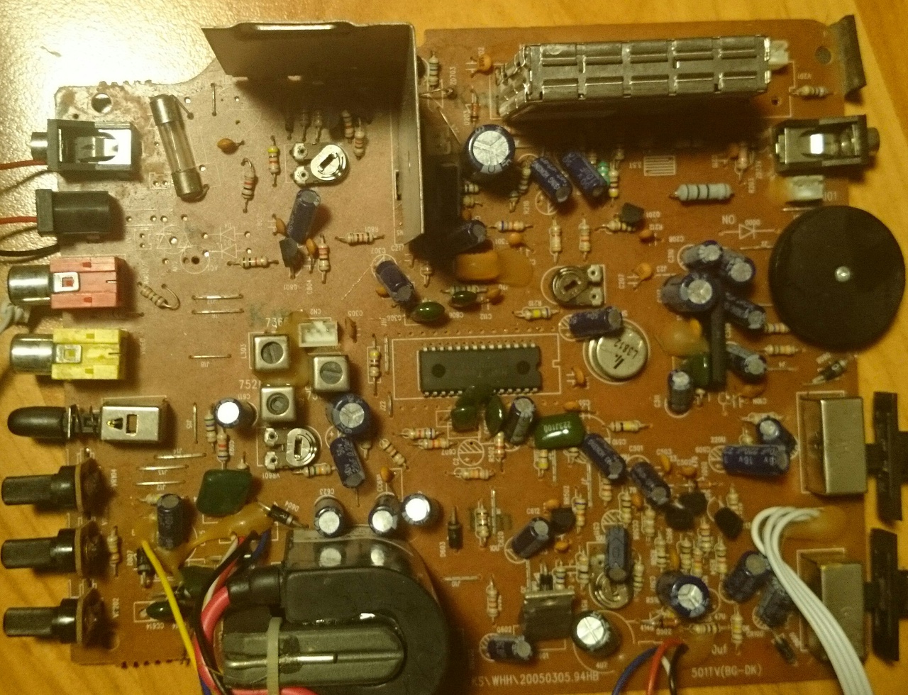

(#) -balint01- hozzászólása Máj 23, 2015 /
Van egy First FA-941 nevezetű tvm, ami 12 v dc-ről üzemel. Még régebben fordított polaritást adtam rá, és ő ezt megköszönte, zsizsegett, meg füstölgött.. Azóta nem kapcsoltam be.
Mit kellene cserélni, ha egyáltalán menthető? A panelján nincs semmi gyanús, legalábbis kezdő fejjel
Mellékelek képet
Azzal a kondival mivan?
A hozzászólás módosítva: Máj 23, 2015
(#) stevepapa válasza -balint01- hozzászólására (») Máj 24, 2015 /
A bemeneti feszültség útjában keress egy "izmos " diódát. Ami körül esetleg elégett a fólia, a biztit nézd meg.

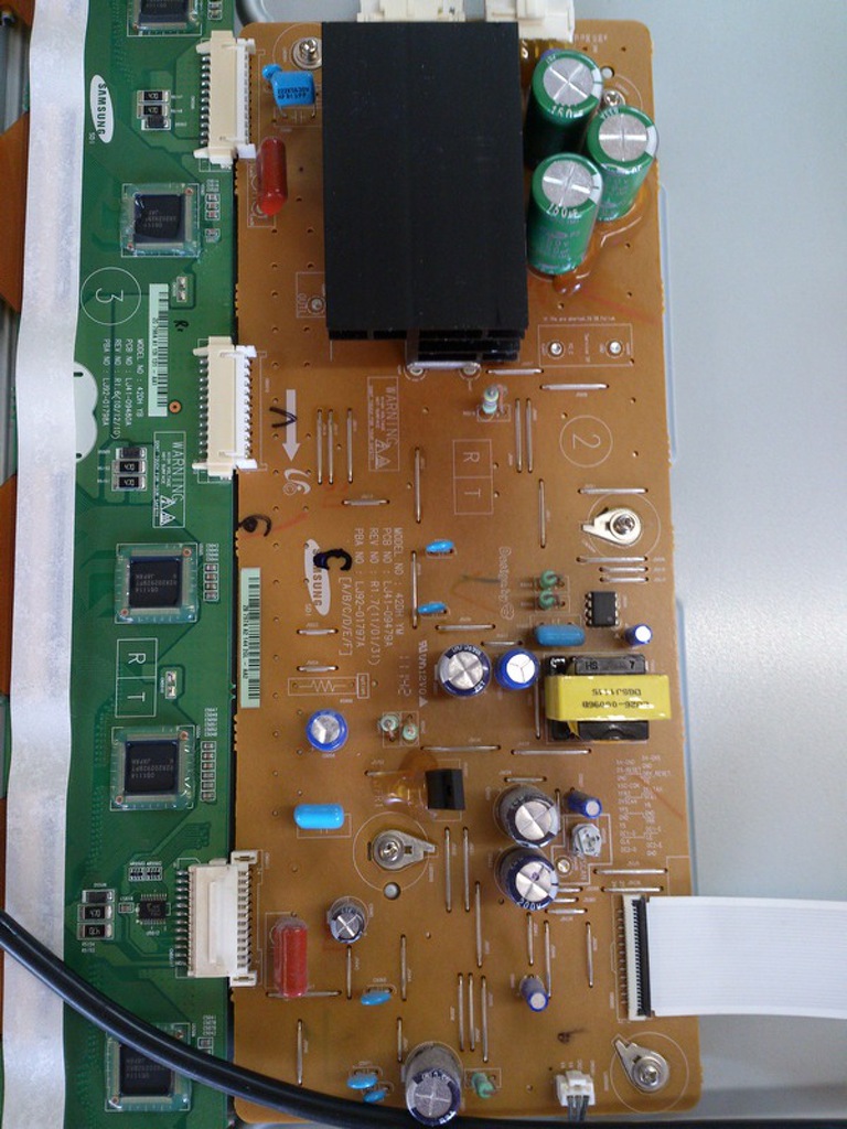

(#) zosza18 hozzászólása Máj 26, 2015 /

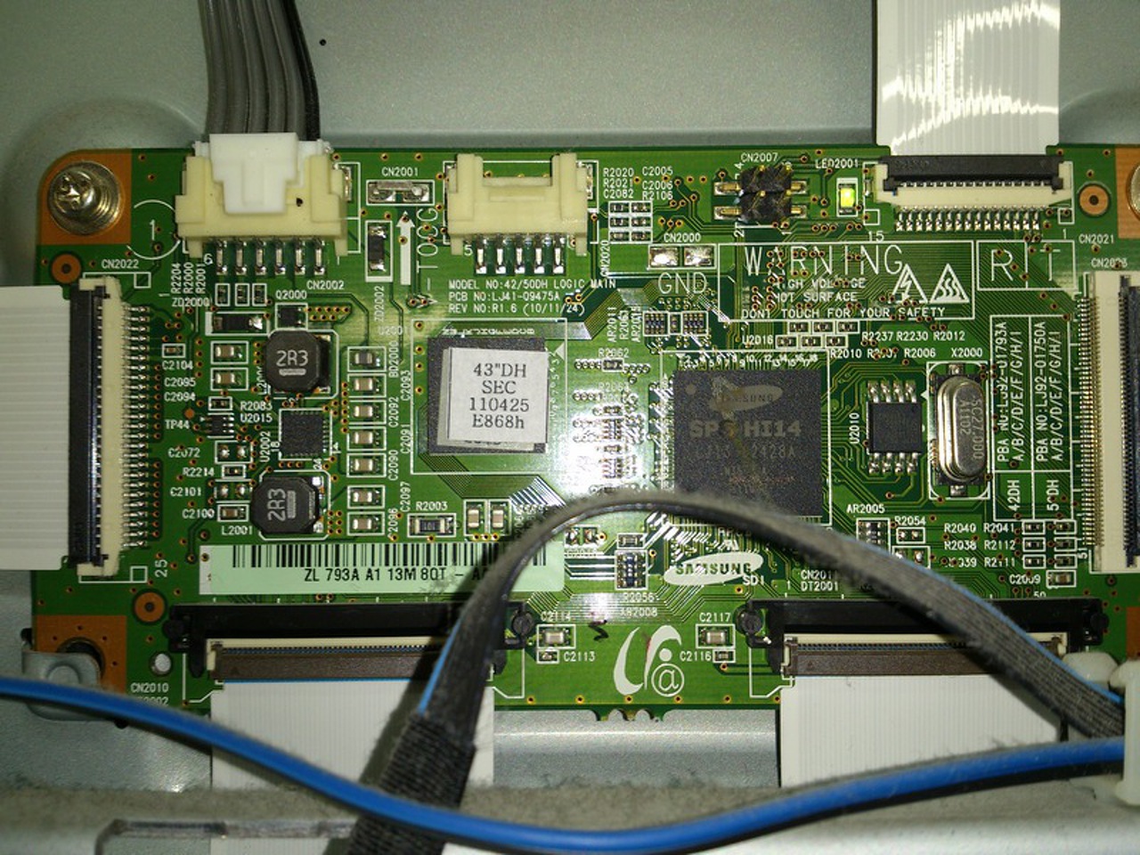

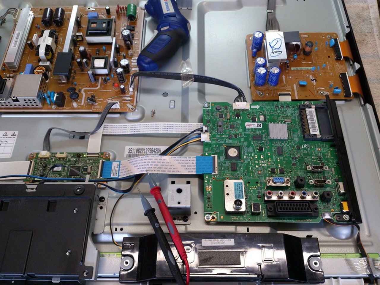

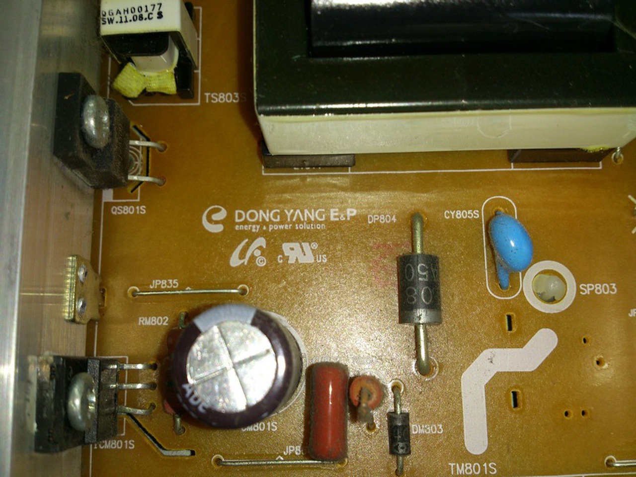

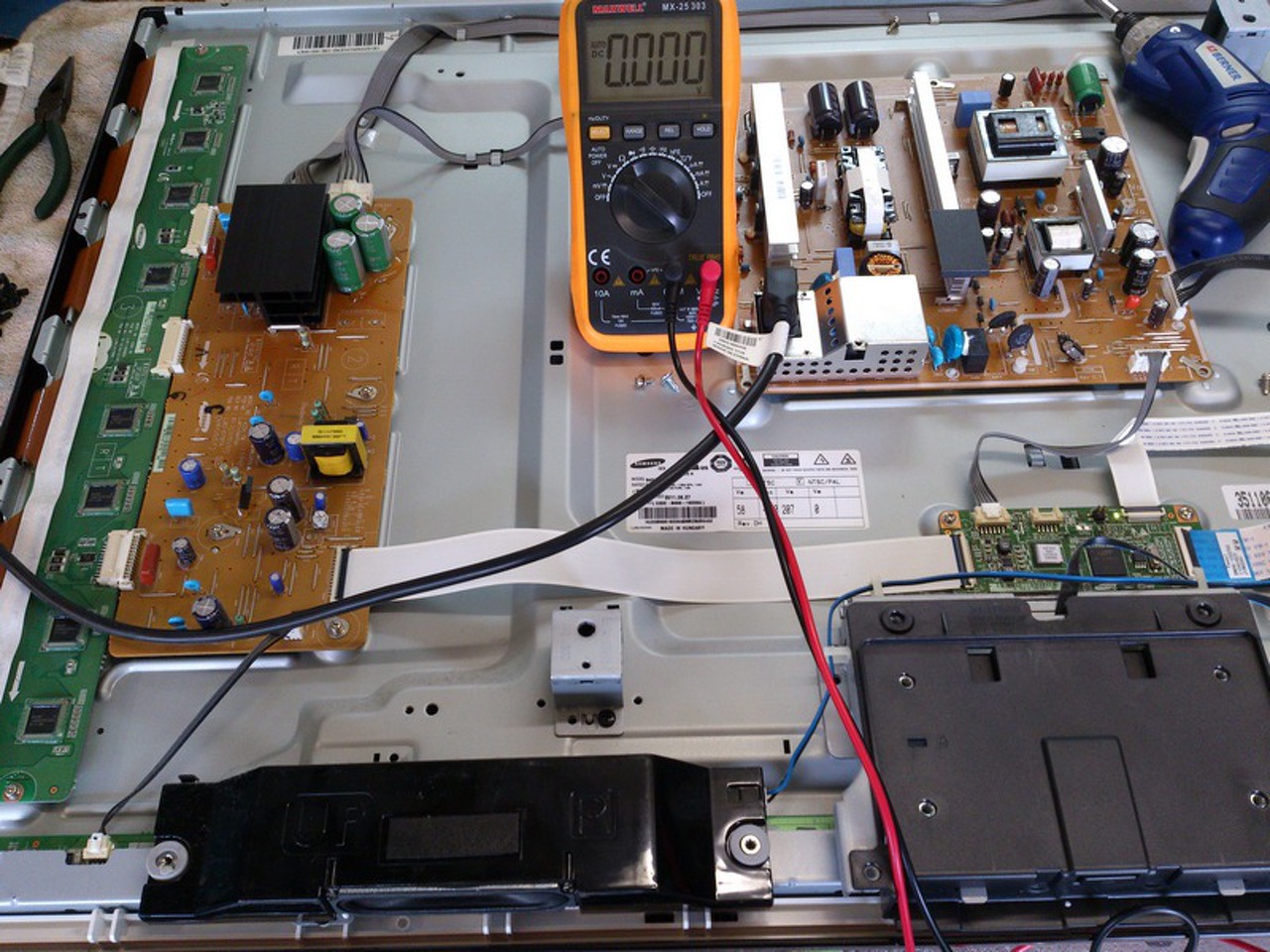

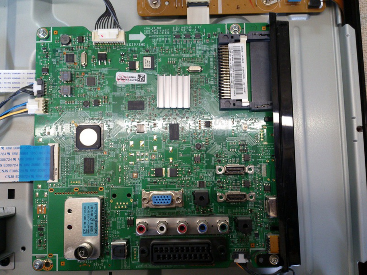

Üdv Mindenkinek!
Van nekem 2db rossz TV-m. Konkrétan egy inverter hibás LCD TV és egy be se kapcsolós plazma TV-m. Az inverter hibás az egy Technika típusú TV. Azt már kipróbáltam külső inverterrel és tökéletesen működik, de azért jó volna lelket verni bele a gyáriba. Esetleg nincs-e valakinek kapcsolási rajz hozzá, mert az inverteres része a tápnak szinte csak SMD és nem sok mindent látok ki belőle. Esetleg csere panel is érdekelne, vagyis annak beszerzési forrása. Ez még a kisebbik gond... a nagyobb az a Samsung típusú plazma TV. Nem kapcsol be egyáltalán, csak villog ahogy a gombokat simogatom. ("érintő gombos") Amit átláttam rajta, hogy a feszültségek megvannak a tápon, viszont ahol a csatlakozók is vannak a ki és bemeneteknek, arra megy be a gombsor jele is és ott van a standby rész is, ami viszont nem kapcsol. Megpróbáltam megindítani manuálisan, de nem elég ennyi, valamit még biztos csinálni kell a panelnak, de nem tudom sajnos, hogy mit. Akkor ha megizgattam akkor bekapcsolt a táp és világított a LED elöl, de nem mertem így hajtani, csak ki akartam zárni a hibákat. Nos ez volna az én nagyobbik gondom. Szívesen vennék bármi féle segítséget. Esetleg annak a panelnak a beszerzési lehetősége is érdekelne, ha tud valaki. Végezetül mellékelem a képeket mindkét TV-hez. Azokon rajta vannak az adatok és sok különböző számok is, amik a hozzáértőknek segíthet. Előre is Köszönök mindenféle segítséget!
(#) zosza18 válasza zosza18 hozzászólására (») Máj 26, 2015 /
És még egy adag kép...

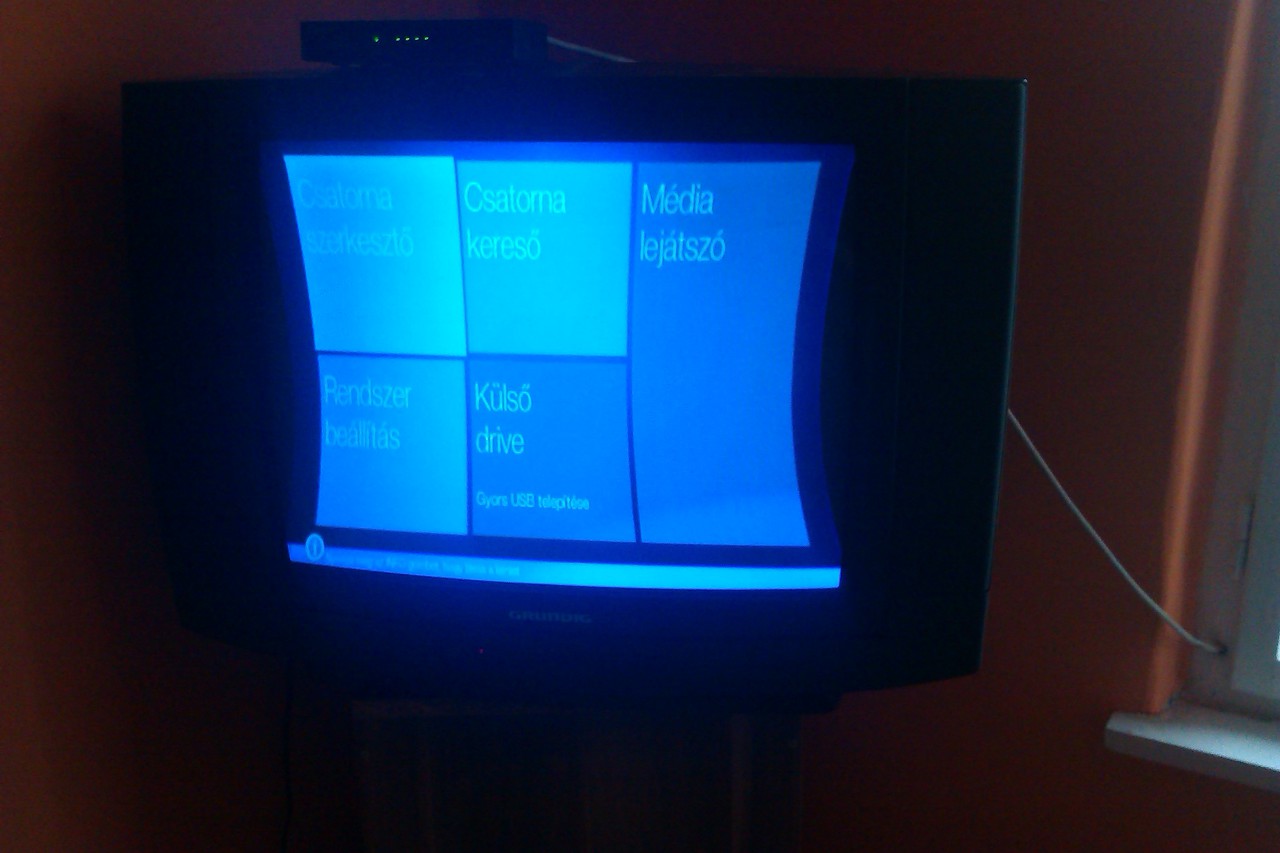

(#) laller015 hozzászólása Máj 26, 2015 /
Üdv Mindenkinek!
A segítségetekre lenne szükségem.Adott egy Grundig márkájú TV, aminek a sasszi számát hátulról letépték.A TV azzal a problémával érkezett hozzám,hogy a képcső felülről kb 3 centin lefelé volt egy fehér csík.Hang volt,a sorvég is elindult.Szétszedésnél az a látvány fogadott hogy a függőleges eltérítő tekrecs lába ki van olvadva a képcső nyakán.Végig méregettem minden félvezetőt ami a függőleges eltérítést működteti,viszont a vezérlő IC (TDA8350Q) Vcc+ és GND lábon zárlatot mutatott.Azóta a forrasztás hibát megszüntettem az eltérítő tekercsnél,és tettem bele egy új ugyan ilyen IC-t.Most van kép,de két oldalt befelé domború,ahogyan a képen is látszik.Szerintetek mi lehet a hiba?(Elnézést a silány képminőségért,meg ha valamit rosszul írtam,nem vagyok egyébként TV szerelő )
(#) kadarist válasza laller015 hozzászólására (») Máj 26, 2015 /
A sassziszámot olvasd le az alaplapról, és utána lehet rajzot keresni. Milyen feliratok vannak rajta?
(#) laller015 válasza kadarist hozzászólására (») Máj 26, 2015 /
Üdv kadarist!
CUC2030-van a panelre írva.Valalami probléma lehet egyébként a E/W korrekcióval,és emiatt csinálná ezt a készülék?

(#) laller015 hozzászólása Máj 27, 2015 /
A probléma megoldódott.Az E/W korrektor körében volt egy 5,6Ohmos ellenállás megszakadva.

(#) stevepapa válasza zosza18 hozzászólására (») Máj 28, 2015 /
Húzd le a tápról a Y és Z modulokat. Úgy mérd az odamenő feszültségeket. Ami a Y modulon 170-190V , 15v, 65-80v. A z modulon szintén, a táp ezen modulok nélkül elindul Ha nem akkor vagy a táp rossz vagy a main board. A kisebb feszültségekre figyelj, 1,8, 3,3, 2,5, 5v-t szkóppal kellene vizsgálni. Feszültségek kritikusak, némely gép már 0,5-06v eltéréstől megkukul.

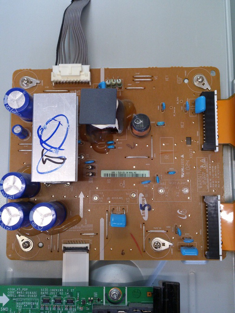

(#) zosza18 válasza stevepapa hozzászólására (») Máj 28, 2015 /
Köszönöm a választ! Annyi kérésem lenne, hogy a képeken be tudnád jelölni ezeket a modulokat jelölni, mert én nem szoktam TV-vel foglalkozni, csak szivességből csinálnám meg, amúgy nem szeretem a TV-ket. Annyit akarnék ég kérdezni, hogy EZEN a panelon van egy zöld LED, ami lassan villog. Az nem jelent valamit? Ettől függetlenül átmérem a fesz.-eket.
A modulok jobb, és bal szélén vannak. Ezekből mennek a "lapos kábelek " a kijelzőre. A led villogása valami hibára utalhat, de a készülék lelkivilágának komolyabb ismerete nélkül ez csak találgatás. A feszültségekre figyelj !! Húzd le a modulokat, és mérj.

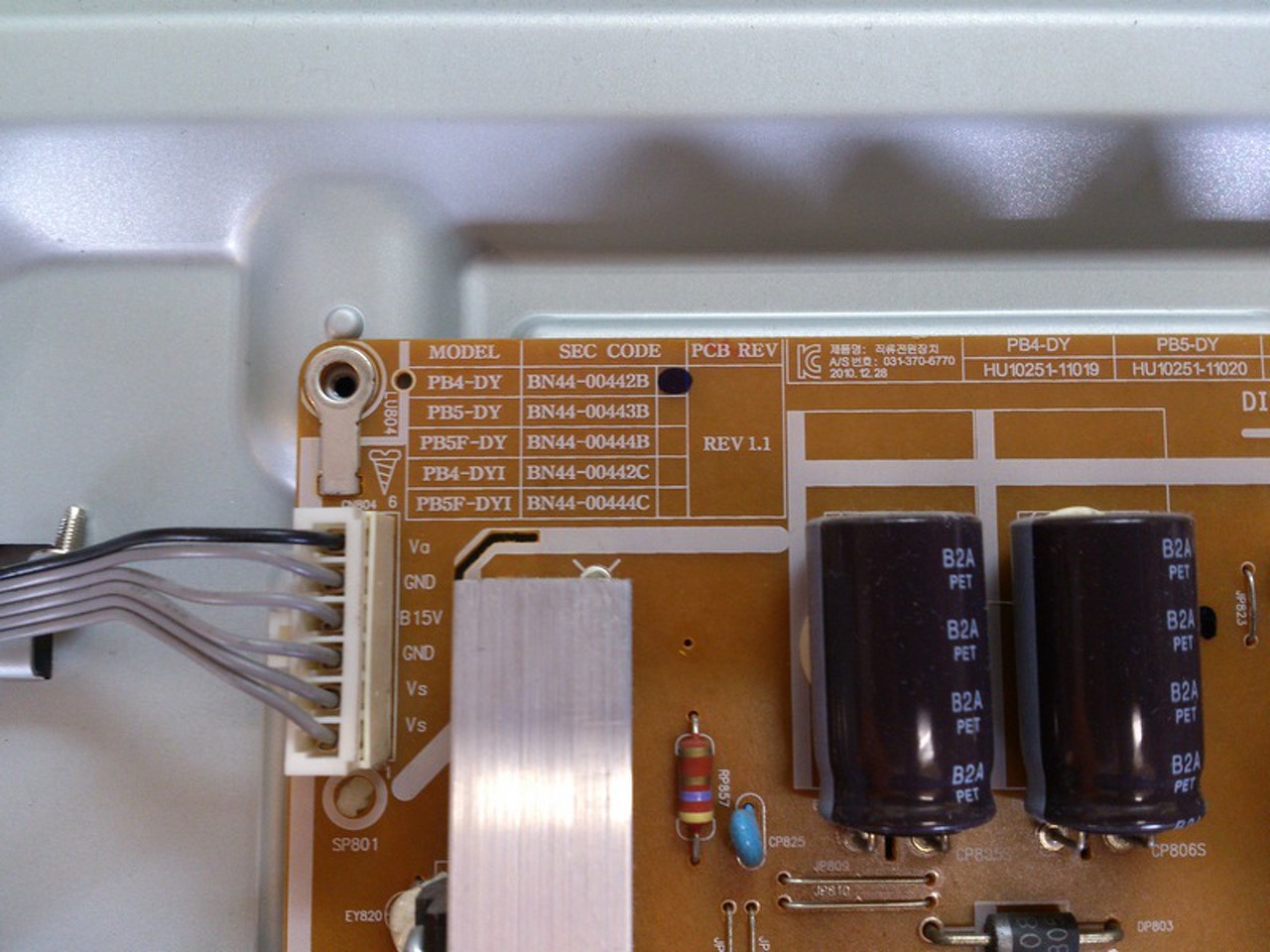

Lehúzva a modulokat, semmi se mérhető szinte, csak 1-2 érték. Visszadugva már érhetőek a kis feszültségek, de a nagyok nem. A hálózatra kapcsoláskor indul a táp, majd kikapcsol. Ezt 4-5X megcsinálja és leáll. Ekkor megyen a táp alacsony fesz. része, mert azok mind megvannak, bárhol is mérem. Amikor kapcsolgat ki-be, hallatszik egy tekercsnél egy kis pattogó hang, mintha "begyújtaná" , de nem tudja. Valami akkor a fő tápegységen rossz nem? Vagy csak oda hat vissza valahonnan a hiba? Elöl a kis piros (bekapcsolást jelző LED) villan 3-at és ezt folyamatosan amíg hálózat alatt van.
(#) eyess válasza zosza18 hozzászólására (») Máj 28, 2015 /
A tápkörben van a hiba.. De egyébként a feszültségek pontos értékét meg kell , hogy találd a kijelző hátára ragasztott levonón.
A hozzászólás módosítva: Máj 28, 2015
(#) zosza18 válasza eyess hozzászólására (») Máj 28, 2015 /
Az meg is van, de egyszerűen semmilyen "nagyobb" feszültséget nem mérek. 15VDC-ig megvan mind, de az e fölötti értékek sehol sincsenek. Kiszedem a panelt és átnyálazom, hogy ki lehet a hunyó.
Ki kellene mérni a táp panelon mindent . Puffer kondi stb , stb stb .
