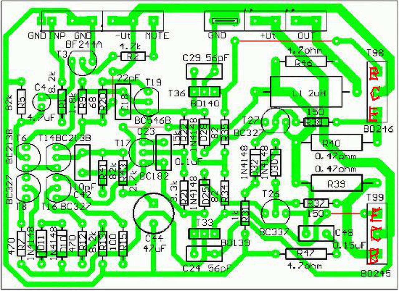

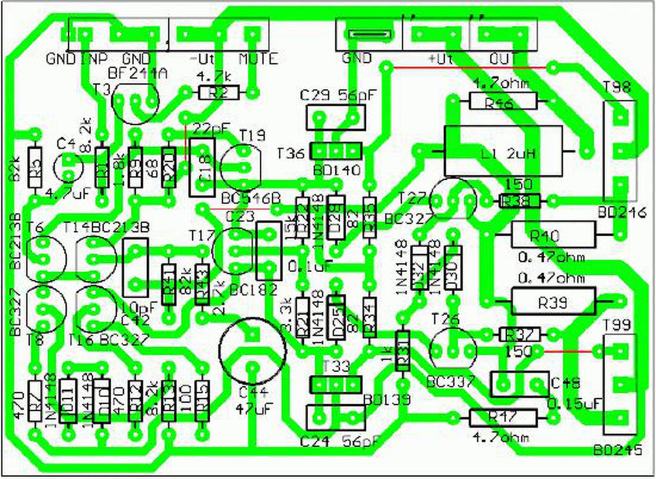

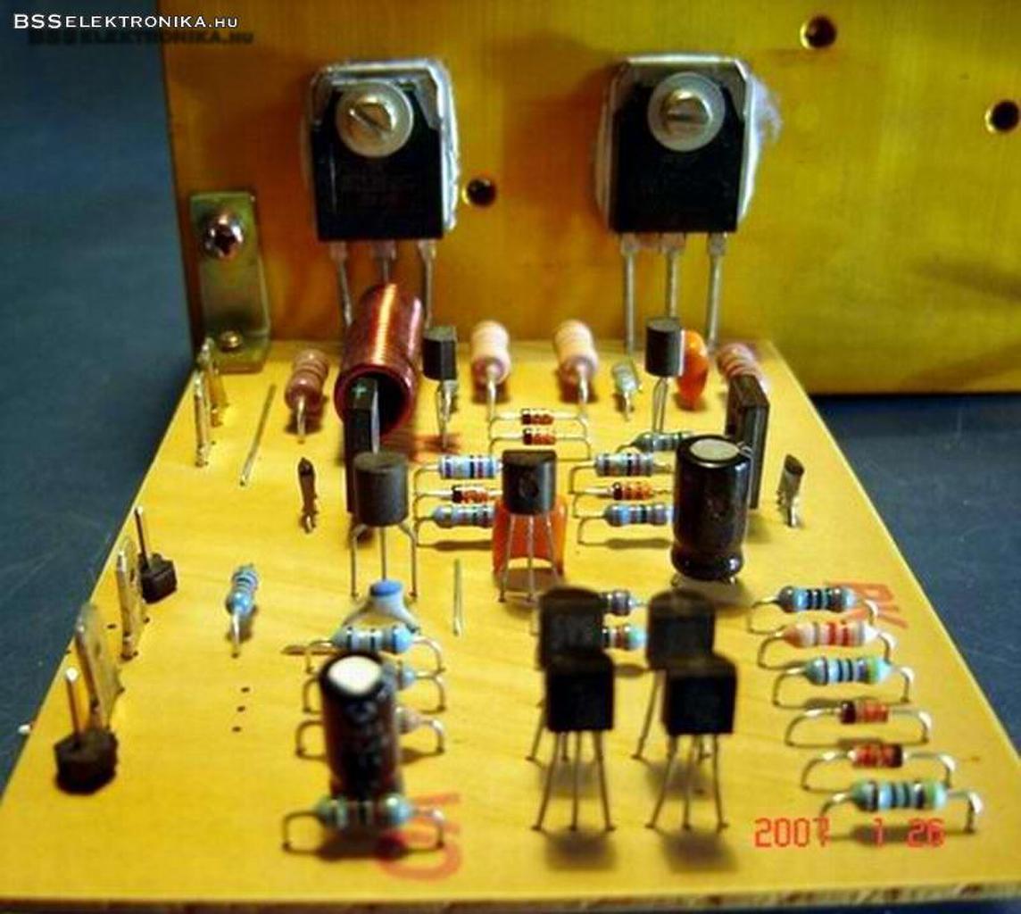

(#) aramis hozzászólása Márc 18, 2015 /
Sziasztok! Szeretném kérdezni,hogy a rajzon látható végfok,hogyan lehetséges a két végtranzisztor egy forma állásban van a hűtőbordán mikor a panellen fordított a kimenet bázis kollektor emitter.

(#) reloop válasza aramis hozzászólására (») Márc 18, 2015 /
Szia! A NYÁK-rajzolat felülnézet, úgy stimmel.
(#) aramis válasza reloop hozzászólására (») Márc 18, 2015 /
szia ! de ha úgy teszem be a tranzisztort akkor fordítva áll és nem tudom a bordára tenni.
A fénykép összhangban van a rajzzal. Bővebben: Link

(#) steelbird válasza aramis hozzászólására (») Márc 18, 2015 /
A kép, amit feltettél, az ALKATRÉSZ oldal felől mutatja a panelt, ezt már reloop is írta. Onnan, ahonnan beteszed a tranzisztorokat. Ahogy a kép áll, alul vannak az emitterek, vagyis pont jó helyre esik a hűtőfelület mindkettőnél. A fényképen is látszik, azon is jól vannak.
Ja, igen, látom... T99 -nek rosszul írtad be a lábait. Az R39 megy az emitterére
A hozzászólás módosítva: Márc 18, 2015
(#) hotib válasza aramis hozzászólására (») Márc 18, 2015 /
T99-et rosszul jelölted. Már az furcsa volt, miért a bázisnak van széles vezetősáv, és nem az emitternek...
