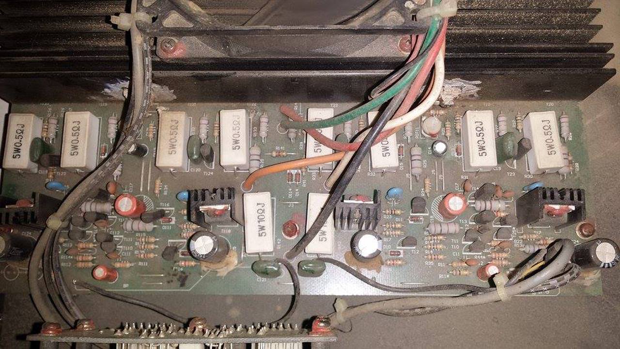

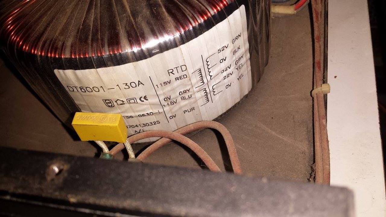

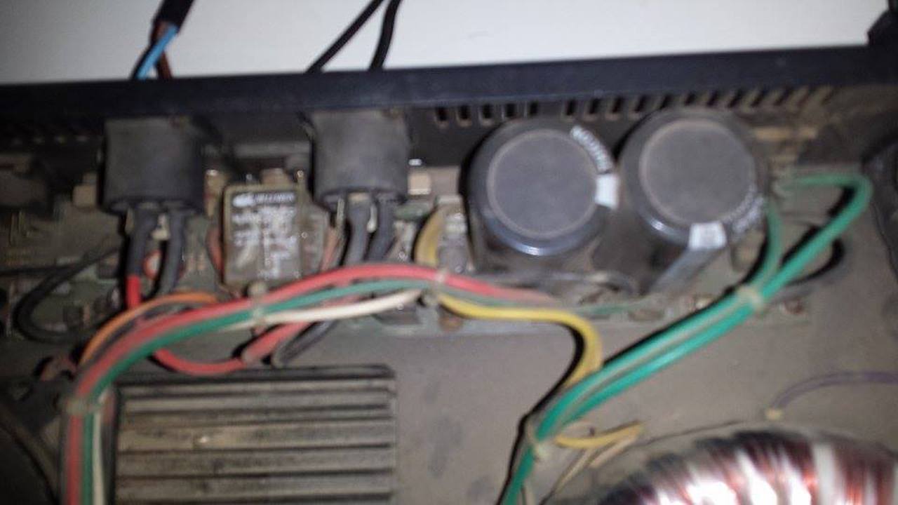

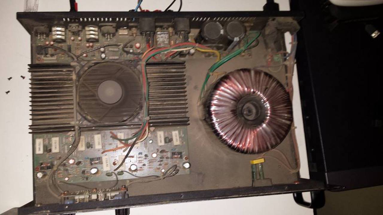

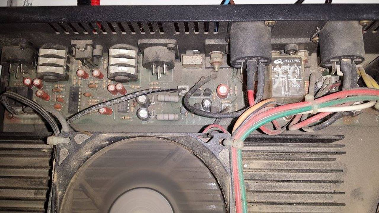

(#) Kismazsika válasza zotya1983 hozzászólására (») Márc 16, 2015 /
Megvannak az ígért képek a végfokról
(#) zotya1983 válasza Kismazsika hozzászólására (») Márc 16, 2015 /
Nono! Ezt ne tedd le 4 ohmra semmiképpen!Az a 2 darab tranzisztor biztos hogy elpusztulna,pláne hogy 52 v jön le arról a transzformátorról.Annak örülj ha 8 ohm on így hosszútávon bírni fogja, egyébként sejtéseim vannak erről a végfokról, mert nagyon ismerős a bel rész, ibiza amp,skytec,és társai ilyen spórolósak mindennel
Értem, hát ez sajnálatos hír Egyébként kettő darab Hangsugárzót hajt, mellékelek képet róla, és még akartam hozzá egy egy Subwoofert azért érdeklődtem hogy hány Ohm-on dolgozik a végfok.

(#) 13_Balu50 válasza zotya1983 hozzászólására (») Márc 16, 2015 /
Nem hiszem hogy csak az két tranzisztor lenne benne, mivel én ugy látom az 2 külön végfok egy panelon. Mivel szimmetrikus tápról megy így mindkét oldali panelon legalább 2-2 db végtranzisztornak kellene lenni komplementer párba
(#) zotya1983 válasza 13_Balu50 hozzászólására (») Márc 16, 2015 /
Hát éppen erről beszélek,2 db tranzisztor oldalanként,és ha oldalanként leteszi 4 ohmra hát nekem kétségeim lennének hogy az a 2 tranzisztor kibírná e.Skytec,egy és ugyanaz a séma...
2-2 db oldalanként tehát összesen 8 db végtranzisztor van benne lásd a z emitter ellenállásokat az is 8 db.
Hány darab végtranzisztor van abban a végerősítőben összesen? Én akárhogyan nézem a képeket csak 2 db/ oldalt látok. Valamint a hangdobozokat hogyan kötötted rá? Sorosan vagy párhuzamosan?Hány ohm impedanciásak egyenként a hangdobozaid?

(#) Tetye válasza Kismazsika hozzászólására (») Márc 16, 2015 /
A hűtőborda alján van a borda és a panel között. Az a 2 amit látsz az oldalán nem végtranzisztor, csak meghajtó.
2x2db végtranyó van benne oldalanként összesen 8db. Bírnia kell a 4ohmot.

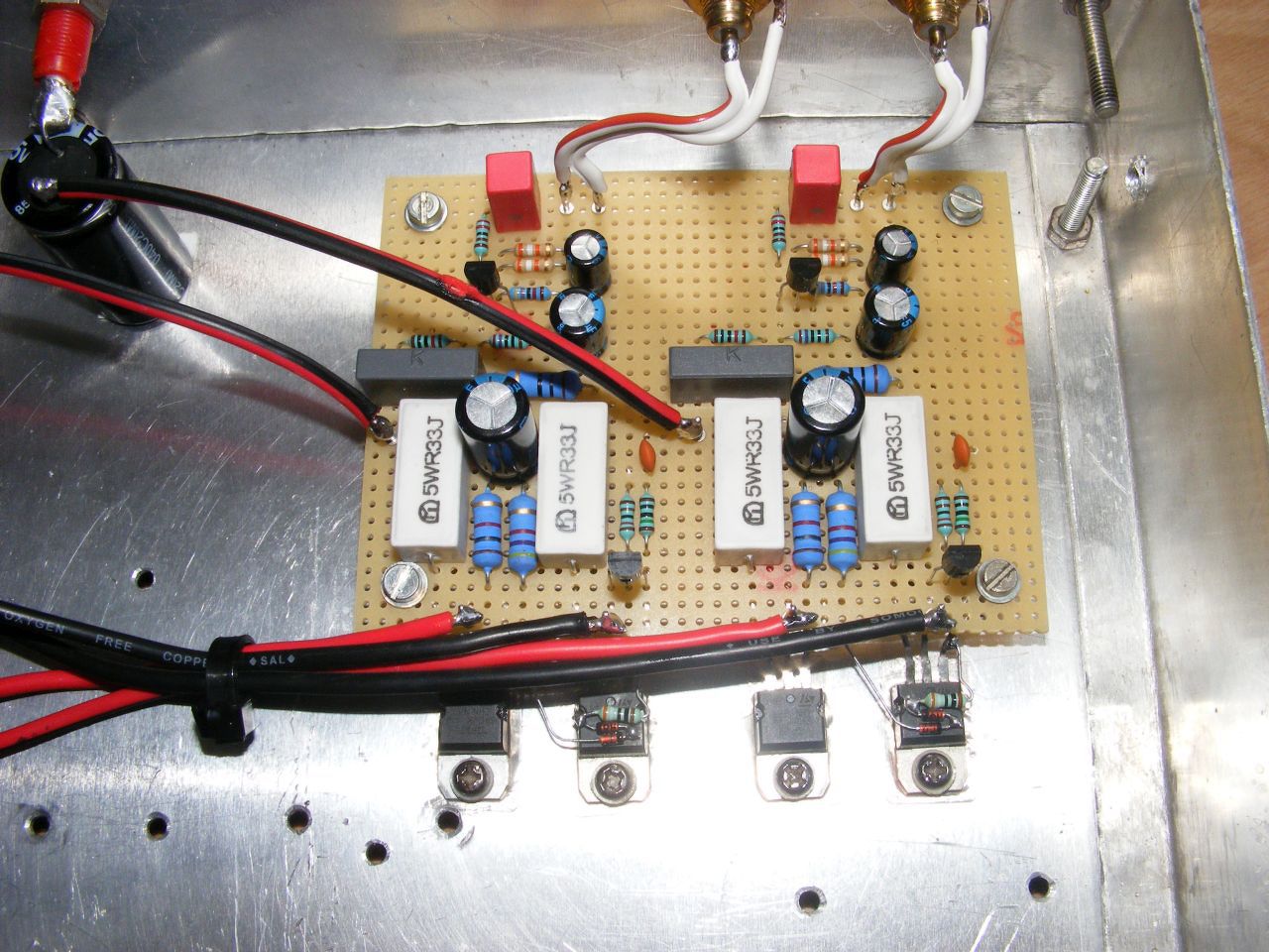

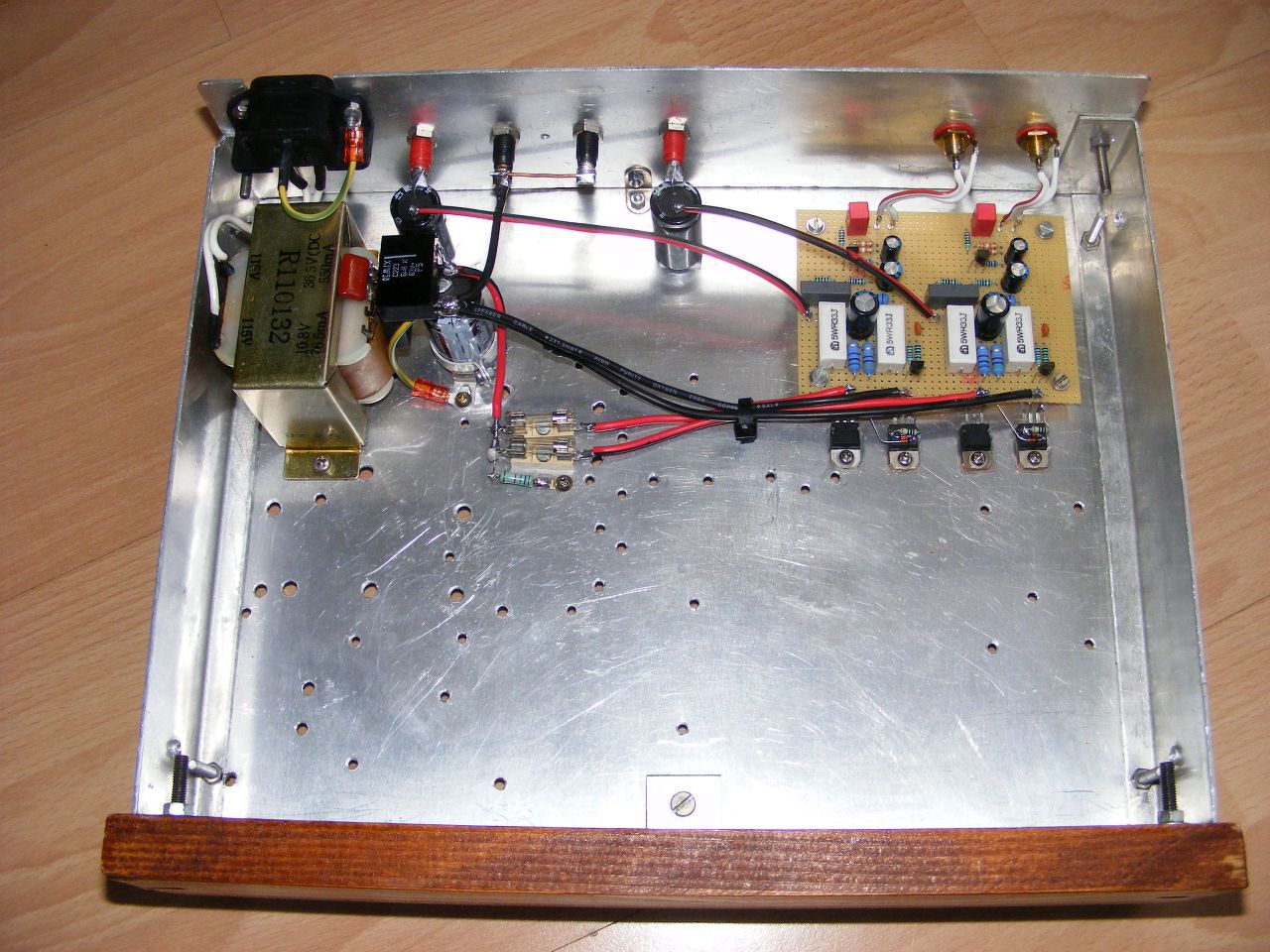

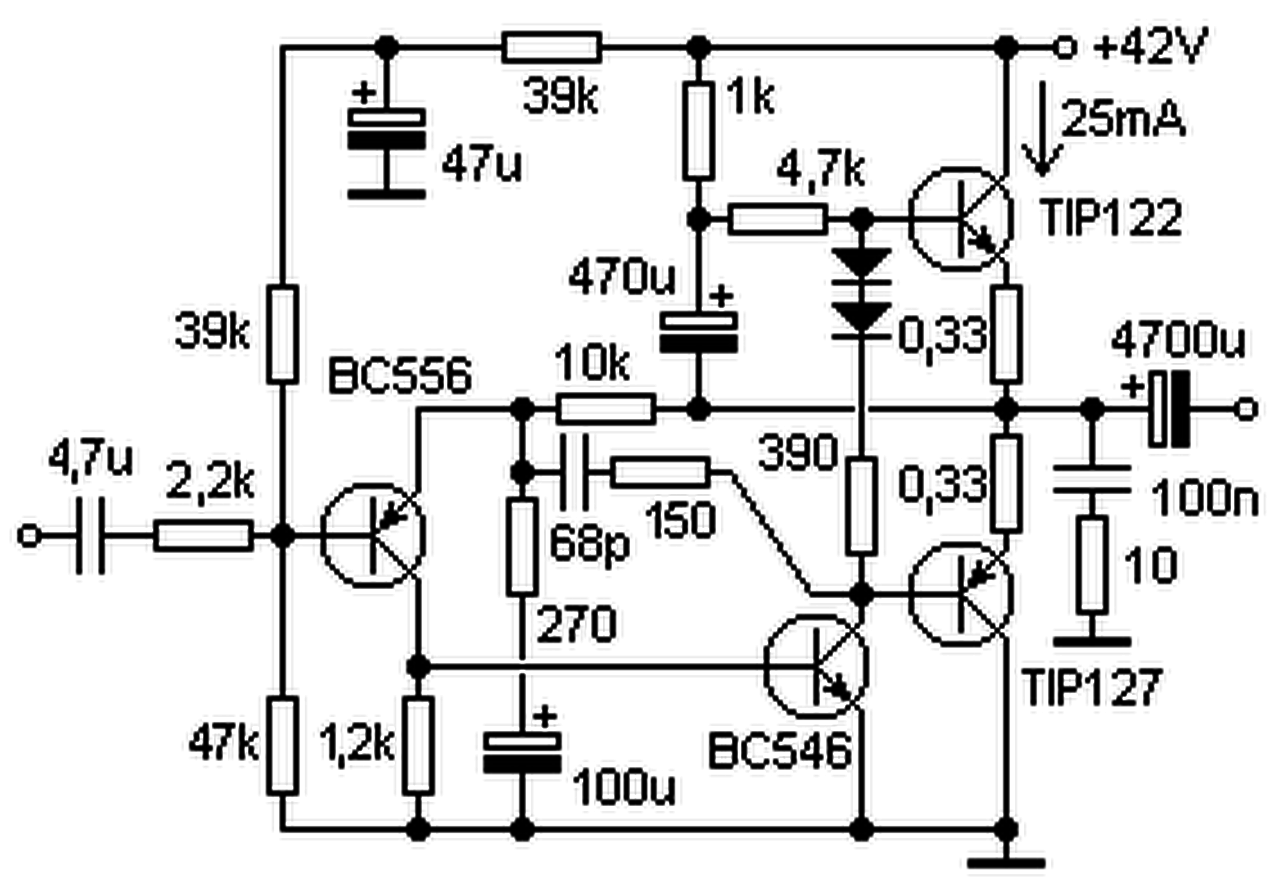

(#) Mayan hozzászólása Márc 17, 2015 /
Sziasztok! Szeretném megmutatni a mayan féle mini hta legújabb megtestesülését Hangra szinte azonos a teljes hta30-cal viszont sokkal egyszerűbb, ezért ha eddig valakit a bonyolultság tartott vissza akkor hajrá... Kicsit nagyobb sávszélesség és széles tápfeszültség tartomány. Nekem 42V-ról megy, most 45-50 mA nyugalmival, de 25 mA is elég. Sokat kísérleteztem ezzel mostanában és garantálom a sikert.
A hozzászólás módosítva: Márc 17, 2015
(#) Ge Lee válasza Mayan hozzászólására (») Márc 17, 2015 /
Sokkal egyszerűbb? A nyugalmi áram nem állítható, cserébe ragasztgathatod a diódákat a bordára. Az áramgenerátor helyett feszültség utánhúzás van, ami sem a kivezérelhetőségnek, sem a frekimenetnek nem tesz jót. Megspóroltál vele egy trimmert, meg 2 BC tranyót, cserébe vannak diódák meg plusz elkó...
Valamikor a 80-as években még így készültek a végfokok, ma már nem így csinálják.
Ha ez szerinted egyszerűbb akkor legyen egyszerűbb. Ha már egy olyan végfokról van szó, ami egyébként is az egyik legegyszerűbb.
