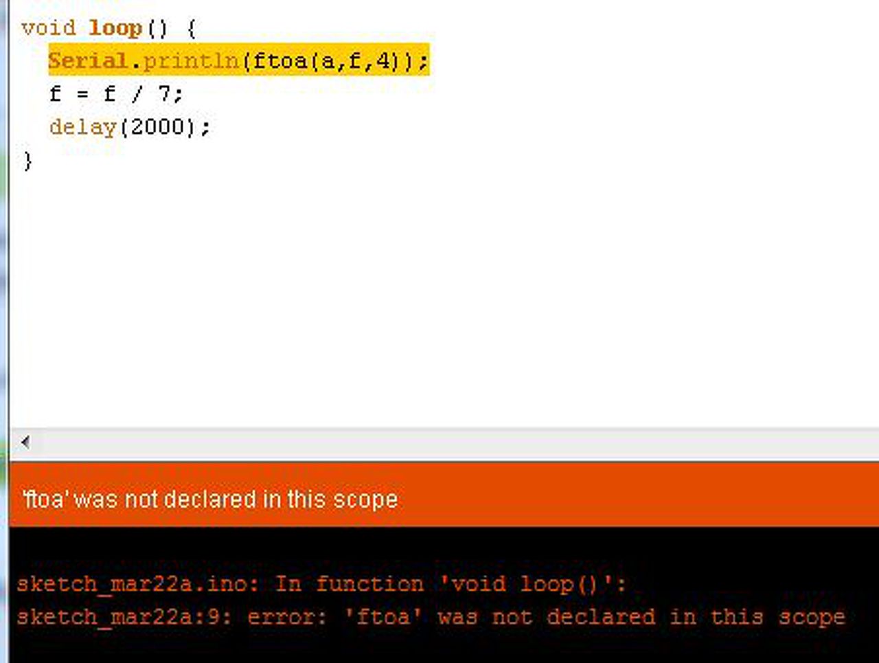

(#) mechanika hozzászólása Márc 22, 2015 /
Segítséget szeretnék kérni abban, hogy hogyan lehet floatból stringet konvertálni.
A neten az alábbi kódot találtam, de egyáltalán nem világos, hogy hogyan kéne használni. (abban sem vagyok biztos, hogy floatból stringet konvertál)
  1. char *ftoa(char *a, double f, int precision)
  2. {
  3.  long p[] = {0,10,100,1000,10000,100000,1000000,10000000,100000000};
  4.
  5.  char *ret = a;
  6.  long heiltal = (long)f;
  7.  itoa(heiltal, a, 10);
  8.  while (*a != '\0') a++;
  9.  *a++ = '.';
  10.  long desimal = abs((long)((f - heiltal) * p[precision]));
  11.  itoa(desimal, a, 10);
  12.  return ret;
  13. }
Innen
Ha valakinek lenne tippje azt megköszönném!
(#) icserny válasza mechanika hozzászólására (») Márc 22, 2015 / 1

(#) mechanika válasza icserny hozzászólására (») Márc 22, 2015 /
Köszönöm a válaszod!
Sajnos az alábbi hibaüzenetet kapom fordításkor
(#) icserny válasza mechanika hozzászólására (») Márc 23, 2015 / 1
Nem írtam, mert magától értetődőnek vettem, hogy a setup() függvény elé bemásoltam az ftoa() függvényedet...
