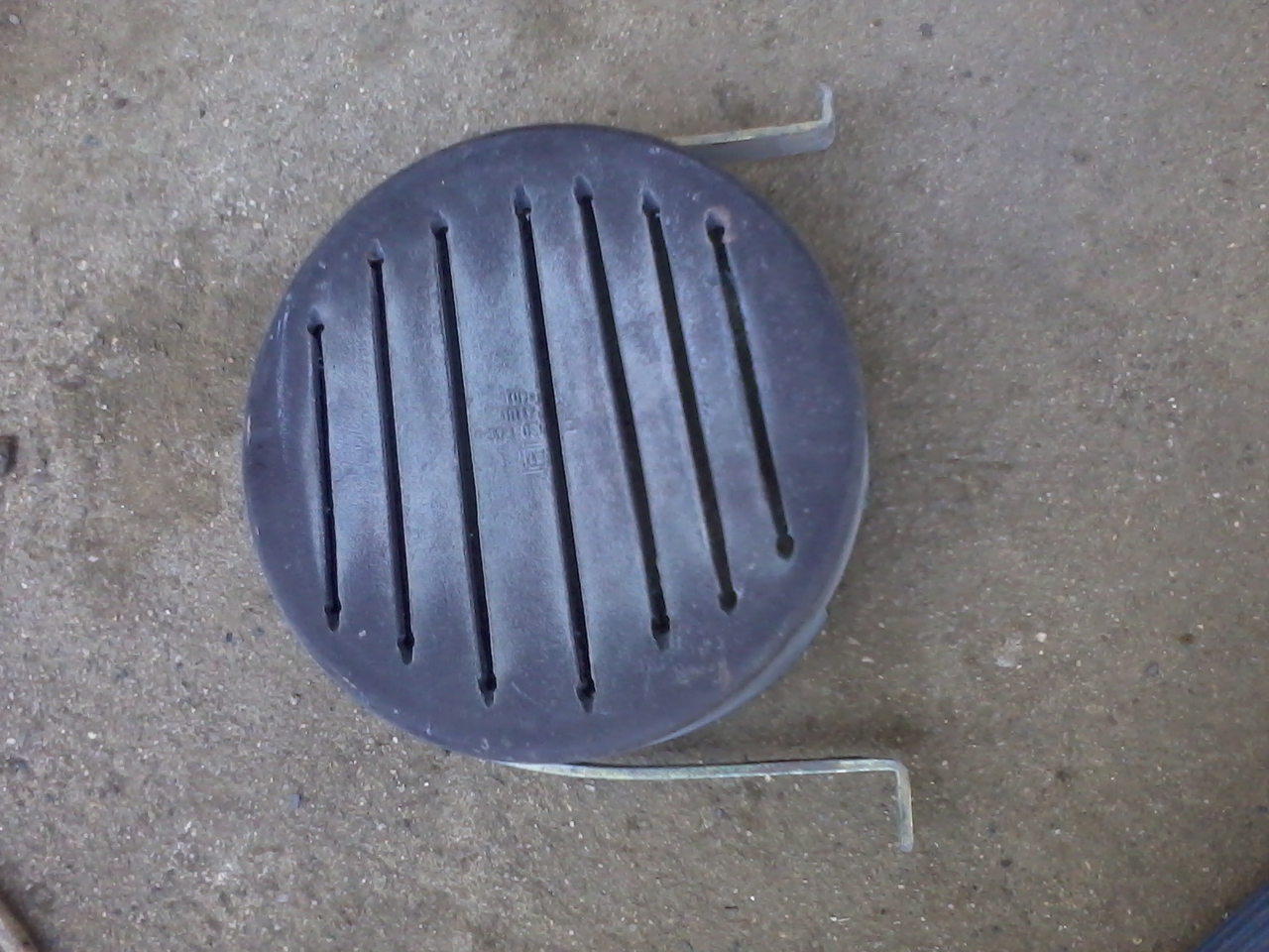

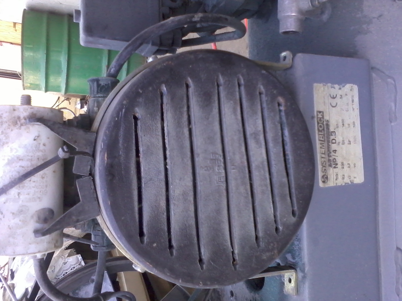

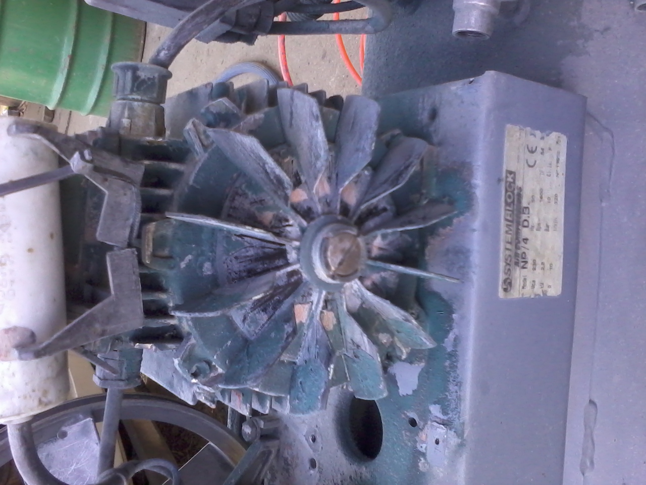

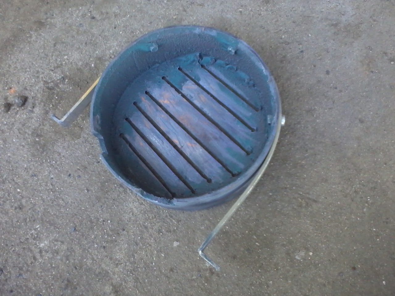

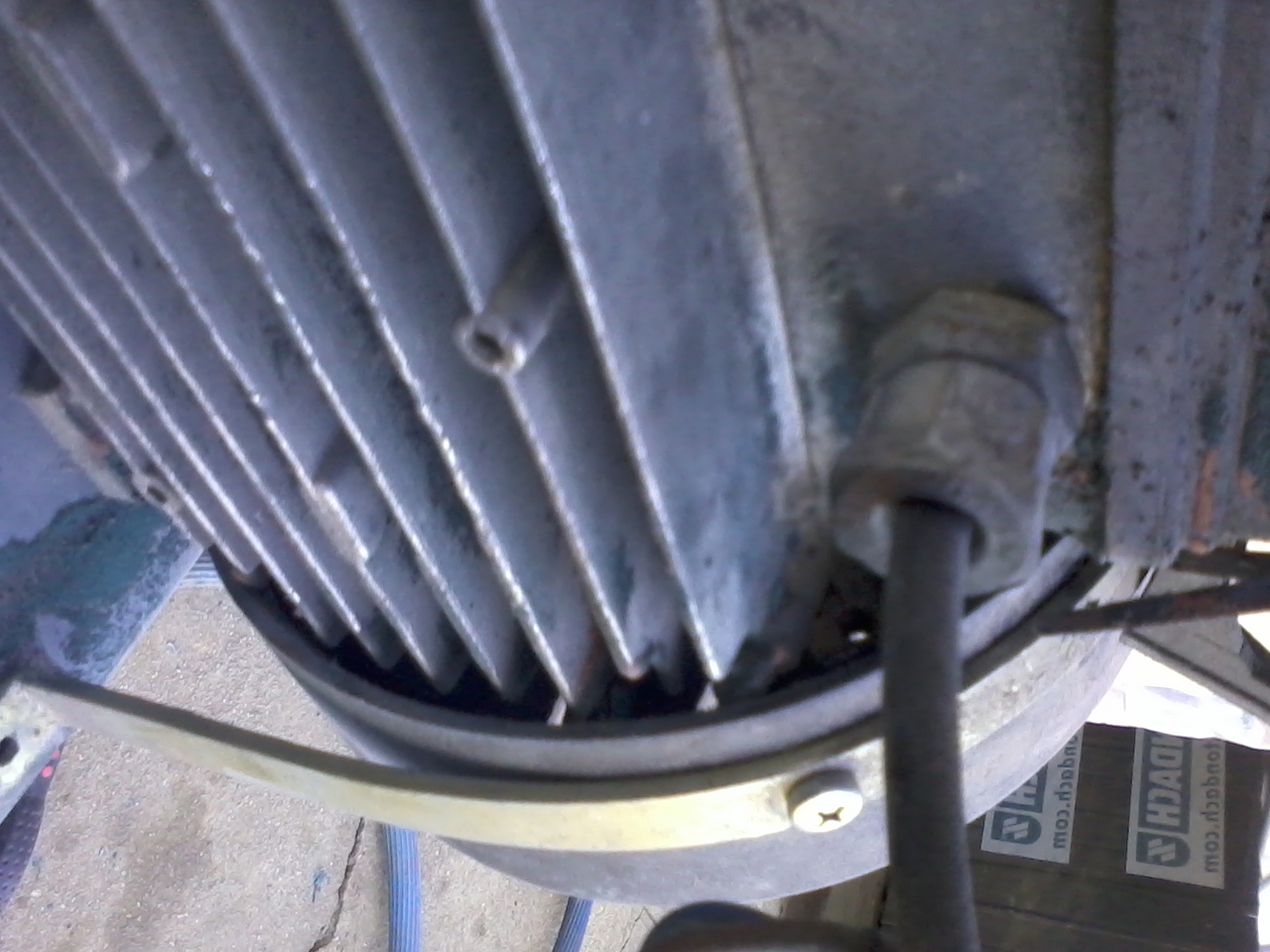

vettem egy kisebb hordozható kompresszort (sistemblock air compressor) nem tudom kinek ismerős a márka... noss...a gond eddig egyszerű ha felmelegszik a motor leold az egész...mivel tiszta retyós festékporos volt az egész, szétbombáztam és elkezdtem takaritani....ekkor láttam meg hogy a villanymotor hátán lévő műanyag ventillátor burkolat igaz megtévesztően gyárias de házi....amint levettem 2-3x-or annyira nyomta a levegőt de kissé oldalasan....nem tudom mennyire fontos ez a burkolat? gyárilag megvezetné a levegőt? vagy csak mint védőburkolat van jelen?....azóta terhelés alatt nem próbáltam mivel szét van szedve minden...dee ezt a melegedési gondot van ötletetek hogyan lehetne megszüntetni?
köszönettel
László
ui: ha inkább vizuális tipusúak vagytok csak szóljatok és körbefotózok mindent

(#) yulo5310 hozzászólása Márc 20, 2015 /
Akkor fotózz!,mert így édeskevés!
(#) Laaac válasza Laaac hozzászólására (») Márc 20, 2015 /
ezt már nem engedte egybe
(#) yulo5310 válasza Laaac hozzászólására (») Márc 20, 2015 /
Ez egy tökéletes megoldás az elveszett ventillátor pajzs pótlására! Esetleg annyit csinálhatsz,hogy a mezőket szögben kiljebb nyitod,hogy könnyebben szívjon,ahogy a gyáriakon is van! Egyébként gratula!,nagyon szuper géped van! Üdv!
(#) Laaac válasza yulo5310 hozzászólására (») Márc 20, 2015 /
köszönöm a gyors válaszod azt hiszem hozzá is fogok
csak kiváncsiság képp...ez a pajzs vezeti a motorra a levegőt?
Igen,azok a hosszbordák adják át a hőt a környezetnek.
