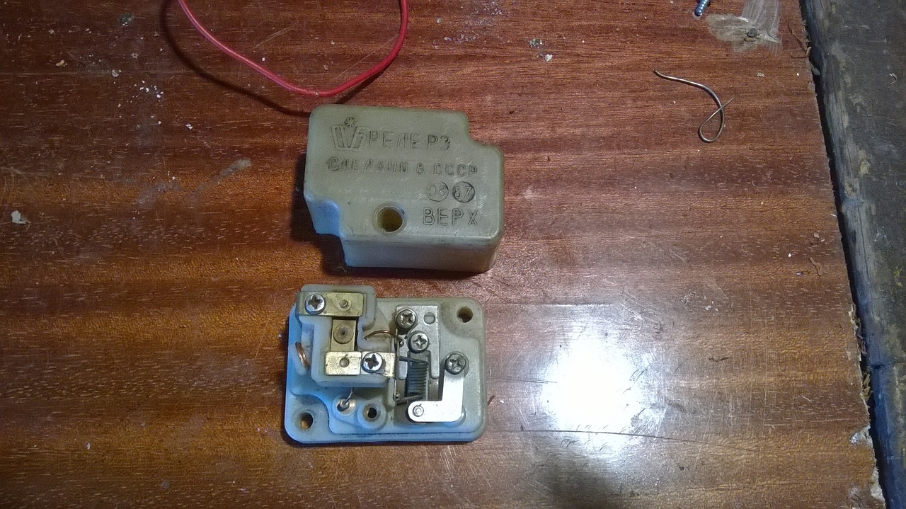

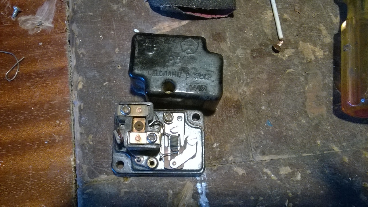

üdv .
Még amatőr vagyok villamosság szempontjából és egy hűtő motorból akarok kompresszort csinálni nos a motor adott de az indító relé stb nem .
Viszont itthon találtam két ruszki relét is amelyek állítólag hűtőben voltak de nem tudom,hogy jók e egyáltalán hozzá vagy hogy kell bekötni számítok a segítségetekre .
előre is köszönöm ! képek lent

(#) Chipmunk1960 válasza feca1997 hozzászólására (») Feb 20, 2015 /
Szia, Mivel a házi kompresszorok teljesítményében olyan nagy különbség nincsen, így szerintem jó az Orosz relé bármely kompira. A bekötéséről itt mazsolázhatsz.

(#) yulo5310 válasza Chipmunk1960 hozzászólására (») Feb 20, 2015 /
Háát....,nem biztos. Én egyszer akartam egy rossz klixonos helyére ejtőmágnesest tenni de nem húzott be,pedig jó volt! Nem mindegy hogy a segédtekercs ellenállása mennyi.
(#) Chipmunk1960 válasza yulo5310 hozzászólására (») Feb 20, 2015 /
A főfázis-tekercs áramára kell, hogy meghúzzon, az alsó-balszélső, az alsó-jobbszélső a segédfázis, erre adja az áramot, míg a főfázis árama le nem esik, s elejti a kontaktot.

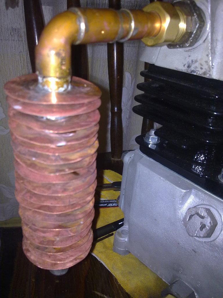

(#) laacika hozzászólása Feb 28, 2015 /
Kész lett a termelő csövem.Nem lett valami szép de biztos hűti!!
(#) zoly15 válasza laacika hozzászólására (») Márc 1, 2015 /
Kapható 15-ös réz B-B-s könyök is és nem kell karmantyúzni

(#) laacika válasza zoly15 hozzászólására (») Márc 1, 2015 /
Persze,tudom,majd a karmantyú helyére egy T idomot kell beraknom és abba fogom beleforrasztani a közdarabot amibe egy M8 as menettel csatlakozik a műanyag 6mm es tehermentesitő cső csatlakozója.
