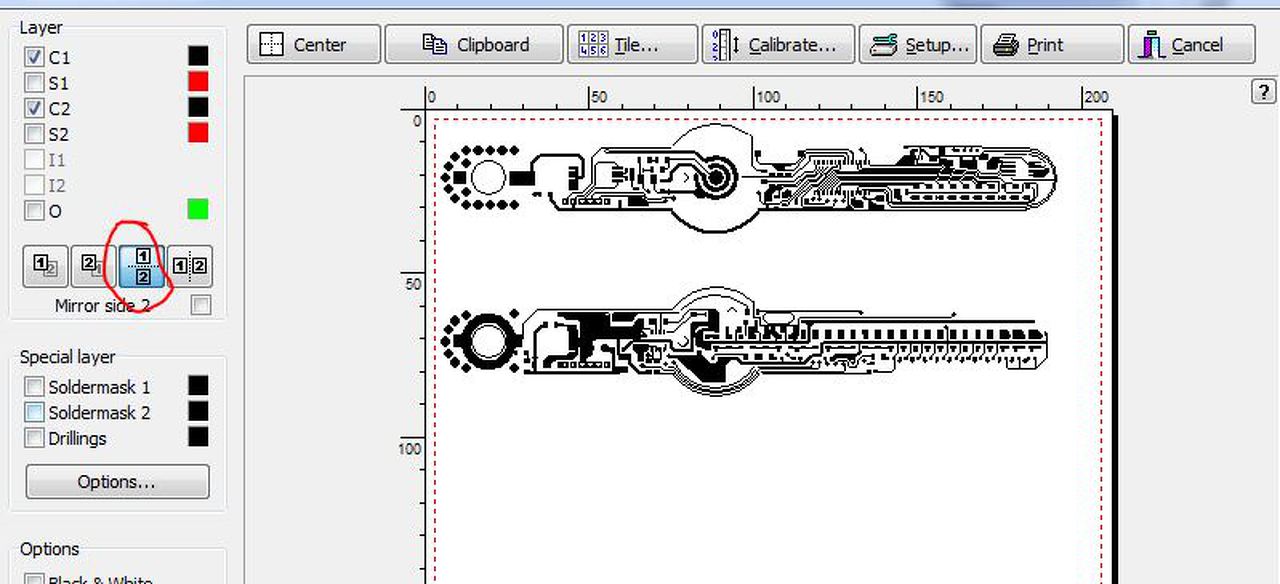

A csatolt nyákterven a C1, és a C2 oldalt ketté lehet valahogy választani, hogy egy lapra kitudjam mind a kettőt egyszerre kitudjam nyomtatni?
(#) kokozo válasza Mircsof hozzászólására (») Feb 20, 2015 /
Nyomtatásnál van rá gomb. (pirossal karikáztam)
(#) Mircsof válasza kokozo hozzászólására (») Feb 20, 2015 /
Köszönöm, ha egy évig néztem volna akkor se esik le.

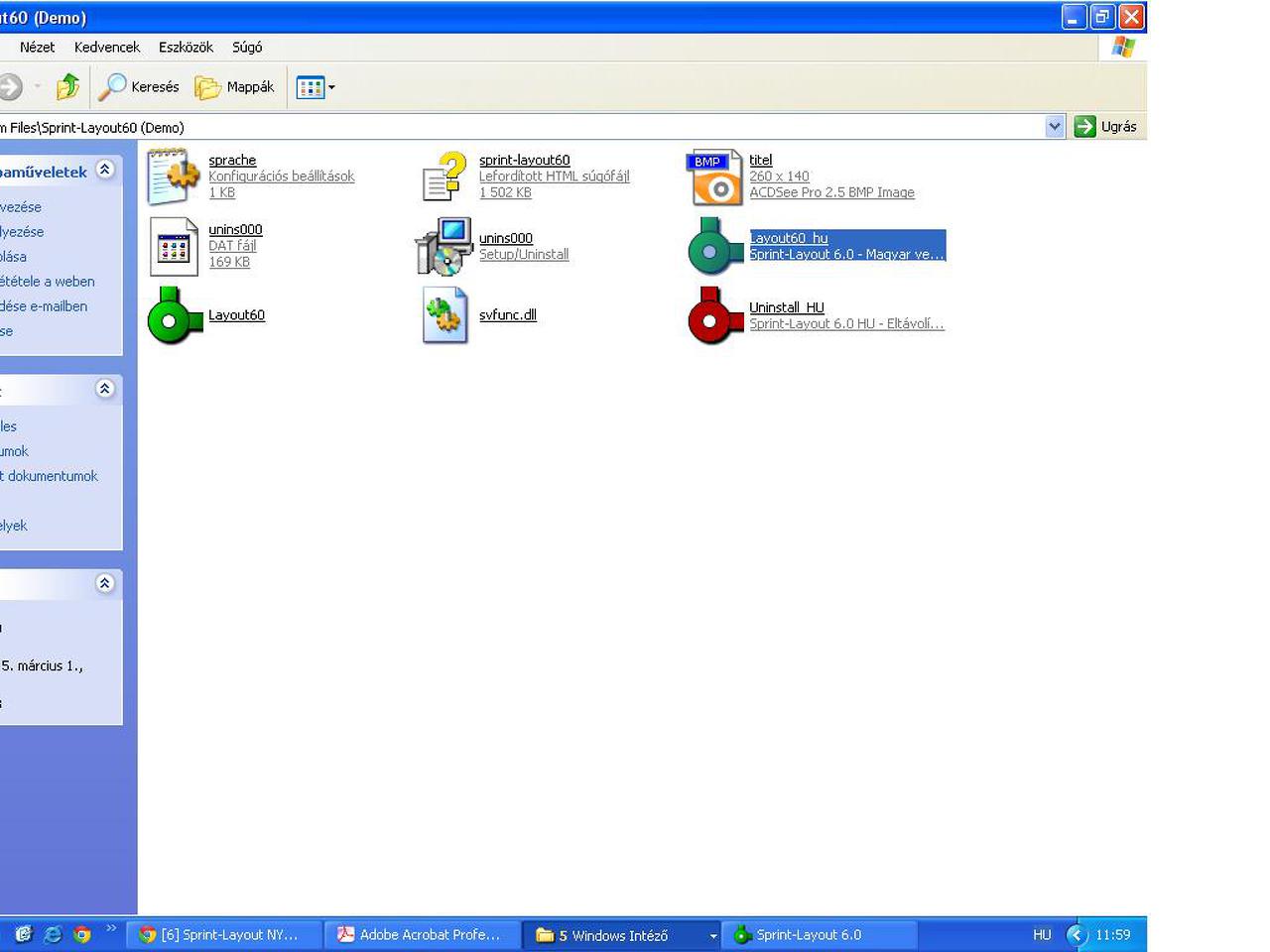

Szia! Nálam valamiért nem működik a magyar verziód. A régebbi verziók sem működtek sajnos. 6 SP használok Win XP alatt de valahányszor indítanám a programot mindig az alábbi üzenet fogad.
Az eredeti .exe fájl viszont hibátlanul működik. Tudnál segíteni?
A hozzászólás módosítva: Feb 20, 2015
(#) pjg válasza mindenes hozzászólására (») Feb 20, 2015 /
Az angol nyelvű mappájába telepíted a magyar nyelvűt? Oda kell!
(#) elektroton válasza mindenes hozzászólására (») Feb 20, 2015 /
Ha jól látom, demo könyvtárban van a program. Demo verziód van ezek szerint. Azzal nem is működik.
(#) Alkotó válasza Mircsof hozzászólására (») Feb 20, 2015 /
Kokozó megoldása tökéletes, de bizonyos esetekben egyéb ügyeskedés is jól jöhet. Ilyen pl. mikor egy nyomaton akarod megjeleníteni az alkatrész feliratot, és a rézoldalt (ehhez nem jó az előbbi módszer).
Ilyen esetben, egymás mellé/alá lehet másolni kétszer a panelt, majd a nem kívánt részeket mindkettőről letörölni (egyikről a feliratot, másikról a rézoldalt), a feliratot tükrözni kell, és utána egy oldalra (ez rézoldal legyen) helyezni mindent. Ha ez megvan, akkor elvileg úgy néz ki, mintha a rézoldalon lenne a felirat is, ami persze butaság, de mégis alkalmas egy közös film (akár negatív) elkészítéséhez.
Gyártáskor a film akár szétvágható, akár elcsúsztatható úgy, hogy csak az érintett rész fedje a panelt.
(#) niedziela válasza Alkotó hozzászólására (») Feb 20, 2015 /
Igen, és ez akkor igaz ha nem otthon nyomtatod ki, mert mint többször is felmerült a nyomtatók torzítanak, tehát a lap tetején lévő első kép nem lesz akkora mint az attól kettővel lejjebbi. Ez nem 100%, csak 97%
Én Mircsof helyében mielőtt nagy erőket tennék bele, kinyomtatnám aztán összehasonlítanám az 1 lapra egy időben nyomtatott rajzokat. Csak az esetleges meglepi elkerülése érdekében.
(#) Alkotó válasza niedziela hozzászólására (») Feb 20, 2015 /
Az arány nálam 100% (miután kikapcsolom az átméretezést).
A nyomtatók valóban torzítanak, de ennek mértéke egészen kicsi. Nyomtatófüggő lehet, de kipróbáltam kb. 10 féle nyomtatót, és a hiba nagyon kicsi, 20x20 cm-es rácson mérve, 0,2-0,5 mm a hiba. Ez is lehet jelentős, de azt gondolom még beleférhet.
Sőt további kísérleteket is végeztem, megpróbáltam a nyomtatási korrekciót átállítani a mért hiba kiküszöbölésére (erre a programban van lehetőség). Itt lepődtem meg kicsit, mert tényleg nem egyenletes a dolog. Ha azonos képet többször kinyomtatok, azonos nyomtatón, akkor a nyomat eltérően fog torzulni. Először a nyomtató továbbító mechanizmusának hibájára gondoltam, de aztán ezt elvetettem, mert megsúgta a nyomdász ismerősöm, hogy maga a papír torzul el a hőmérséklet hatására.
Összefoglalva, tényleg van hiba a nyomtatáskor, de a mérték nálam mindig 0,5% alatt maradt. Ennek elfogadhatóságát egyedileg kell megítélni.
Mostanában nem készítek itthon panelt, gyártatom őket, így ez a tényező nálam már nem lényeges.
Igy van nyomtató függő, én nem próbáltam ki több nyomtatót, csak itt olvastam, hogy többen meglepődtek mikor szembesültek ezzel a problémával. Volt aki milliméterekről beszélt.
Ennek oka lehet az alapértelmezett lapmérethez igazítás, ami valóban 97-98% körülire nyomja össze az A4-re állított SL-t. Ezt ki kell kapcsolni az arányos nyomtatáshoz.
Mindezzel együtt, azt is el tudom képzelni, hogy valóban vannak olyan nyomtatók, amik képesek akár mm-eket is tévedni. Amiket én próbáltam, abból a legolcsóbb is 100 "pénz" körül verdesett, de a nagyobb irodaiak, ennek többszörösébe fájnak. A saját XEROX-om olyan pontosan nyomtat, hogy tolómérővel nem érzékelek mérhető hibát (csak a festék pocsék benne, nem jó vasaláshoz egyáltalán).

(#) mindenes hozzászólása Márc 1, 2015 /
A magyar verzió fejlesztőjének köszönhetően mostmár nekem is van magyar nyelvű programom. Többszöri nekifutásra sikerült.
Köszönet Ozotyo!

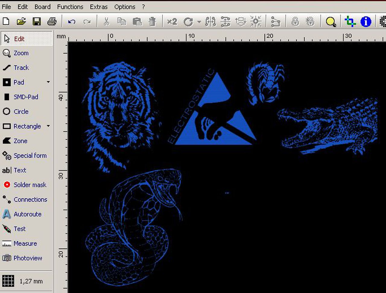

Egy kis gyorstalpaló kezdőknek:
Saját logo készítés SL-ban.
(#) Alkotó válasza vicsys hozzászólására (») Márc 22, 2015 /
A módszer kicsit fáradságos, de bárhová illeszkedő, kifogástalan eredményt lehet elérni vele. Viszont ha egyenesekkel közelítünk meg egy akármilyen alakzatot, akkor célszerű átállítani a "Change bend mode" paramétert 5-re, mert így elérhető, hogy a két megadott pontot egyetlen egyenessel köti össze, nem pedig 45°+90° kombinációval. Kellően rövid szakaszokkal, nagyon pontos követés érhető el.
Mellékeltem azt az oldalt, ahol próbáltam erről információt adni.

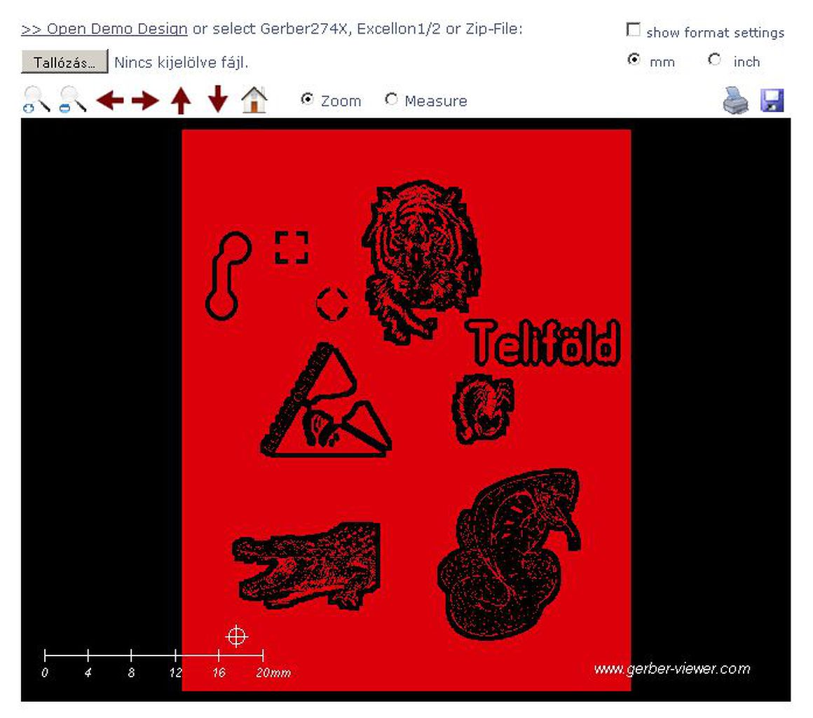

(#) niedziela válasza vicsys hozzászólására (») Márc 22, 2015 /
Szia !
Percek alatt lehet logot készíteni
(#) Alkotó válasza niedziela hozzászólására (») Márc 22, 2015 /
De ha nem nyomtatod simán, hanem egyéb formátum szükséges (pl. gerber), vagy mondjuk egy teleföldbe akarod bekombinálni, akkor ezek nem jók.
(#) niedziela válasza Alkotó hozzászólására (») Márc 22, 2015 /
Miért is ?
A mellékleted alapján azt feltételezem, hogy csak simán bmp típusú képeket illesztettél be. Ha ebben nem tévedek, akkor ezek a képek nem jelennek meg a gerbereken, illetve nem lehet őket a telifölddel kerülgetni. Sőt ha jól emlékszem, akkor a negatív megjelenésük is csak akkor lehetséges, ha már eleve a fotót így manipulálod, nem lehet simán kapcsolgatni a negatív megjelenést.
Vicsys megoldása egy teljes értékű "rézoldali objektumot" hoz létre.
A megfelelő körülmények között, mindkét módszert életképesnek tartom.

(#) steelbird válasza pjg hozzászólására (») Márc 22, 2015 /
Valahogy úgy, hogy a grafikát (bmp?) átkonvertálja gerber formátumra és úgy importálja.
(#) niedziela válasza steelbird hozzászólására (») Márc 23, 2015 / 1
Szia !
Végre valaki hajlandó volt gondolkodni
kép - gerber - SL...
Gondolkodni kell nem megsértődni. Ezért tart itt a fórum, hogy kinek van makrója BC547-hez ?
