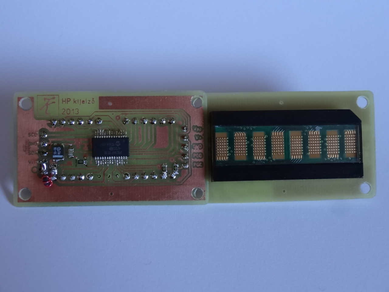

(#) ktamas66 válasza don_peter hozzászólására (») Márc 23, 2015 /
Akartam is írni, hogy ha animáció is van sok munkát le lehet venni a PIC válláról.
Itt egy hasonló megoldás, de nem a sebesség miatt, hanem mert túl sok láb kellett volna a vezérléshez (ez mondjuk I2C-s).
