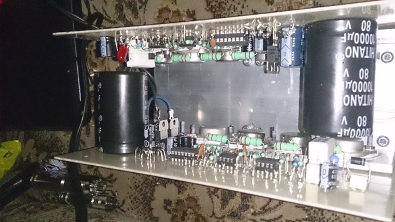

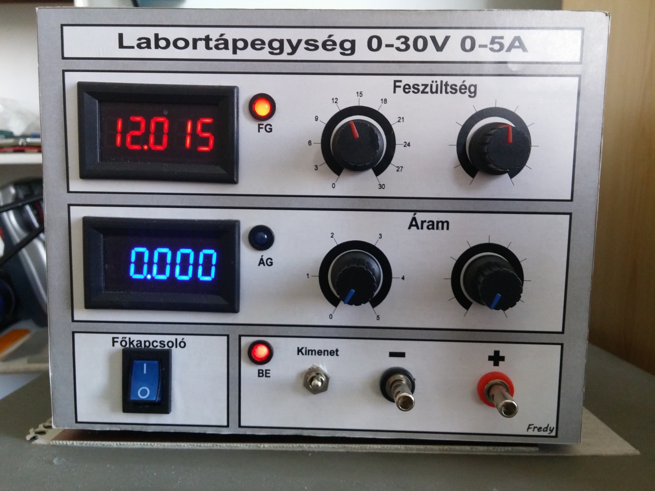

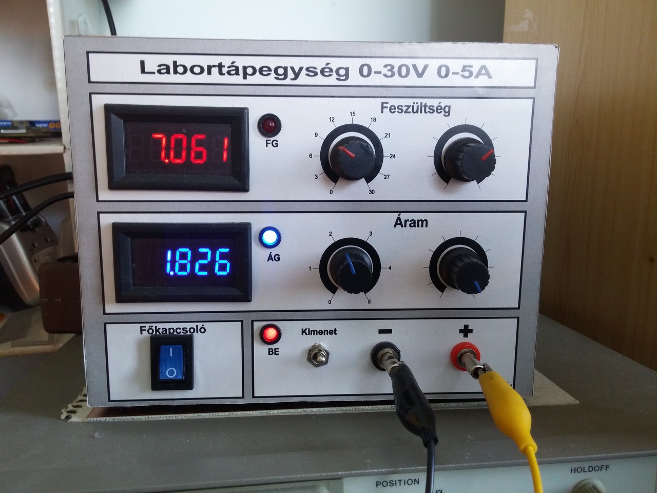

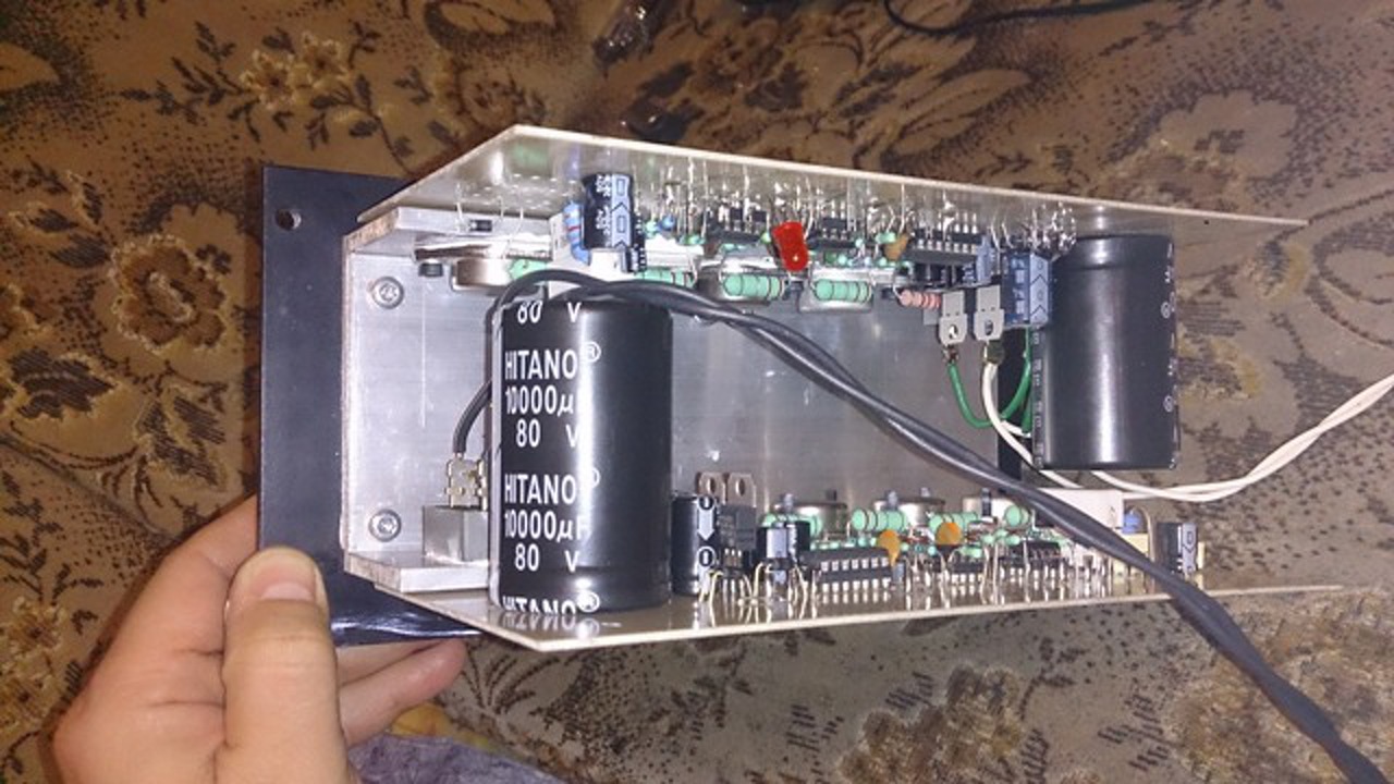

Felkerültek a potméterre a forgatógombok is így már teljesen kész van a labortápom, egyébként korábban már bemutattam:Bővebben: Link
Az a potméter áramhatár skála kicsit csal mert a maximális áramhatárt ideiglenesen magán az áramkörön lejjebb vettem így a skálán az 5A kb 4A-nek felel meg, de ez csak átmeneti "hiba". A feszültség viszont szépen követi a beállított osztásokat, mint ahogy a képen is látni. Na meg sajnos az előlap a tervezésnél kicsit elcsúszott a feszültség állító potiknál, így a skála kicsit feljebb került mint ahol a helye lenne. Ezt majd javítom mert úgy is laminált előlapot fogok felragasztani, mert ez a széleknél sérülékeny.

Ügyes! Ha még az elcsúszást is kijavítod, gyári lesz.
(#) nagym6 válasza Electricboy hozzászólására (») Márc 28, 2015 /
Nagyon jó. Ha jól veszem ki, az áram és feszültség beállítás két potis. Egy durva, és egy finom. Én ezt tartom legjobb megoldásnak.
(#) nzozz válasza Electricboy hozzászólására (») Márc 28, 2015 /
Nekem nagyon tetszik, gratula hozzá! Milyen kimeneti csatlakozó van rajta? Az kívülről szigetelt?

Szép,és ami fontos,magyar a felirat rajta. Szerintem,ha van feszmérő és árammérő,nem kell
skálázni a potikat.

Köszönöm a dicséretet, tanácsokat.
Bakman: javítani fogom feltétlenül, mert ez csak egy fényes öntapadós papír ami egy műszer előlapnak nem a legjobb választás.
Nagym6: így van durva és finom állítási lehetőség van, ha pl a feszültségnél a finom középállásban van, akkor plusz 1.5, mínusz 1.5v ig lehet állítani a durvával beállított értéket ez mindig elég.
Nzozz: banán aljzat van rajta csak a képen bele van dugva egy Banán csatlakozó amire rá van csiptetve egy mérő kábel.
BarnaPili: a magyar feliratot én is fontosnak tartom, a skála nem létszükség valóban, de körülbelül be is lehet lőni hova tekerjem a potit ezért hasznosnak bizonyult.

Szép igényes munka !
„mert ez csak egy fényes öntapadós papír ami egy műszer előlapnak nem a legjobb választás.”
De jó választás ! Csak felragasztás előtt lamináld le ,vagy ragassz rá öntapadós átlátszó fóliát .

Annyira azért nem jó, mert az asztali munkalámpa fénye becsillog rajta és zavaró. Én is a matt híve vagyok. (Egy utólagos matt lakkréteg sokat javíthat a dolgon)

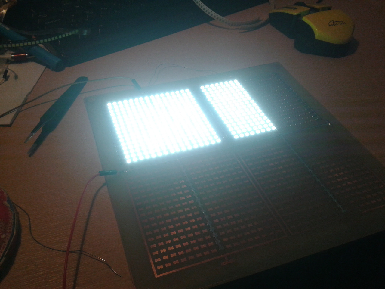

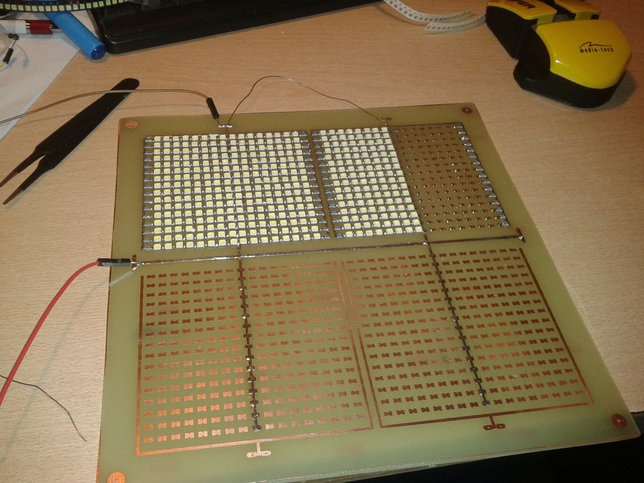

Sziasztok! A ma délutánom nem telt unalmasan, a pákám sem pihent
1024 ledes panel készül, eddig majdnem a fele benne van, de már alig látok a tesztelések után. A testvére már elkészült, arról jelenleg képem nincs. Készül hozzá dmx-es vezérlőpanel is. A két ledes panelt egy versenyre készítjük egy barátommal, színpadi derítőlámpáknak készülnek. Ha elkészülnek, cikket is tervezünk írni belőlük.
(#) zenetom válasza mikrokapcsolo hozzászólására (») Márc 28, 2015 /
Szép sorban vannak a LED-ek.
Azért ezeket sem 5 perc beforrasztani.
