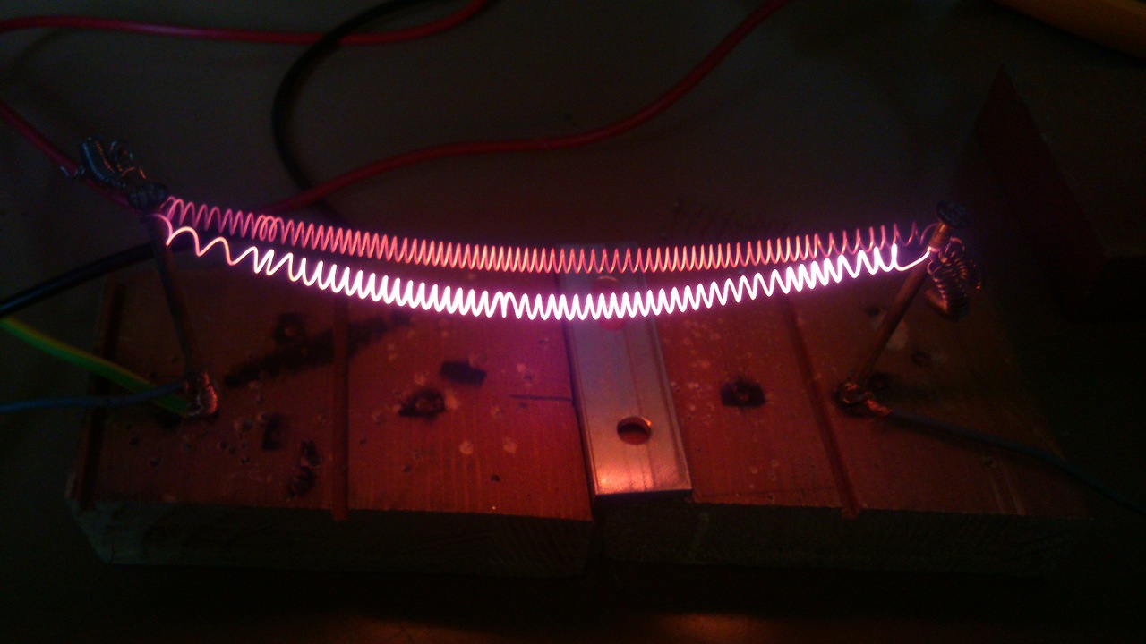

Sziasztok! Végre elkészült a tápom, 2 utas egyenirányítással.
A toroid trafó adatai: 400VA / 2x30VAC / 2x6,66A. A diódáknak az SB256 feliratú egyenirányító híd 2 diódáját használom, ez 25A-es. Végül is vettem 6db 10000µF 63V elkót, úgyhogy 60000µF a puffer.
A tápot Alkotó lágyindítójával indítom, a 2db sorba kötött 4,7R NTC jól teszi a dolgát, szépen bekapcsolja max terhelés alatt is. A tápról csatoltam egy képet, további 2 trafó is van a toroid mellett.
A trafót teszteltem hajszárító fűtőszálspirállal. 42,8V/0A, 39V/4A, 36V/8A a tesztelt maximum 35,7V 10,5A (375W). Tehát kb. 35V-ot tud maximumban. 300W-on teszteltem járattam 5 percig. A trafó belangyosodott, halkan búgott és a diódahíd is bemelegedett (rátettem egy kis bordára, amivel együtt melegedett, úgyhogy elvileg fémházas), kb. 3sec-ig lehet megfogni, hőmérőm nincs....De akkora terhelést nem fog kapni, mert nem szinusz jelet hallgatok az erősítőn.
