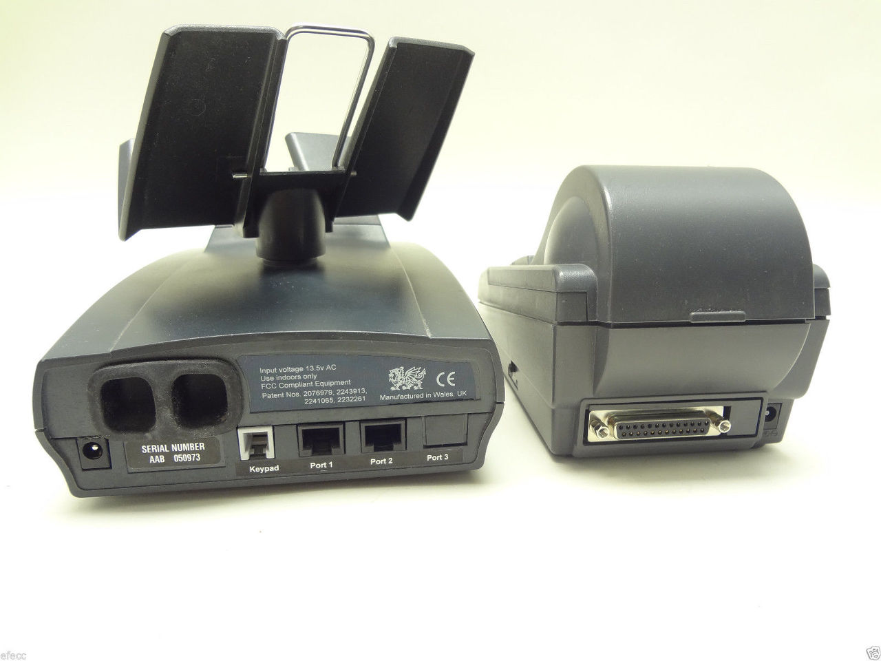

(#) dj_kanabys hozzászólása Nov 17, 2014 /
Szeretnék segítséget kérni. Sikerült szerezni egy TOWA OZ-15L típusú digitális árazós mérleget, ami hibás.
Pontosabban nem mér! Hiba jelenség: Bekapcsol, de a mérleg rész és a számolt érték rész nem mutat semmit. Csak a középső kijelző, amin az 1 kg súlyhoz tartozó értéket lehet beírni.
A MODE gombot megnyomva a következő jelenik meg a súly helyén: rECE iu (Csatolt kép mutatja).
Arra gondoltam, hogy a maga a "súlymérő bélyeg" analóg elektronikája lehet hibás.
Előre is köszönöm a segítséget! Üdv: Jani

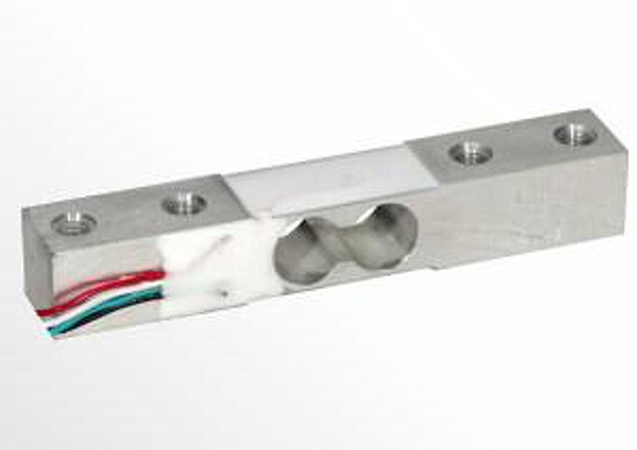

(#) jointsilver36 hozzászólása Jan 3, 2015 /
Sziasztok!Van nekem egy digitális konyhai mérlegből kitermelt úgynevezett load cell-ám.Négy vezeték van rajta .fekete piros a betáp-nak és kék zöld a kimenő adatnak,(ez az utolsó kettő ment a mérleg alaplapjába ,ami persze meghalt.Azt szeretném tudni ,hogy létezik e valami megoldás ezt újra működőképessé tenni.Pl usb adatfeldolgozó vagy hasonló.A helyzet az,hogy a betápot rákötöm és multiméterre a két kijövő adatvezetéket és 200mv ra állítva a voltmérőt letudom olvasni terhelés alatti mv-ot.Létezik erre valami ,hogy az értéket grammban is letudjam olvasni?
előre is köszi a válaszokat.

(#) Kovidivi válasza jointsilver36 hozzászólására (») Jan 3, 2015 /
Szia. Felerősíted a pár mV-ot mérhető tartományba speciális műveleti erősítővel, megmérem milyen feszültséget kapsz, ha nincs terhelés, ez lesz a nulla, raksz rá egy kalibráló súlyt, itt is mérsz, a kettő mérés közötti különbséget pedig felosztod annyi részre, amekkora pontosságot szeretnél, vagy amit a kapcsolásod tud. Ez tipikusan mikrokontrolleres feladat.

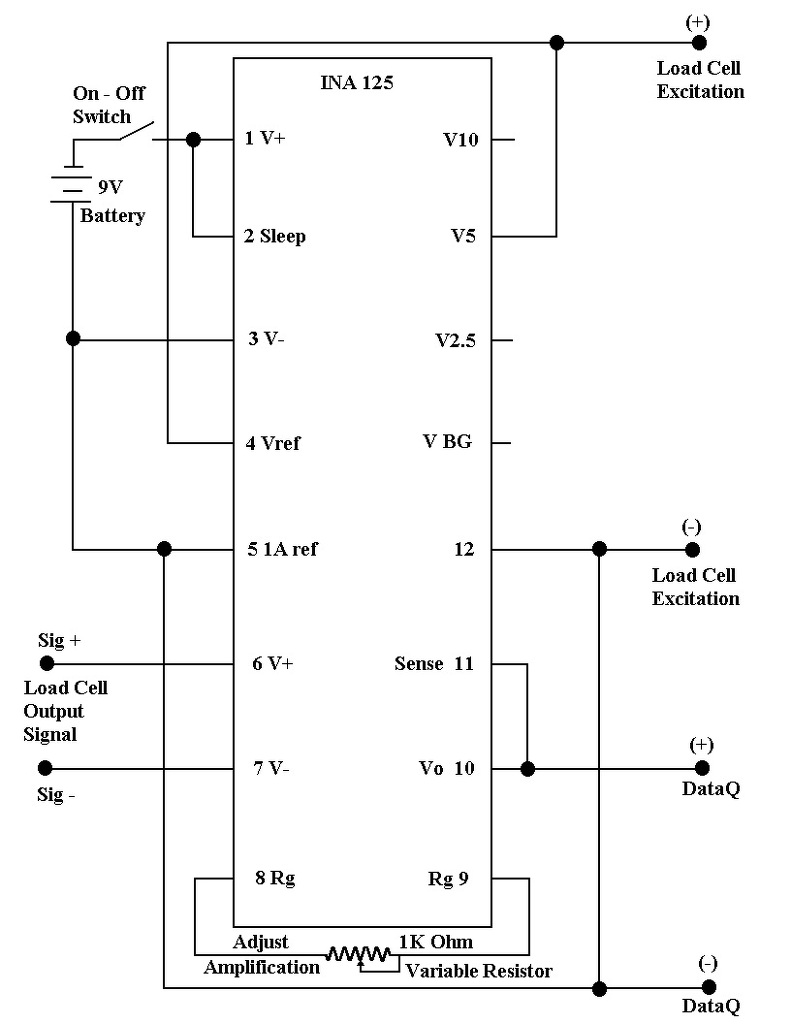

EZ KONKRÉTAN MINEK A KAPCSOLÁSI RAJZA?
(#) Kovidivi válasza jointsilver36 hozzászólására (») Jan 5, 2015 /
Nézd meg az adatlapot. Hol találtad? Valahol biztosan! Ott mit írnak róla??? Ez egy feszültség erősítő, ami szabályozható, és ilyen cellát lehet rákötni. És nem kell ORDÍTANI!

(#) Vfr72 válasza jointsilver36 hozzászólására (») Jan 6, 2015 /
A mérőcellának (loadcell) négy vagy hat vezetéke van. Te esetedben négy. Kettő a tápfeszültség, ez lehetőleg ne legyen több 12v-nál, ajánlom a 10 voltot. A másik két vezeték a kimenet. A celláknak van un. meredeksége. Ez általában 2 vagy 3mV/V. Ez azt jelenti, hogy ha a mérőcella méréshatára pl:20kg és 10V feszültséggel megtáplálod, akkor 20kg terhelésnél 20mV mérhető a kimeneten, 2kg terhelésnél 2mV. Nem a feszültség pontoss értéke a fontos, hanem a cella linearitása.
Hogyan tudod használni?
Műveleti erősítők felhasználásával készítesz egy műszererősítőt és a cella jelét erősíted pl.: 100x. A felerősített jelet már tudod mérni mikrovezérlővel. Vagy! Felerősíted 10x és a felerősített jelet méred ICL7107/7106 IC-vel 200mV-os állásban (régen használtunk ilyen mérlegeket).
Nem egyszerű jó műszererősítőt építeni, de hobbinak tök jó. Ma a korszerű mérlegelektronikák szinte kivétel nélkül nagy felbontású AD IC-k alkalmazásával készülnek. Ebben az esetben elmarad a műszererősítő, mert az AD tartalmaz mindent. Hátránya, hogy programozás nélkül (kontroller) semmire nem mész vele.
Remélem segítettem. Ha érdekel még valami, kérdezz.
Szerintem nem megfelelőbb típus az lm358.
Általában OP07 típust szoktak használni, természetesen más "egzotikus" típust is használnak. Vannak bizonyos feltételek aminek meg kell, hogy feleljen a műveleti erősítő(nagy CMRR, kicsi ofszet drift, kiváló linearitás), persze tanulni és próbálkozni nem kell nagyon drága IC.
Keress rá, hogy műszererősítő (precíziós mérőerősítő) "instrument amplifier", sok kapcslást találsz.
leírás az erősítőről
