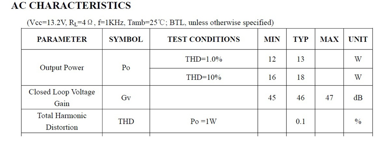

Van nekem egy USB-s fejegység, amiben YD 1028 végIC található, papiron 18W. Lehetne cserélni esetleg egy erősebbre benne a végfokot?

(#) proba válasza daneszka hozzászólására (») Márc 23, 2015 /
Az ilyen bekötésű szerintem ritka. Ha a kimenettel sorba van egy kondenzátor esetleg annak a nagyobbra cserélésével lehet némi hangerő növekedést elérni, esetleg kisebb ohm-os hangfalakkal.
A nagyobb teljesítményű végfokok kapcsolás technikája más. (bár szerintem a túlzottan nagy wattok sem reálisak. Egyszerűen azért , mert a tápfeszültség, és a hangszóró impedancia eléggé behatárolja. 12V táp 4 ohm hangszóró esetén max 20W a reális. ( az autós erősítők ott nyernek, hogy a 12V ból 20-50V-ot állítanak elő, és ez a végfokozat tápja.)
(#) daneszka válasza proba hozzászólására (») Márc 23, 2015 /
Mekkora kondit lehet beletenni? Ez az IC képes leadni azt a 18W-ot a 4 csatornán? Esetleg hidalni nem lehet? Elég lenne nekem 2 csatorna is. Autóban 4x45W-os cd-s Sony van, betettem az autóba kipróbálni, de azonnal vettem is ki belőle. Úgy döntöttem, hogy szobába, esetleg kertipartyk-ra lenne majd használva a fej.
Az ic -nek két kimenete van, így a négy csatorna csak két ic-vel lehetséges. Persze lehet hidalni, kérdés, az eredeti felállásban hány IC van benne? Hány fele van szétosztva? Az adatlapja szerint 13,5V 4 ohm esetén 13W , gondolom ezt hídkapcsolásban. vagy 2 ohm-os hangszóróval normál bekötés mellett 9W csatornánként.

1 db IC van benne. Csatoltam egy képet a cuccról, hátha az segít. A kondicserés dolog még mindig érdekel, ha megoldható. Nagyobb feszről hajtva, nem lenne nagyobb a teljesitmény?
(#) Tomi111 válasza daneszka hozzászólására (») Márc 23, 2015 /
El kell hogy keserítselek, de átverés a rádión a felirat.
Ez a végfok az adatlapja szerint csak 2×6W körül tud 14V-on, hídban 18W körül (csatoltam a képeket). Ez egy stereo végfok, nem 4 csatornás. Valószínű a rádiódon a két jobb ill. bal kimenet egyszerűen közösítve van.
Esetleg a képen a végfoktól balra lévő két kondit cserélheted nagyobb kapacitásúra, de csodát ne várj. Ez ennyit tud.
Üdv! Tomi
Ja és stereoba kötve 2 Ohmon(két 4Ohmos párhuzamosan) adja le a megadott teljesítményt, hídba kötve 4Ohm a minimum!!
A hozzászólás módosítva: Márc 23, 2015
(#) daneszka válasza Tomi111 hozzászólására (») Márc 23, 2015 /
Köszönöm válaszod, akkor ez tényleg karcsú. Kondicserékkel mi fog változni? 40-ig lehet állitani a hangerőt, 4ohm-os 15-20W-os hangfalakkal hajtva még lehetne hangosabb, mert torzítás nem hallható, csak ha megdobom a mély kiemelést 2-3 dB-el.

(#) Inhouse válasza daneszka hozzászólására (») Márc 23, 2015 /
„Kondicserékkel mi fog változni?”
Elvileg semmi, azok a kondik méretezve vannak, szerintem felesleges cserélni őket.
Amivel nyerhetsz, az a nagyobb érzékenységű hangszórók, ha ez nem megy, akkor fejcsere...
