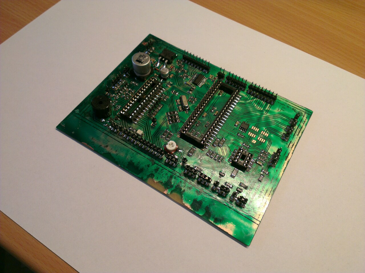

Végre elkészült az első erősítőm. 2x15W-os D osztályú erősítő. A vártnál jobban teljesít, már csak a dobozolás van hátra.
És hol vannak a kimeneti, soros fojtók?
Igazán tehettél volna rá egy kamucsövet egy LED-el, hogy megzavard a fórumlakókat.
Azért majd próbáld ám ki a hozzá való tekrenccel is...
Az induktivitás az hozzá való.Egyik alkatrész értéke sem tér el a datasheetben megadottól.
Ez rendben van, csak én nem találom ezt az induktivitást a paneleden. Mit tettél a helyére? Rövidzárat?
Szerintem van induktivitás, csak lehet a terhelhetősége kicsit kisebb a kelleténél. A 0001-es képen a jobb oldali nagy konditól balra megbúvik egy kis zöldes alapszínű alkatrész, szerintem az lesz az induktivitás.
De nem vagyok benne biztos, hogy tartósan nagyobb hangerőnél nem megy-e át fűtőszálba.
Az a megbúvó zöld alkatrész lesz valóban az induktivitás, 1,45A-es.Folyamatosan próbálgatom és egyáltalán nem melegszik semmi.
Akkor jó. Skory építgetéséből indultam ki, ő ezekhez képest óriás toroidtekercseket használt.
Ki sem néznék másfél amper azokból a hangyákból...
Nem rossz, de mitől ilyen penészes zöld az a nyák?
![]() Nem kell komolyan venni.
Köszi
![]() Kézzel készült a lötstop is, ez ilyen UV paszta, a felhordása nem sikerült tökéletesre, egyletesre, ezért a fura váltakozó színmélység. Ha meg a nyák szélét kérdezed, az nincs még levágva és ott le is lemaródott a rézréteg, ezért ilyen a színe...
