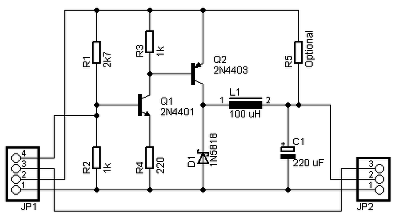

(#) dave500 válasza eSDi hozzászólására (») Márc 29, 2015 /
ÁÁáá értem.. én is erre gyanakodtam, és akkor jól is gondoltam.
Egy Asus P5Q kapom van, 4 pines a CPU csati, de erre ha rádugom a 3 pines (Zalman CNPS 9500) hűtőmet, max fordulaton pörög.
Ami 1részt hangos, másrészt felesleges.
A PWM jellel kapcsolok egy FET-et, fapados, de ettől függetlenül ez a részre tökéletes működik.
Hogyan tudnám kiküszöbölni ezt?
(#) eSDi válasza dave500 hozzászólására (») Márc 30, 2015 /
Legfőképp 4 vezetékes ventillátorral, vagy a BIOS-ban kikcsapcsolod a fordulatszám figyelést és/vagy riasztást. Átalakítani a ventillátor elektronikáját nincs érteme. Esetleg egy kicsit bonyolultabb elektronikával a PWM szabályzást átalakítani feszültség szabályzássá.

(#) dave500 válasza eSDi hozzászólására (») Márc 30, 2015 /
Csak ezért nem cserélem le ezt a hűtőt, nagyon jó féle.
Nekem az jutott eszembe hogy rakok egy 16 V 1000 µF-es kondit a venti +- ágára, és akkor nem fog úgy hullámozni a a feszültség és talán nem lesz meghülyülve.
Egy próbát megér. Kb. 25kHz a PWM freki, ezzel kell számolnod.

Hűtőre visszatérve, kondi nem segít (pedig papíron kéne, 25 Khz-en 1000 µF több, mint elég)
Valami PWM ---> feszültség átalakító kéne, amit mondtál is..

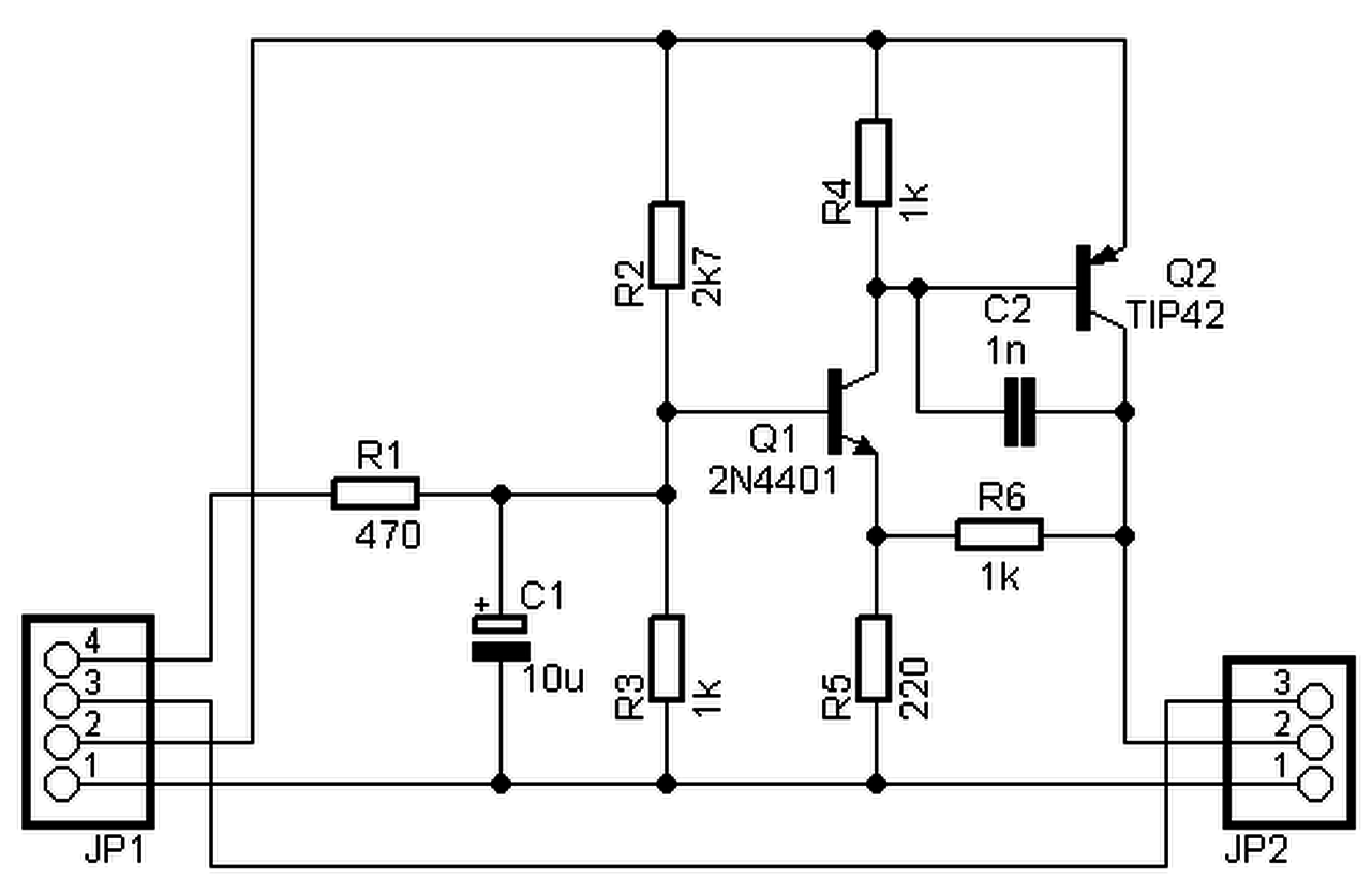

(#) eSDi válasza dave500 hozzászólására (») Márc 31, 2015 /
Ezeket találtam, nem tudom, hogy mennyire életképesek.
(#) Gombszem válasza eSDi hozzászólására (») Márc 31, 2015 /
Mind a kettő működni fog, de én az első kapcsolást használnám, mert egyszerűbb.
A másodiknál az opcionális ellenállás meghatározása hozzáértést, és méréseket igényel.
(#) dave500 válasza eSDi hozzászólására (») Márc 31, 2015 /
Lerajzoltam gyorsban Layout-ba, nem nagy téma, elmegyek aztán veszek hozzá alkatrészeket, köszönöm a rajzot!

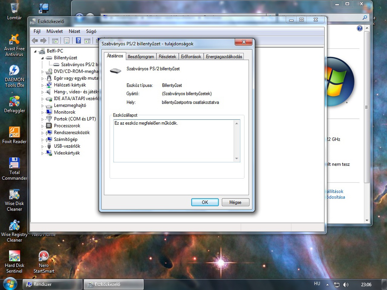

(#) belfi2 hozzászólása Márc 31, 2015 /
Újra pakoltam a gépet.De a hiba , mármint hogy nem ébred fel ugyan az . Lap Ga EP43-DS3L. Bios alapra tettem és csak az AHCI mód van átállítva.Megy a táp , de semmi más . Hibernálás tiltva.
Ötlet?
(#) BEMcorp válasza belfi2 hozzászólására (») Márc 31, 2015 /
Az alvás funkció be van kapcsolva? Nekem volt már olyan lapom, ami átment csipkerózsikába, és nem volt hajlandó felkelni többé, csak resetre.
(#) belfi2 válasza BEMcorp hozzászólására (») Márc 31, 2015 /
Pontosan ezt csinálja itt is . Most kikapcsoltam az alvó állapot kezdeményezését (soha) Viszont észre vettem egy olyan dolgot : Két gépem van ugyan olyan rendszerrel. Az egyiken az eszközkezelő Billentyűzet beállításban szerepel az "Ez az eszköz felébresztheti a gépet" funkció, (kisgép) a másikon nincs (Ez a gép amiről szó van)

(#) belfi2 válasza eSDi hozzászólására (») Márc 31, 2015 /
Csak az S3(STR) A többi a proci órajelét változtatja.Lehet ez a lap nem képes a hibernálásra, vagy nem ebben a beállításban. A képeken észrevehető a különbség. Amelyiken nincs energiagazdálkodás, az a szóban forgó gép.
