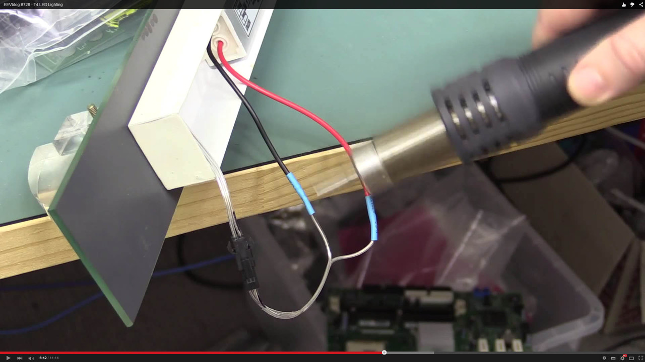

(#) IOsys válasza Mircsof hozzászólására (») Márc 29, 2015 /
Véletlenül pont szembe jött, amit keresek. Kicsit elmosódott, mert a jóember pont rázza. Bárhogy keresek rá, csak nagy gépeket találok. Egyéb kérdés: ez elég meleget fúj ón terítéséhez?
(#) Travolta válasza IOsys hozzászólására (») Márc 29, 2015 /
Keresd úgy,hogy forrólevegős forrasztó.
(#) IOsys válasza Travolta hozzászólására (») Márc 29, 2015 /
Ez az, köszi. Jó az ára...
Szivesen. Hát....valamit valamiért.
Mégiscsak pisztoly lesz, ebből 25.000 a legolcsóbb. Ón terítésnél is 340 °C körüli levegőt kell fújni?
(#) mikrokapcsolo válasza IOsys hozzászólására (») Márc 29, 2015 /
A videó feltöltőjének van róla bemutatója. Bővebben: Link
(#) IOsys válasza mikrokapcsolo hozzászólására (») Márc 29, 2015 /
Még nem láttam, kösz!
(#) IOsys válasza IOsys hozzászólására (») Márc 29, 2015 /
400 °C

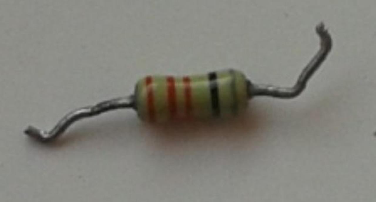

Kérdésem a mellékletben szereplő kondenzátorra vonatkozik, milyen típusú?
Kerámia?
Köszönöm a válaszokat.
(#) elektroncso válasza Halász Z. hozzászólására (») Márc 29, 2015 /
Láttam már hasonló tokozásban kondenzátort, de az rövidebb volt, és inkább a hasonló tokozású tekercsekhez hasonlított, szerintem a képen egy ellenállás van.
(#) zolika60 válasza Halász Z. hozzászólására (») Márc 29, 2015 /
Ez egészen biztosan kondenzátor? Nem egy 80.1Kohm-os ellenállás?
(#) Halász Z. válasza elektroncso hozzászólására (») Márc 29, 2015 /
Biztosan kondenzátor 2.4nF - nak mérem, a panelon mely Philips gyártmány is jelölve volt. Csak a belső felépítése érdekel. Rétegkondenzátornak gondolom. Z.
(#) Buvarruha válasza Halász Z. hozzászólására (») Márc 29, 2015 /
Inkább induktivitásnak tűnik.

(#) mindenes válasza Halász Z. hozzászólására (») Márc 30, 2015 /
Sárga alapon vannak a szinkódok akkor szinte 100% hogy kondi, igen kerámia jellegű.
(#) Halász Z. válasza mindenes hozzászólására (») Márc 30, 2015 /
Köszi! Z.
Esetleg egy adatlapot letölteni valahonnan? Ötlet?
Üdv. Korában kerestem én is de adatlapot nem találtam.Amit tudok róluk hogy a szinkód alapján be lehet zonositani őket úgyan úgy mint egy ellenálást. Valamikor a Mullard/Philips cég gyárthatta őket. A fiókom mélyén nálam is hever néhány bontott darab ebből a nem szokványos kondi típusból.
