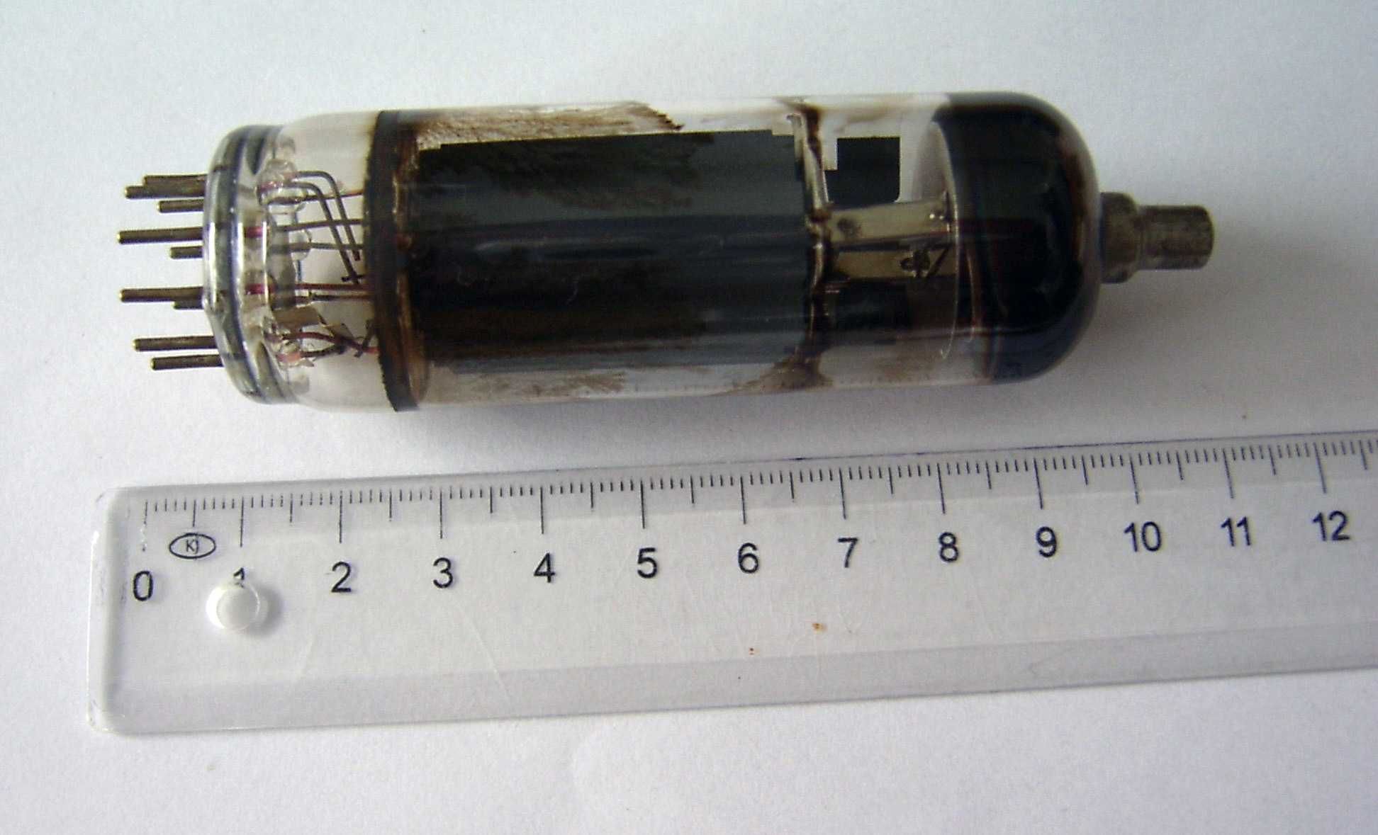

Sikerült képeket készítenem a csöveimről csatoltam a képeket. Azt sikerült kiderítenem hogy Tungsram csövek nagy valószínűséggel. A cso_03 nevű pedig egy PCL86-os, a legkisebb cso_01 pedig valószínűleg egy E88CC kódú cső lehet, de ez nem biztos. A többi csőről nem tudok semmit. A képek csak több hsz-be férnek el. (Minden hsz egy másik cső képeit tartalmazza). Nos remélem így már tudtok segíteni . Olvasgattam a topicot, meg van egy másik sima elektroncső című is. Láttam hogy ebből a PCL86-ból lehet kezdetleges erősítőt építeni, nos nekem ez bőven elég lenne, tudnátok küldeni nekem egy kapcsi rajzot? Meg a kimenő készítéséhez kellene egy kis segítség.Előre is kösz mindent :worship: Üdv.: Zsolti

A negyedik egyben a legnagyobb. (Ez valszeg valami p500 vagy ilyesmi azthiszem). Ehhez még lenne egy kérdésem a cso04_foltok.jpg -n látszik hogy a csövön érdekes barnás foltok vannak, azt kérdezném ez mi? Csak külső kosz lehet vagy belülről ilyen (lesikálni nem sikerült) üdv. és köszi még1x....
Az első cső valami kettőstrióda, így nem lehet ( vagyis én nem tudom ) beazonosítani ![]() A második az valami PCF 80, 802, 802, vagy PCH 200 vagy ilyesmi trióda / Rf pentoda vagy Trioda / heptoda, ez erősítő építésre nem alkalmas, max a tridoa fele, de ezért nem érdemes felhasználni... A harmadik az PCL 86, egy darab csővel 3-4 Wattos erősítőt lehet építeni, kapcsolási rajzok után olvass vissza a topikban, van betéve jó pár (2 darab cső olyan 10-15 wattots is tud ellenütemben ) Az utolsó egy PL 500 (504), egy darab cső kb 8-10 W-ot tud ( de nem jellemző hogy haználják ) viszont két ilyen csővel lehet 25-30 W -os erőstőt ( sztem ki lehet belőle hozni 40 felett is ) készíteni ha jól tudom Mate78 -é is ilyen Üdv : Kócos
Ahogy azt kócos le is írta...+ A kis kettőstriódád, olyan kis oroszos kinézetű, ilyesmik vannak nekem a ColorStarból "kiesve", bár még nem használtam őket. Valamelyik orosz zsé betűs asszem az ECC 85 megfelelője.. Ezzel a kis kettőstriódával, és két PL 500-al /4.csöved/ nagyon jó kis 30 wattás erölködőt lehet összeröppenteni. Olvasd el EcoPityu csöves multjait, abban van némi infó a PCL 86-os erősítőről is, és A PL 500-504-ről is. És érdemes a Mátéval elbeszélgetned, hogy hogy szuperál a technikája!!
