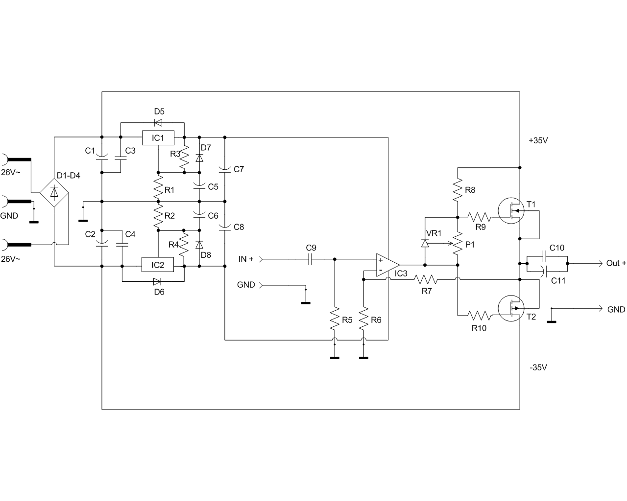

Urak! Megépítette már más is ezt a végfokot? Dracula FET-es végfok
Mindent a leírtak szerint építettem be, a nyugalmi áram beállításakor az áram csak nőtt, nőtt, rámértem a darabonként 2300 Ft-os OPA táplábaira, 50V figyelt ott, max 30-at bír az IC.
5x átnéztem az egészet, nincs zárlat, nincs szakadás, az IC feszültségét biztos, hogy a leírásban megadott ellenállások állítják be, nem raktam be véletlenül másikat.
Szerk: +/-30V-ot bír az IC, ez azt jelenti, hogy az 50V nem is hiba? Csak éppen melegszik és megy fel a nyugalmi áram.

(#) reloop válasza IOsys hozzászólására (») Márc 31, 2015 /
Szia! Így keresd a sorstársakat!
A FET-eket nem raktad elég komoly hűtőfelületre, azért fut fel gyorsan az áramfelvétel. A nyugalmit üzemmeleg bordánál kell beállítani, mikor a terhelés hatására már nem tud jobban felhevülni. A kapcsolás szegénységi bizonyítványa a nyugalmiáram hőfokfüggése, azért együtt lehet vele élni.
A stabilizátorokat IC nélkül rakd rendbe, nyilván valahol hibádzik. Átolvasom azért a cikket, de nem hiszem, hogy el lenne valami írva...
(#) IOsys válasza reloop hozzászólására (») Márc 31, 2015 /
Ja.. hogy a nyugalmi áram beállításához terhelés is kéne? Egyébként teljesen hidegek a hűtőbordák. Vakon repülök és kicsit drága ehhez ez a végfok. Megköszönöm, ha segítsz.
Az OPA adatlapja: OPA552
Tehát az IC számára beállított +/-25V (LM317T és LM337T) esetén az IC lábain mért 50V normális? És az is normális, hogy az IC meleg?
Először is be kell tenni az izzót a trafó elé ahogy szoktuk, ha elfut az áram ne menjen semmi tönkre.
Feszültségről testhez képest beszélünk, ha csak valami nem indokol más vonatkoztatási pontot. Ha IC 4-es láb testhez képest -26V és a 8-as +26V akkor minden rendben. Az adatlapban láthatod az IC tipikus áramfelvétele vezérlés nélkül is 7mA, kiszorzod (mostmár) az 50V-tal, az bizony melegedhet szépen.
Hoppá, köszönöm. Az izzó bent van.
Most örülök, mert épp a napokban láttam egy videót, hogy elszállt az OPA +10V tápfesztől, ez meg itt 4500 Ft-nyi OPA az asztalomon.
Tehát nézzem meg IC nélkül a stabilizátorokat, aztán ha jó, tegyek 8 ohm terhelést a kimenetre, és nézzem az áramot és tekergessem a trimmert?
Nincs a stabilizátornak semmi baja, szerintem a 4-8 lábak között mérted az IC feszültségét és nem erre vonatkoznak a határadatok. Jól látom?
Igen, járasd meg egy kicsit az erősítőt terheléssel, alacsony (5-10mA) kezdeti nyugalmi árammal, majd megszüntetve a bemenőjelet ismételd meg a mérést. A kellő bemelegedéshez majd el kell távolítani a védőizzót, mert nagyobb hangerőn leszabályozza az erősítőt. Ahogy melegszik a borda mindig meg kell állni egy kicsit és vezérlés nélkül ellenőrizni a nyugalmi áramot.
A FET-eket remélem csillámmal és pasztával szerelted a bordára.
4-7 lábakon mértem, a 8-as láb nincs használva.
Köszönöm az infót, most már végre kikeveredek az alkonyzónából.
Szilikongumit kaptam, nem csillámot, a paszta fent van, pontosabban grafitzsír, amivel a procit kenem. (Nincs rajta keresztül zárlat, megmértem)
Ja bocs 4-7, mert szingli műveleti erősítő.
A szilikon is jó lehet, azt ellenőrizd, hogy tapintásra a MOSFET tokja nem lehet jóval melegebb a bordánál.
Az ennek az ördögi köre, hogy minél melegebb a tranzisztor annál több drain-source áram folyik azonos gate-source feszültség mellett. A nagyobb áram több hőt termel, a több hő nagyobb áramot hoz létre, ha a melegedésnek nincs korlátja.
