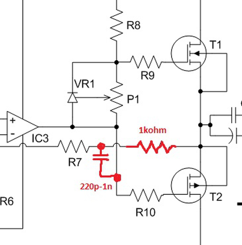

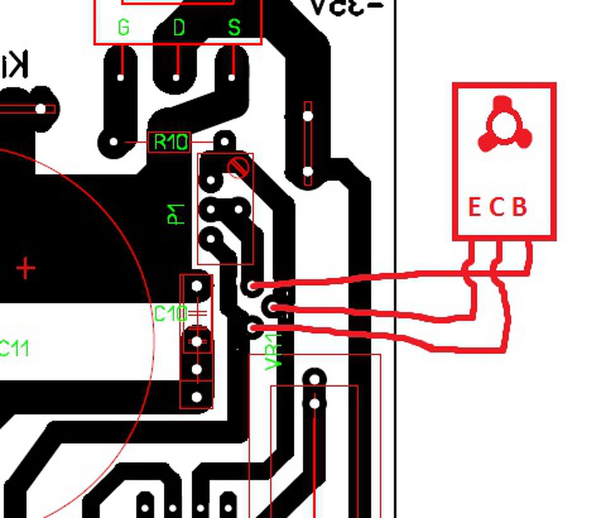

Ha már a Drakula végerősítőt építetted meg, érdemes a munkapont beállítást átalakítani. A TL431 nagyon jó kis stabilizátor, de ide éppen azért problémás a használata, mert hogy nagyon stabilan tartja a beállított feszültséget. Az IRFP240/9240 pedig erősen hőfokfüggő. Arról van szó, hogy 25 fokon közel 8 V kell a két fetnek együtt olyan 100 mA nyugalmi áramhoz, 150 fokon már csak 6 V. Ha marad a 8 V beállított érték, 150 fokon az már 1 A körülire nő. Hőmérsékletkompenzált beállítást kell csinálni. Legegyszerűbben simán ki kell cserélni a TL431-et BD139-re, persze vezetékekkel meghosszabbított lábakkal szigetelten rácsavarozni a hűtőbordára, vagy valamelyik végfetre. A kivezérelhetőséggel is vannak gondok, mert itt több mint 15V marad a végfetekben, ami 4 ohmon legfeljebb 50 Watt kimenő szinuszos teljesítményt jelent.

(#) IOsys válasza tothbela hozzászólására (») Ápr 1, 2015 /

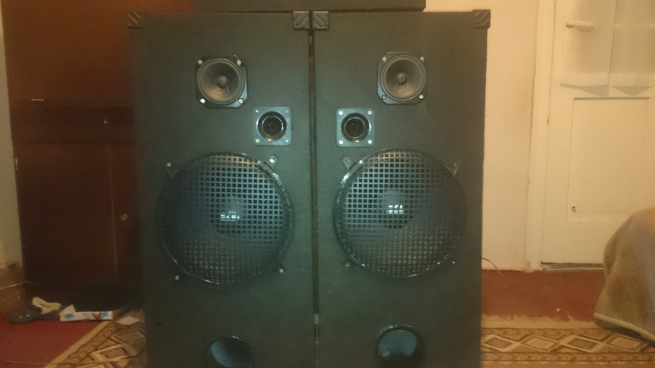

Nagyon köszi! Épp most hajtottam meg kicsit hangfallal és igen meredeken nőtt a hőmérséklet meg az áram (persze vigyáztam). Erről már olvastam, amit írtál, ott diódával oldották meg egy másik erősítőnél. Úgyhogy nagyon jól jött. 6 ohmos hangszórók vannak és csak 15W-osak, de ha tudnád, mivel hajtottam eddig őket, nem is állnál többet velem szóba.

(#) tothbela válasza IOsys hozzászólására (») Ápr 1, 2015 /
„Érdemes hőfokfüggő hűtést adni a bordáknak?”

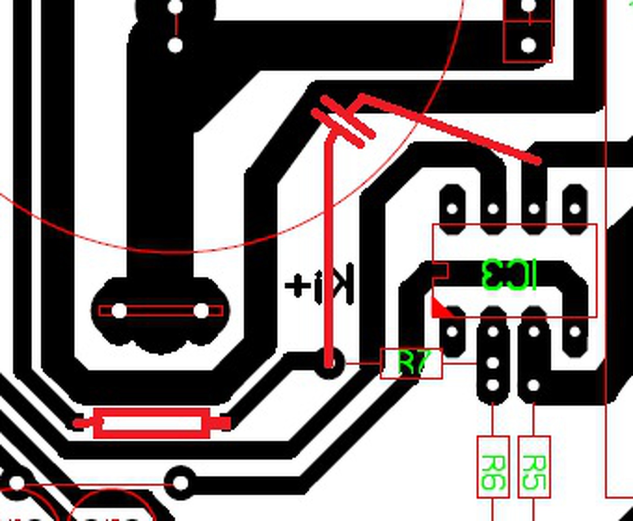

Ha arra gondolsz, hogy hőfokvezérelt ventillátor, akkor csak ha nagyon forró lenne. 100 W-os végfok alatt inkább a megfelelő méretű hűtőborda az ajánlott. Nem csak attól változik a végfetek hőmérséklete, mert éppen szól az erősítő, hanem lehet szilveszteri buli szabadtéren (-15 fok) vagy medenceparti (+50 fok napon), mindenhol jól kell szólnia, tehát mindig stabil munkapont kell neki. Ez a bd139 es módosítás igyekszik viszonylag széles hőmérséklet tartományban tartani azt. Hogy mivel hajtod meg, az a te dolgod, de a kimenő jel nem lesz szebb a bemenőnél. A szőrös szinusz lehet zaj, gerjedés, külső zavaró jel stb. A szkópos mérésnél érdemes megnézni a bemenő jelet is, vagy ha van két sugár, akkor egyszerre mind kettőt. Ezt a Drakula véget a szerző audiofil erősítőnek tervezte, nem a hatásfok, meg a zárlatbiztonság volt a cél, de lehet még faragni rajta.
A BD139 már megvan, beépítem. A hűtést ettől függetlenül kérdeztem, mert megfelelő méretű hűtőbordám nincs, csak kisebb, de nem is fogom hajtani az erősítőt, 2x15W hangszóróim vannak. Viszont a bordák azért melegszenek.
Ezzel kapcsolatban egy kérdés: a trimmert ugyanabba az irányba (balra) kell tekerni a nyugalmi áram növeléséhez, mint a 3 lábú zenernél?
Bevallom, hogy kábelekkel megy a 4 fet a nyákra, így láttam képen, és mire elolvastam, hogy nem szabad, már ilyen lett. Ez okozhatja a szőrös szinuszt?
A hozzászólás módosítva: Ápr 1, 2015
Ugyanabba az irányba, csak kicsit tovább kell tekerni, mert a tl-nél 2,5 V a bemenő referencia, BD-nél meg 0,6 V (hőfoktól függően kb 2mV/celziusszal csökken). Lehet szőrösödés a kikábelezés miatt, főleg ha az eredeti opa van benne, mert az elég gyors. Nálam bevált egy kis trükk, ha lassabb végtranyók miatt gerjedt az erősítő. Nálad a kábelezés lassíthatja a véget.

2X6 ohm terhelésnél az impulzusáram a táp felé legrosszabb esetben max 7A, de zenével klippig kihajtva az átlagos áramfelvétel tápáganként alig éri el az 1A-t. Azért áruld már el hogy mivel hajtottad azokat a hangdobozokat, amit nem mertél leírni! Hátha tud valaki űberelni.
