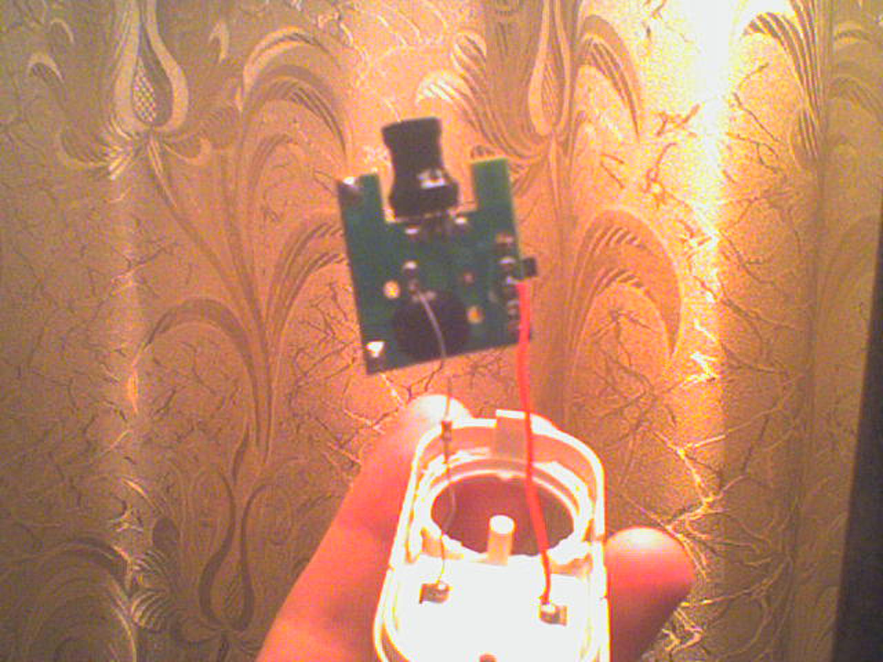

A mellékleten egy filléres 3 db gombelemről működő ablakriasztó áramköre látható. Egy reed relé (nem látszik) és egy piezo (kivettem), a kondinak kinéző egy valamekkora induktivitás, illetve egy IC ami le van öntve, szóval semmi sem látszik belőle. A kérdésem az volna hogy az elemmel sorba kötött 6 ohmnak mi szerepe lehet? Hisz az elemnek is van belső ellenállása. Gombelemek helyett egy 9V-os elemmel tervezném megtáplálni, de nem bánnám ha kihagyhatnám az átalakítás miatt. Szerintetek kihagyható? Szerk.: Na közben rájöttem hogy elszámoltam magam, mert 3x1,5V=4,5 és nem 9, de ez lesz a következő probléma, mert kompakt méretben csak 9V-os elem akad. A hozzászólás módosítva: Ápr 2, 2015

Három darab AAA cella nem nagyobb, mint egy 9V elem, de megteszi egy lítiumakku is. Abból is létezik egészen apró, mint például az RCR2032.
