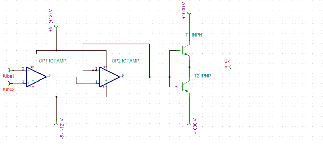

Egy olyan kapcsolást keresek, amelynek segítsègèvel egy hètköznapi (pl.: TL 071) műveleti erősítő kimeneti feszültsègeèt fel lehet 2000 V p-p -re (-1000 V - +1000 V) erősíteni (pl.: egy komplementer tranzisztorpárral, de bármely más megoldás is megfelelő).

(#) mechanikus_villamos hozzászólása Márc 30, 2015 /
Valami hasonlóra gondoltam.
Szerintetek ez így működhet?
IC-nek pl a 2SC5612 IC-re gondoltam.

(#) kendre256 válasza mechanikus_villamos hozzászólására (») Márc 30, 2015 /
Nem működne. Illetve működne, de egy kicsit kisebb lenne a kimenőfeszültség, mint az IC kimenetén. A tranzisztorok emitterkövetőként működnének így.
(#) killbill válasza kendre256 hozzászólására (») Márc 30, 2015 /
Az also PNP tranzisztor emittere -1000V-on van. Nem hiszem, hogy ez mukodne. Ha jol lenne beteve a PNP tranzisztor, akkor igen. Persze akkor is csak ugy, ahogy te mondod, nem jonne ki belole a +/- 1000V, csak kb. +/- (4V) 11V.

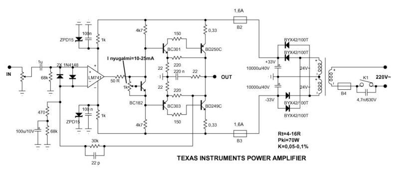

(#) reloop válasza mechanikus_villamos hozzászólására (») Márc 30, 2015 /
Itt egy rajz ötletadónak. Próbáld meg a tranzisztoros rész jelenleg 11-szeres erősítését 200 fölé növelni!
(#) mechanikus_villamos válasza reloop hozzászólására (») Márc 30, 2015 /

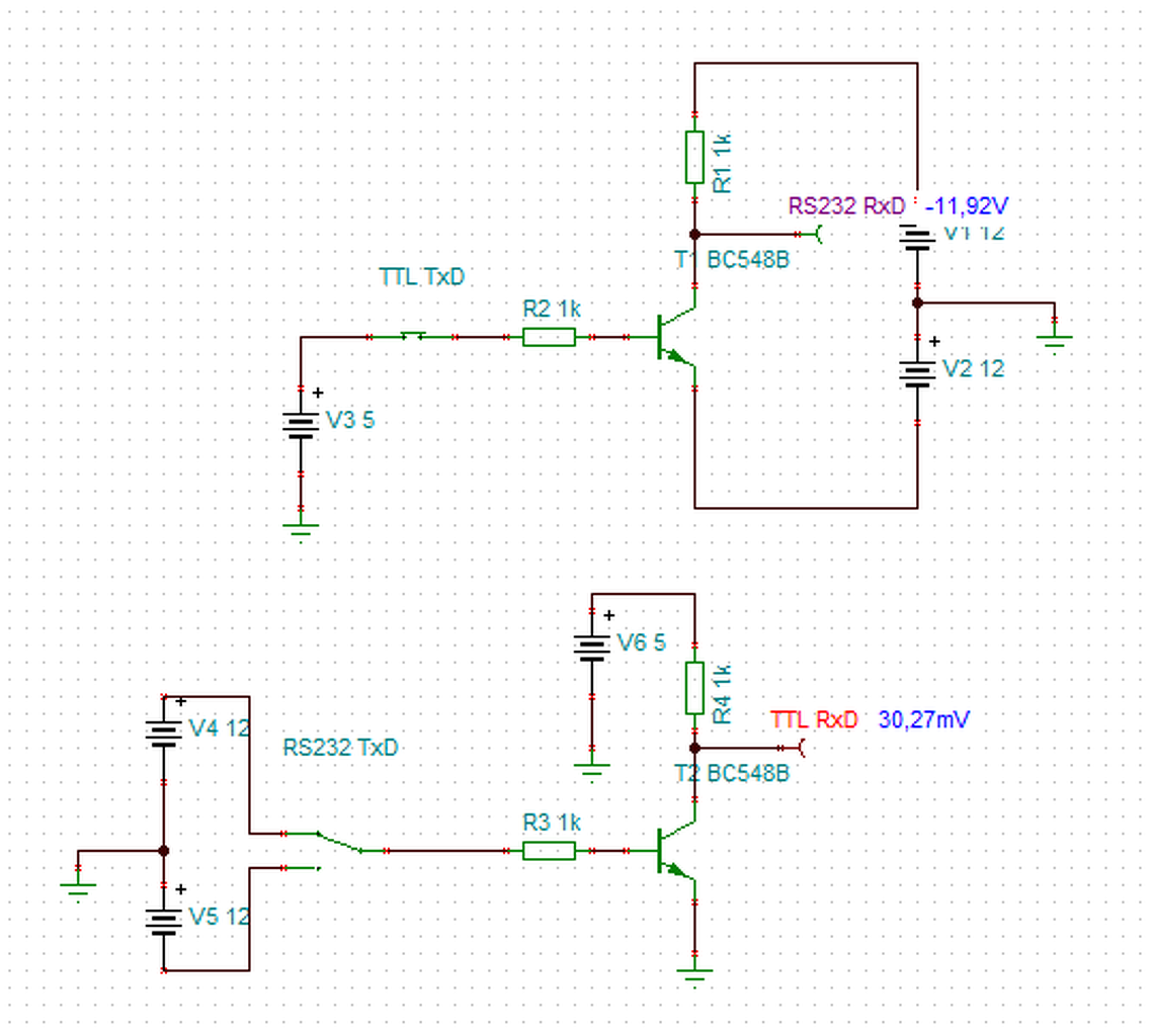

Előre is elnézést kérek mindenkitől, hogy ennyiszer zaklatok mindenkit a kérdéseimmel, de tényleg nagyon sokat segítetek nekem.
A kérdésem a következő lenne:
Az RS232 esetén a -3 és -25 V közötti feszültség jelenti a logikai 1 szintet, a +3 és +25 V közé eső feszültség jelenti a logikai 0 szintet.
Az alábbi kapcsoláson RS232-TTL konverter hogy áll elő a negatív feszültség, ha asszimetrikus a tápfeszültség (+3,3 V - +5V), illetve GND.
Illetve megpróbáltam én is készíteni egy RS232-TTL konvertert, a Tina szerint jó, de nagyon megköszönném, ha valaki rápillantana.
Bocsánatot kérek mindenkitől még egyszer a zavarásért, ég is a bőr a képemen, hogy ilyen kezdő kérdéseket nem tudok.

(#) pucuka válasza mechanikus_villamos hozzászólására (») Márc 30, 2015 1 /
Az RS232 eredetileg soros adatátvitelre készült kábelen. Minden kábelnek van kapacitása, és hogy ez ne tudjon feltöltődni, úgy kell az impulzusukat átvinni, hogy az átlag feszültségük mindenkor 0 V legyen. Ennek legegyszerűbb mósja a szimmetrikus +/- szintek használata. (eredetileg TTY
, távgépíeró ccélra találták ki)Ennek a TTL változata az RS232C, ez van a számítógép soros portján.
A konverter amit rajzoltál az vételnél működik, de arra kell vigyázni, hogy az előtét ellenállásnak akkorának kell lennie, hogy a tranzisztor lezárt BF diódájára a bázis visszáram figyelembe vételével a bázisra 5 V -nál nagyobb feszültség ne jusson. Ezt elég nehéz kézbentatrthatóan megoldani, bár elméletben működik, de a gyakorlatban bonyolultabban ildják meg.
Az adás iráyod egyszerűen nem műköfdik, mert a tranzisztor bázisának földre kötésével még a tranzisztor nyitva marad, a nagy BE feszültség miatt.
Tanulmányozz néhány RS232C - TTL szintillestsztő belső kapcsolási rajzát!
