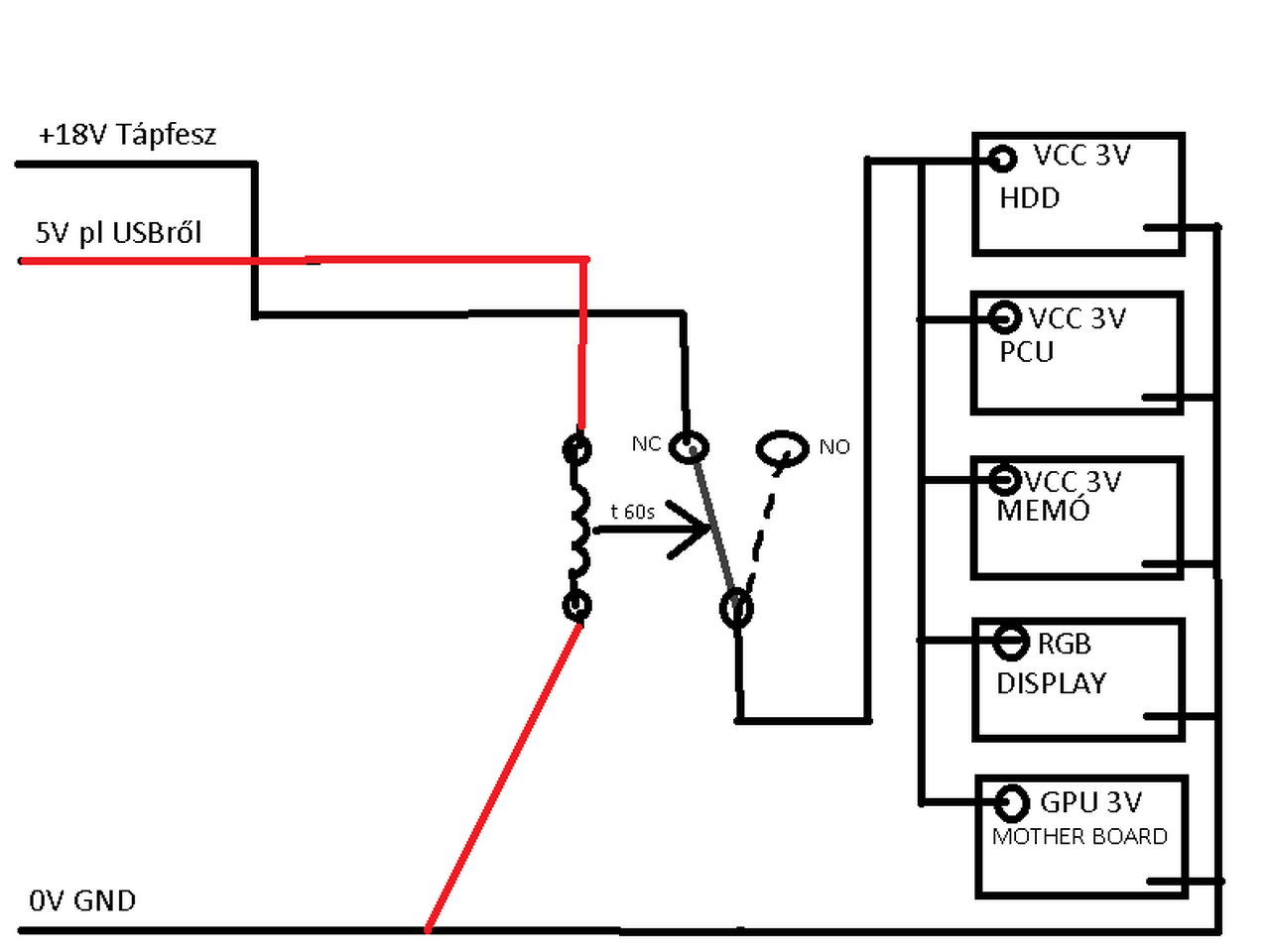

Egy olyan áramkörre lenne szükségem, ami 60 másodperc után behúz 1db mini NO-NC relét, és 5V ról működik. Fontos hogy legyen benne egy led, ami 5 másodpercenként felvillan. Az elképzelés a következő. Adott egy laptop amiben bőven van hely egy mini SMD áramkörnek. Mivel a BIOS nem tartalmaz HDD kódot, és nincs BIOS frissítés a géphez, ezért arra gondoltam, hogy csinálok egy áramkört, ami ha aktivizálódik 1 perc után kisüti a teljes gépet. A kapcsoló mechanizmus maradjon titokban a lényeg, ha megszakad a PIROS vezeték, vagy átkapcsol egy mini kapcsoló, az áramkör bekapcsol és az időzítő, és 60 sec után ráküldi a tápot a Procira, Memóriára, Kijelzőre, és a Merevlemezre. Ezeknek a 3V voltos kapcsait vettem célba, jó ez,vagy keressek más csati pontokat? A led azért kell hogy figyelmeztessen, hogy az áramkör bindult, és ÉN még időben ki tudjam venni a tápot, meg az aksit, más meg úgysem fog rá gyanakodni, mert a LED szine narancs színű lesz. A dolognak az az elmélete, hogy ne tudjanak hozzáférni az adataimhoz, és ha kiveszik a BIOS elemet, mert ugye van egy BIOS kodóm, akkor fog megszakadni a Piros vezeték, és kezdődni a móka. Azon gondolkodtam hogy rövidre zárjam e még az aksit is... de lehet hogy azt felesleges. A lényeg az lenne, ha el is lopják a gépet ne tudják eladni alkatrésznek, sem használni azt. Nem akarok kulcsos megoldást, sem kártyást, sem USB vackolást. Azért választottam ezt, mert erről az áramkörről nem kell tudnia senkinek, és csak akkor fog működni, ha valaki kiveszi a BIOS elemet, hogy resetelje a BIOS jelszót.
Hello! Ez vicc, játék, vagy nincs egy kis üldözési mániád véletlenül? Mert én ezt egymásközt szólva, elég nagy marhaságnak tartom.
De legyen kívánságod szerint..
Nos tudod mester, az elég nagy marhaságokból lesznek a JÓ ötletek.
Csak ilyenkor merül fel az a kérdés, mi van, ha lemerül a bios elem és nem vagy otthon? Volt gép nincs gép
(Szakadnék a röhögéstől, ha bekövetkezne! ) Az meg, hogy kiveszed az elemet, és resetelődik egy beállított bios jelszó... Leenovokba erre külön ic volt, és azt nem lehetett olyan könnyen unlocklni. Na meg, gondolom nem a nasa titkokat őrzöd rajta... Ha meg ilyen feltalálási és aztán eladom jópénzért az ötlet, nehogy azt hidd, hogy nem alkalmaznak ilyeneket, bizonyos helyeken... Sima cuccokba meg tök felesleges beépíteni. Amúgy is, bios resethez kiveszik az aksit, ergo a bios elemen kívűl a gépbe semmi áramforrás nem marad.
