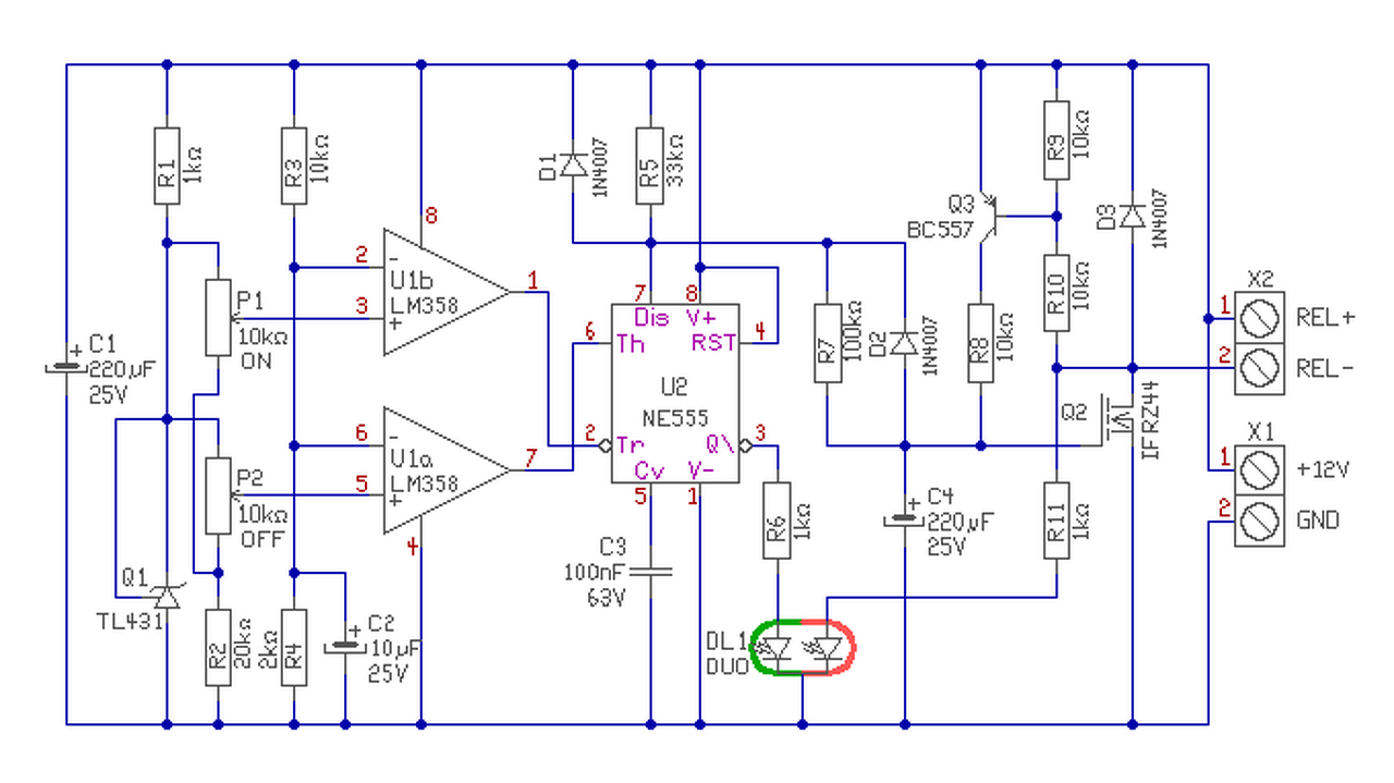

(#) n.szabi válasza proli007 hozzászólására (») Nov 3, 2014 /
ok, akkor megpróbálom egybe összeszedni. Az egész kapcsolás egy relét vezérel, kell először egy komparátorkapcsolás, aminek a kimenetén 14 voltnál meg kell jelennie a generátor feszültségnek az időzítő áramkör számára, de csak akkor kapcsolhat le ha 13 volt alá csökken a feszültség. csak hogy ne kapcsolgasson ki be ha a pár tizedet esik a fesz a hirtelen rákapcsolt fogyasztók miatt. ez az 1 voltos tartomány elég. Akkor ha a komparátor bekapcsolt el kell indítania az időzítő áramkört ami kb 10 másodperc után bekapcsolja a relét. Szal tömören, ha a komparátoron elég feszültség van akkor indítja az időzítőt, az pedig 10 másodperc után a relét. de a komparátor bekapcsolási feszültsége 14 volt, a kikapcsolási pedig 13 kellene hogy legyen. esetleg két potméter a finomhangolásra jól jönne hogy +- 0.3-0.5 volttal lehessen még játszani. a lednek 3 kivezetése van, a középső közös, a két szélső pedig a két szín. Az autó generátora 185Ampert tud maximum leadni, és rákapcsolt nagy fogyasztók esetén is max 1-4 tizedet csökken a feszültség. Ezért kell az 1 voltos ablak a komparátorba. még annyi hogy gondolom a led sárgán is tud világítani ha a piros és a zöld led is ég benn. Ha ez így van akkor az lenne az igazi, ha az egész áramkör áramot kap akkor piros a led, ha a komparátor "meghúzott" akkor sárga, és ha az időzítő is bekapcsolt akkor pedig zöld.
Asszem ennyi, más kívánságom nem lesz, de az időzítő kapcsolás amit linkrltél az egyszerű, és nagyszerű szal az elé kéne ez a komparátoros dolog.
Köszi előre is!

(#) proli007 válasza n.szabi hozzászólására (») Nov 3, 2014 /
Hello! Remélem így már megfelel..
Köszi szépen, jónak tűnik, nagy részét azt hiszem értem is, de mi az a TL431 nevű dolog? Soha nem láttam még ilyet, az mire jó?
(#) proli007 válasza n.szabi hozzászólására (») Nov 4, 2014 /
Az egy 50Ft-os feszültség referencia és elég jó is erre a célra. (De van TO92-es tokban is, mert a link nem arra mutat.)

Szia, kis segítséget szeretnék kérni, van két dolog amit nem értek a kapcsolásba. Úgy hiszem, hogyha az időzítő "rész" áramot kap akkor az 555 ben lévő discharge lábon lévő tranzisztor lezár, és így tud töltődni a kondi. Ha az áramellátás megszűnik, akkor a tranzisztor elkezd vezetni, és kisüti a C4 kondit a d2 diódán és a discharge lábon keresztül, annak földre kapcsolásával. Na most lehet hülye a kérdés, de így nem megy tönkre az 555 ic? mert ez nekem úgy tűnik hogy a d2 diódán keresztül rövidre van zárva, vagyis nagyon megugrik az áram. nem Kellene ide egy ellenállás ebbe az ágba? Aztán lehet sőt valószínű hogy rosszul gondolom. A másik kérdés hogy a BC557-es tranzisztornak mi a szerepe? A többi részét azt hiszem értem, de erre nem tudok rájönni. Köszi!
(#) proli007 válasza n.szabi hozzászólására (») Nov 14, 2014 /
Hello! Az aggodalom jogos, de nem akkor mikor gondolod.
- Mert mikor az áramellátás megszűnik, mitől nyitna ki a Dis tranyója? Ez nem egy J-Fet, ami kiürítéses nulla GS feszültség mellett nyitva van. (De ha így működne, jobb lenne, mert nem kellene foglalkozni a kondi kisütésével.)
- Viszont miikor a komparátor pld. 13V-nál visszabillen, akkor valóságban is a Dis tranyó süti ki a kondit. Ilyenkor tényleg szükség lenne a kisütőáram korlátozására. De az 555-ben lévő Dis tranyónak viszonylag kicsi az áramerősítési tényezője, és nem kap túl nagy bázisáramot. Vagy is a kisütő áram a gyakorlatban nem vehet fel akármekkora értéket. Ha ez nem így lenne kialakítva, akkor már egy 100nF kisütésébe is belepusztulhatna a tarnyó. De abban igazad van, hogy műszakilag "illendőbb lenne" a kondival soros ellenállást beépíteni.
- A Fet akkor nyit ki, amikor a kondiban a feszültség eléri a Fet küszöbfeszültségét. A nyitás viszonylag "hamar" létrejön, mert a Fet karakterisztikája meglehetősen meredek ebben a pontban. De mivel a relé, amit működtetünk viszonylag nagyáramú, ez alatt a nyitás alatt a Fet analóg üzemmódban működik és fűti a teljesítmény.
A relének sem szokott ez a jelenet "túl nagy gondot" okozni, mert a meghúzási és ejtési árama elég távol van egymástól. Vagy is amikor eléri a meghúzási áramát, akkor a járomvas hirtelen mozdul el, mert ha közelebb kerül az állórészhez, nagyobb lesz az erő, amitől még közelebb kerül. Így a meghúzása viszonylag gyors, mint ahogy az ejtése is, mert a tapadási erő ugyan így működteti, csak fordított előjellel.
De azért ez nem midig igaz és az érintkező felületen képződő nyomóerő kialakulása nem mindig gyors és elég határozott. Pedig a kontaktus hosszú életét annak gyors zárása biztosítja. (Néha ha lassan változó feszültséget adsz egy relére, lehet hallani, hogy a zárási folyamat két részre tagolódik. Első szakasz, amikor a kontaktusok záródnak, második, mikor a járomvas záródik, és kialakul a kontaktusok stabil zárásához szükséges nyomóerő.)
Nos ezt a folyamtor próbálja gyorsítani a BC557 pozitív visszacsatolással. A kondi a 100kohm-on keresztül lassan töltődik a Fet küszöbfeszültségéig, majd amikor megindul a relé felé sz áram és azon feszültséget ejt, kinyit a Q3 tranyó, és a 10kohm segítségével a kondi töltési sebességét mintegy megtízszerezi. Így a Fet a küszöbértékén sokkal gyorsabban átlendül, és gyorsabban kapcsolja a relét. Visszafelé ugyan így működik a tranyó, csak az ejtést próbálja gyorsítani. De mivel ilyenkor D2 dióda nyitva van, a Dis tranyó, sokkal gyorsabban kisüti a kondit. Ilyenkor ezért a Q3 működésének kisebb jelentősége van.
- De ha még is szeretnéd a C4 kisütőáramát csökkenteni Dis tranyó felé, akkor a soros ellenállást tedd a C4 "alá" (C4 negatív elektródája és a GND közé egy 220ohm). Így az R8-at is lehet a C4 negatív elektródájára kötni, és a Q3 működése is határozottabbá válhat.

(#) n.szabi válasza proli007 hozzászólására (») Nov 24, 2014 /
Sikerült megépítenem, frankón működik, még annyi hogy a c4 kondi az R7, R5 ellenálláson töltődik? Ha esetleg más időt szeretnék beállítani mint 10s akkor van e erre valami képlet, hogy hogyan tudom ezt kiszámolni. Közbe valaki kérte hogy csináljak neki egy ilyet, csak annyi változtatással hogy ki/be lehessen kapcsolgatni a komparátor és az időzítő részt is. Lerajzoltam hogy alakítanám át, működhet így a dolog? Ha igen, milyen értékűnek kell lennie a kérdőjeles ellenállásnak? Köszi.
