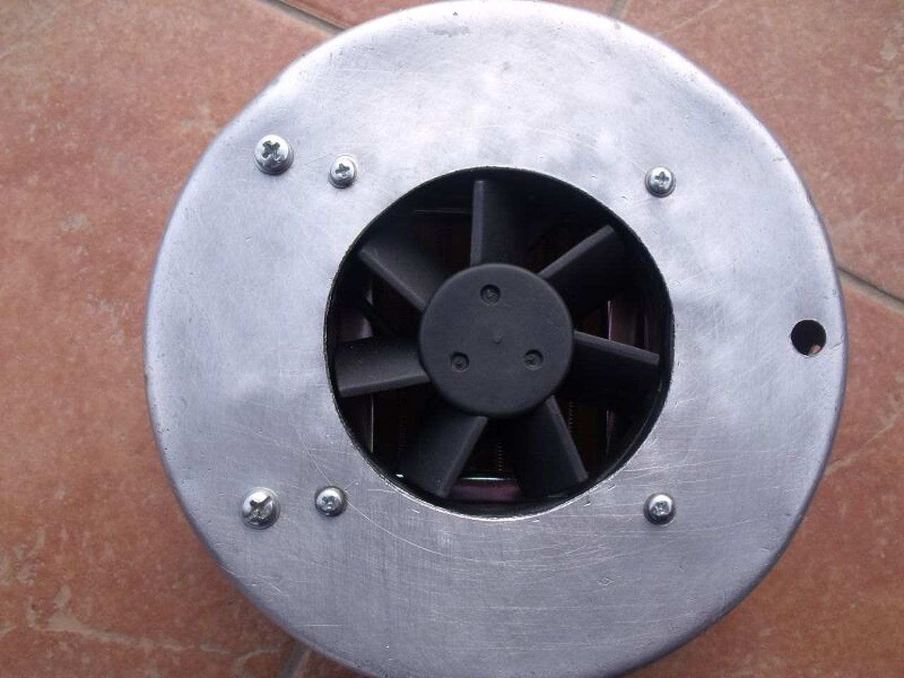

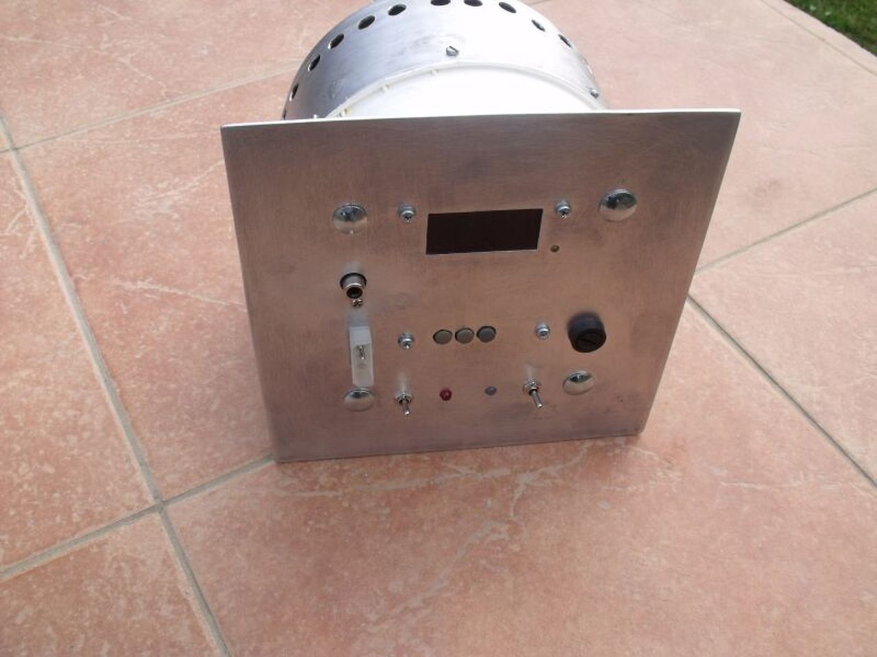

Sziasztok! Elkészült a keltetőgépem fűtőegysége.Amit tud: hőmérséklet szabályzása 0.1 c pontosságban állítható,tizedenként lehet állítani a hőegyensúlyt is akár 5 fokot (nem kimondottan keltetővezérő,jó másra is) 80W fűtés egy jó erős pc hűtővel kiegészítve mely alul középen szívja be a levegőt majd a fűtőtérbe képződő kompresszió az oldalán lévő kis lyukakon jut vissza a keltetőtérbe. Kiegészítettem védelmekkel is melyek a következők: ha megáll a ventillátor visszajelez egy led,egyben tiltja is a fűtést,ha nem megy a fűtés de a vezérlőegység fűtési parancsot ad akkor is visszajelez egy le,ha megy a fűtés de a vezérlő nem ad parancsot akkor is visszajelez egy led,ha megszakad a fűtőszál visszajelez,végső védelem ha minden tönkremenne egy 100 celsiusfokon kikapcsoló bimetál.A hőszonda alul kihúzható még kb 10 centit.Most már csak tálcát kell készítenem és tojást szerezni és mehet a próba. Teszteken jól végezte a dolgát a mérések ezt igazolták.'2 Voltos az egész,egy pc tápról megy de ha nagyon szükséges akkor akkuról is mehet pár órát.
A hozzászólás módosítva: Ápr 8, 2015

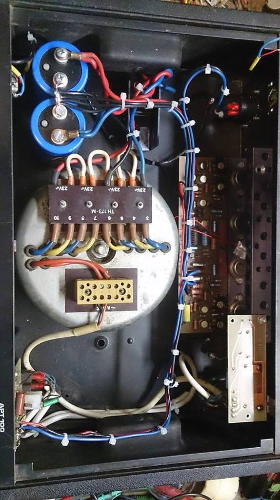

Bár nem egy nagy dolog, de azért mégis csak meló volt vele. Beag APT - 100 dobozába épített Beag HEC-90 stúdió monitor 200W -os végerősítő modulja. A táptrafó egy EBE 5312 táptrafója (800W) , 2x 10000µF puffer. Dinamikus teszt ok, mérések később. Egy sub szűrő még beépítésre kerül, illetve egy védelem még folyamatban van.
