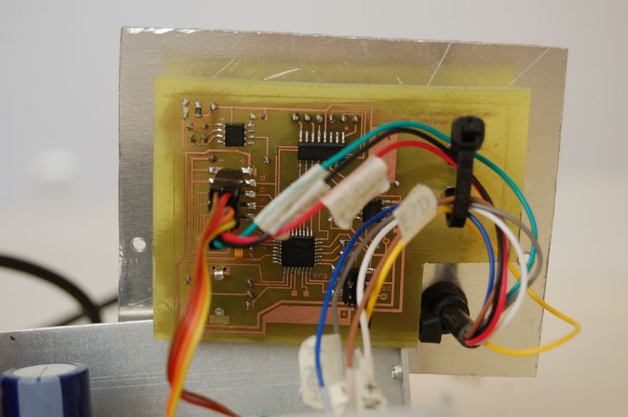

Első munkám egy hot air gun. A handle-t ebay-ről rendeltem, a többit nagyrészt itthon szereztem be. Talán még a buck converter ami ebay és pár IC, mint a led driver-ek (ws2811 és tm1650).
A vízszintes panel önmagában működik, egy attiny45 vezérli, i2c-n keresztül kommunikál az előlapi panellel, amit atmega8 hajt meg. Két regisztere van az egyik az AC-t adagolja (trimmel) a másik PWM-el a 24V-ot a ventilátornak. A cél egy színes LCD paneles megjelenítés, csak már szerettem volna használni, így inkább készítettem egy egyszerűbbet.
A beállítás rotary encoder-rel történik, aminek a gombnyomásával lehet váltani, hogy hőmérsékletet vagy ventilátor fordulatot akarok módosítani, pár másodperc után visszaáll, az alap a ventilátor fordulat. A tartóba helyezve kikapcsolja a fűtést és leveszi a fordulatszámot, ha felveszem visszaáll a beállított értékekre.
A cél egy olcsó megoldás volt, hogy tudjak leforrasztani alkatrészeket és, hogy 0.5 mm qfp48-at is tudjak forrasztani, mert eddig csak qfp32-ig merészkedtem.
Nagyon jól teljesít, egész sok újrafelhasználható alkatrészem lett és tényleg remek dolog mechanik solder paste-al forrasztani, sokkal szebb lesz és gyorsabb.
A hőmérsékletet nem tudtam pontosan kalibrálni, de hozzávetőlegesen jó.
Nem könnyű alumínium táblát beszerezni, egy forgácsoló műhelyből vettem és nem túl szép darabot sikerült elhoznom

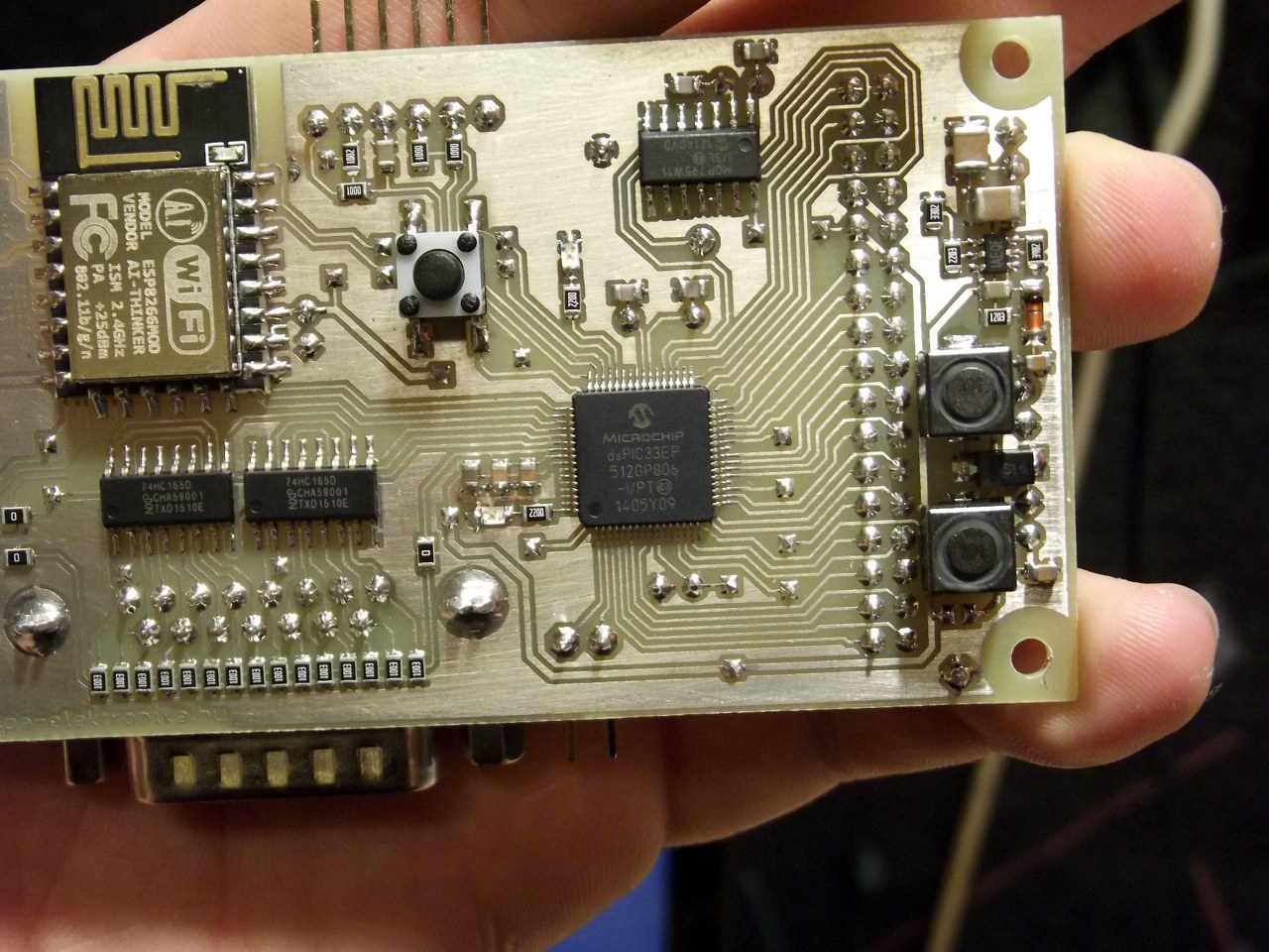

(#) Attila86 hozzászólása Aug 17, 2016 / 12
Ez egy logikai analizátor és mérésadat-gyűjtő berendezés lesz.
Nyolc csatornás, mely bővítőmodullal kvázi bármennyi lehet. Az adatokat elsősorban a saját 320x240 pixeles TFT érintőképernyőjén jeleníti meg, illetve egy microSD kártyára loggolja. Van a panelon ezen felül egy RTCC és egy WIFI modul. Pontosabban két WIFI modulnak van hely a panelon, de csak az egyik van beültetve. Az analizátorhoz WIFI-n lehet majd csatlakozni és a korábbi mérésadatokat ezúton kiolvasni. Azonban nem csak hozzá lehet majd csatlakozni hanem az analizátor is fel tud menni WIFI hálózatra és ha azon van internet akkor bárhol a világon lekérdezhető a logikai analizátor. A második prototípusnak (ez az első) már lesz egy saját LiPo akkumulátora is hogy akkumulátoros üzemben is tudjon működni.
Persze mindebből egyenlőre semmi nem működik még, egyenlőre csak az áramkör készült el, a programozás majd most jön.
(#) cross51 válasza Attila86 hozzászólására (») Aug 17, 2016 /
Meg lepődtem volna, ha ez a panelod sem "tökéletes" .
Grat az eddigi munkákhoz, mikor a munkáidat látom, mindig tudom van hova tovább.
Egy kérdés vasalt (gondolom, nem de háta)v fotózott, vagy esetleg gyártott?
Ja és eagle-ben készült?
(#) kameleon2 válasza nyuszis2 hozzászólására (») Aug 17, 2016 /
Szia! Egész pofásan néz ki. Az előlapon segített volna egy sima drótkefe is, ha szálirányba huzogatod - nagyon szép szálcsiszolt felületet tudsz elérni vele. Finom polírozás után egy kis gyorsmarató is szebb felületet tud adni, de akár valamilyen festék is. De a lényeg:

(#) nyuszis2 válasza kameleon2 hozzászólására (») Aug 18, 2016 /
Szia! Köszönöm az észrevételt, utánanéztem a szálcsiszolt alumíniumnak. Én azt gondoltam, ahhoz eleve egy nagyon szép felületű darab kell, de látom, hogy inkább csak kitartás kérdése.
Mint írtam nem ez a végleges verzió, hanem lesz egy LCD-s, amit úgy gondolok már nem AVR fog meghajtani, hanem 32 bites ARM. Ha az elkészül annak már kidolgozom az előlapját, a hátlapja pedig az eredeti porfestett darab lesz, ami a dobozhoz járt.
Itt még az ablakok kivágásával ment el az idő. Próbáltam dremel-el, de nem vitte az alumíniumot, csak a korong fogyott. A flex is csak maszatolt. A vége a kézifűrész reszelő páros lett.

(#) Attila86 válasza cross51 hozzászólására (») Aug 18, 2016 /
Laminálóval lett elkészítve a nyák és igen, Eagle-ben készült a terv.

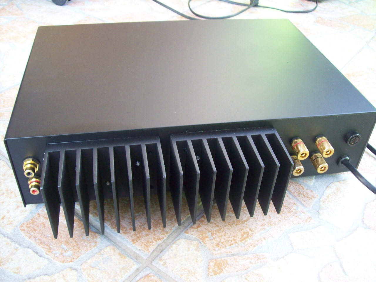

(#) djhans hozzászólása Aug 20, 2016 / 25
A sokadik Quad 405.
(#) MikulaSan válasza djhans hozzászólására (») Aug 20, 2016 /
Gyönyörű! Ez a belső elrendezés nagyon bejön! Összecsordul az ember szájában a nyál! Körülbelül mlyen teljesítményen üzemel adott ohm-on?
(#) djhans válasza MikulaSan hozzászólására (») Aug 20, 2016 /
Köszönöm. +-35V a tápfesz. 40W jön ki csatornánként 8 ohmon.
:O irigy vagyok rád!! Sajnos melómból adódóan csak mások munkáját tudom csodálni mert haza csak aludni járok haza..
(#) kameleon2 válasza djhans hozzászólására (») Aug 20, 2016 /
A bekapcsológomb kivételével egy ilyet én is elfogadnék. A trafó is lehetne középen - de ennyi az összes észrevételem. A többi pozitív. Mennyiből jött ki a teljes erősítő, ha nem hadititok?
(#) djhans válasza kameleon2 hozzászólására (») Aug 20, 2016 /
Köszi. Ez egy fiók takarító projekt volt. Csak pár apróságot vettem. Poti, tekerő, kapcsoló, csatlakozók.
(#) Alkotó válasza djhans hozzászólására (») Aug 20, 2016 / 1
Ha a trafót megfordítanád, azaz elől lennének a kivezetései, akkor a kapcsolóhoz is, meg a diódahídhoz is sokkal rövidebb lehetne a vezeték.

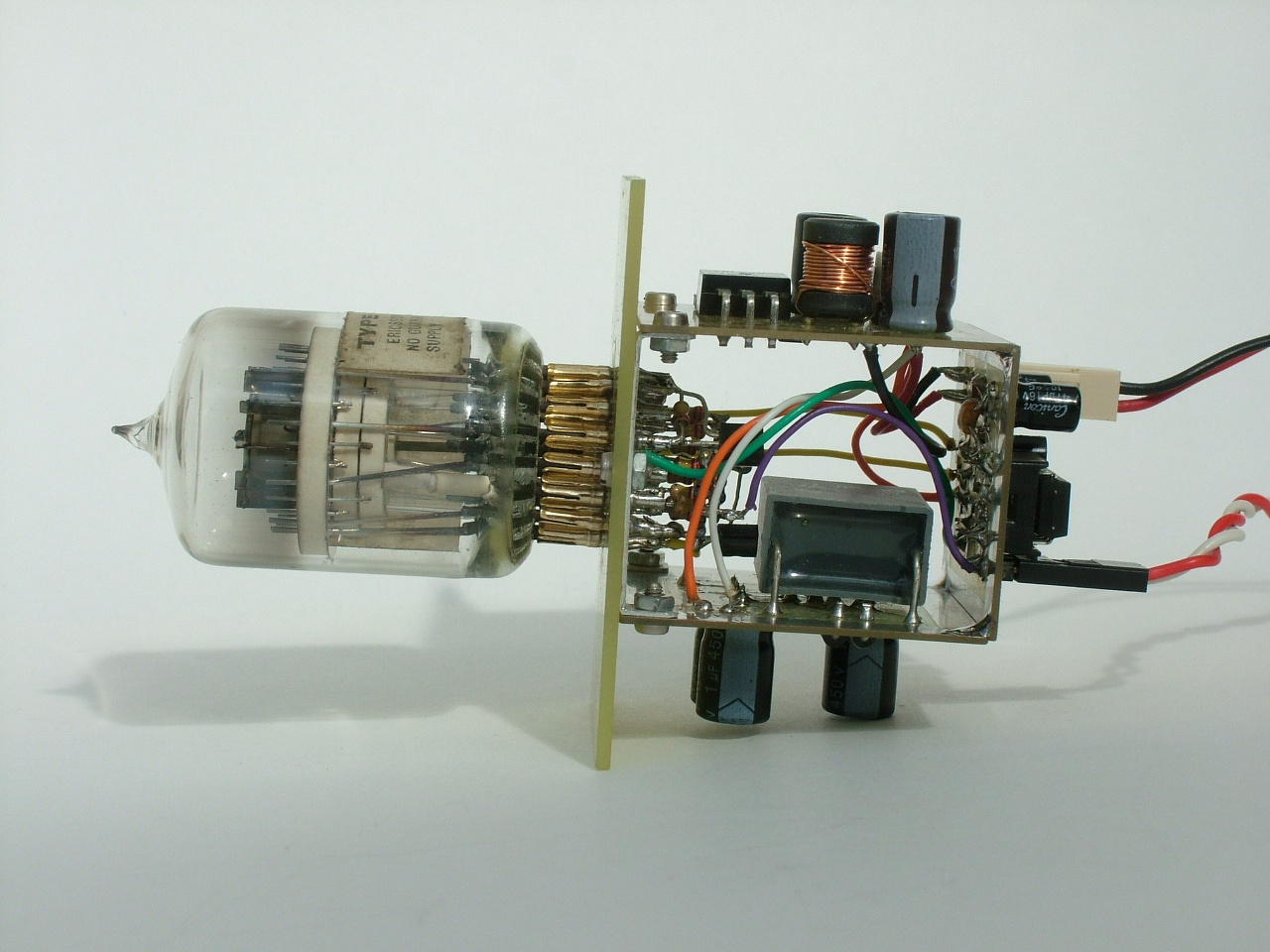

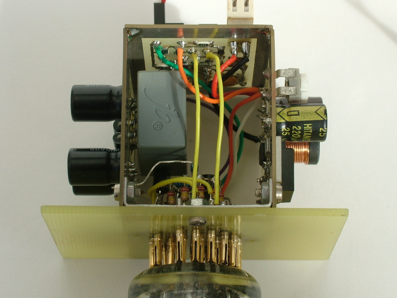

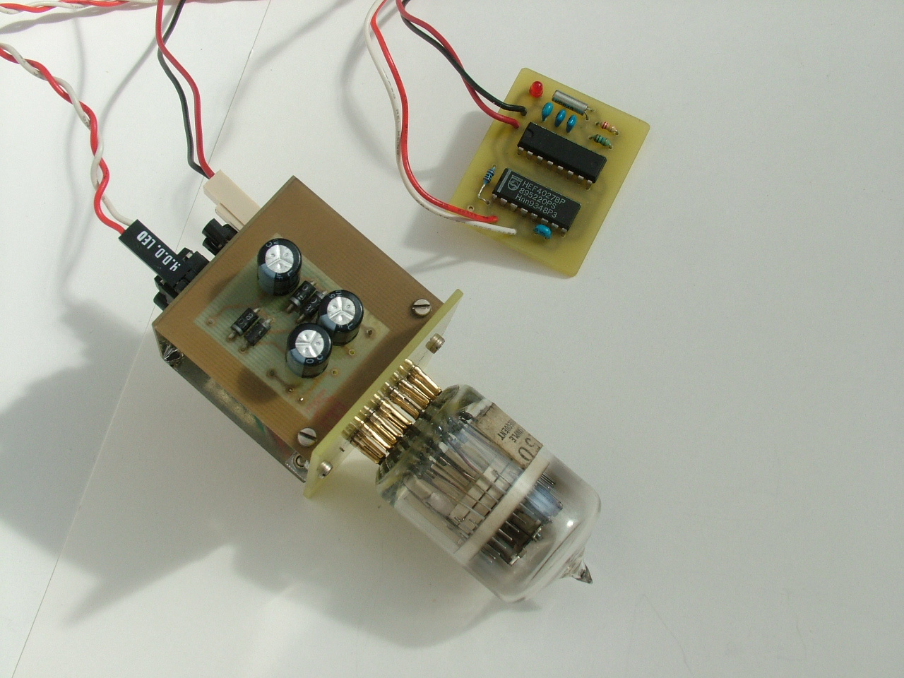

Sziasztok! Üdv. Mindenkinek!
Építettem egy dekatron pendulum-ot (ingát). A fiatalabbak kedvéért: a dekatron egy hideg-katódos számlálócső, talán a nixie-hez hasonló a működése, csak jóval nagyobb feszültséget (500V körüli) igényel. Általában 10 pöttyöt tud megjeleníteni a homlokfelületén körkörösen. Régen számlálóként alkalmazták számítógépekben, frekvenciamérőkben, és órát is lehetett vele építeni. Én egy még nagyon távoli tervemben szereplő négy-digites nixie-csöves órába szeretném majd ezt beépíteni, az óra és perc számláló közé, az elválasztó kettőspont helyett. Készítettem a működéséről egy kis videót is:Bővebben: Link
A képeken, és a videón is látható egy külön kis panelen megépített 1Hz-es generátor, jelenleg az vezérli.
A kapcsolást, és a programot vicsys mestertől, a fórumon megjelent cikkéből vettem át (köszönet érte!) némi módosításokkal, mert ennek a csőnek, ha jól számoltam 27 lába van! Azon is változtattam, hogy ne teljesen körbe "lóbáljon", mert nekem így jobban tetszik.
Derűs estét kívánok!

(#) djhans válasza Alkotó hozzászólására (») Aug 20, 2016 /
Igen az jó lenne de akkor újra kell fúrni a felfogató csavaroknak, mert a kivezetések közel lesznek a nyákhoz.
