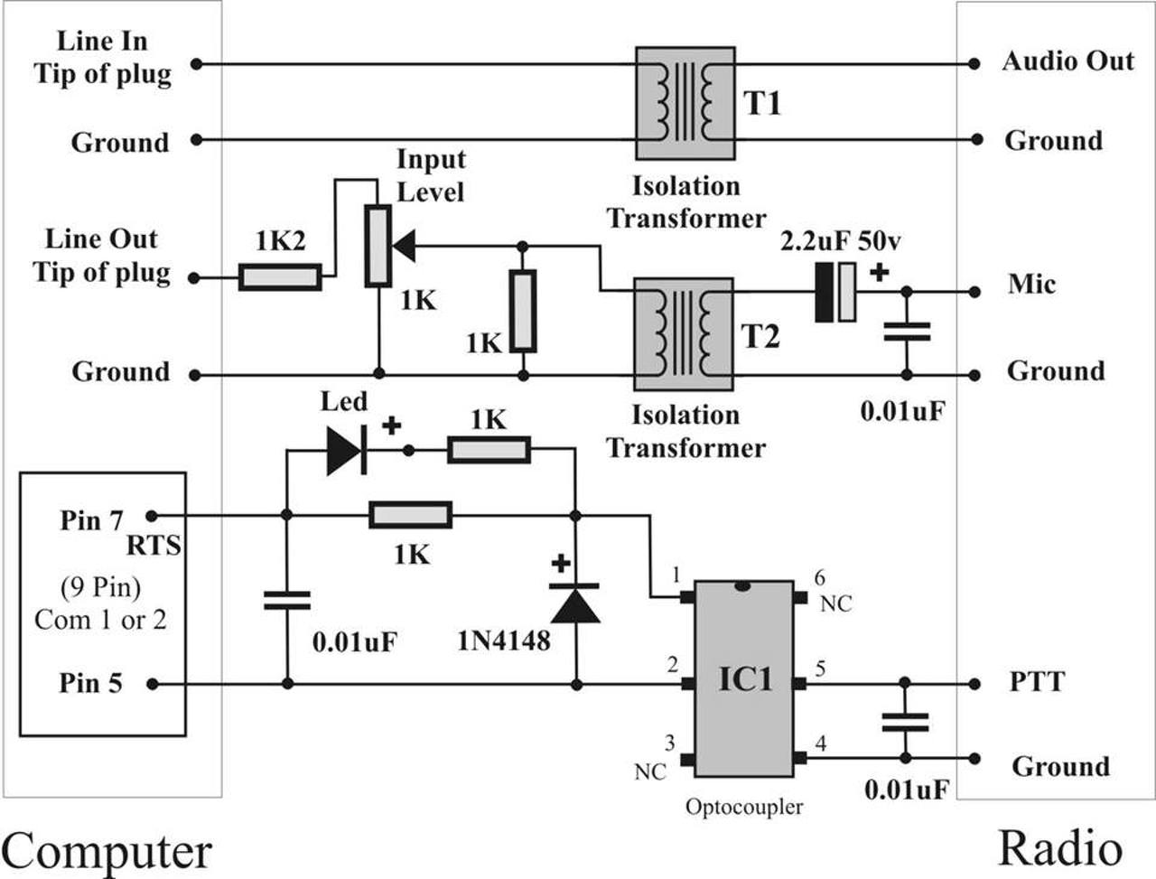

Adott az alábbi kapcsolás. A optocsatolónál van két kondenzátor, 0.01µF értékkel. Milyen szerepet töltenek ezek be? Elhagyható? Esetleg (jóval) nagyobb értékre cserélhető? (10µF elektrolitom van csak itthon, erre tudnám esetleg cserélni)
Köszönöm a segítséget!
(#) erdgab válasza koaxos hozzászólására (») Ápr 3, 2015 /
Az optónál a 0,01uF=10nF kondenzátor hidegítést-szűrést végez,nem szabad akkora kondit betenni helyette,ajánlatos beépíteni.
(#) koaxos válasza erdgab hozzászólására (») Ápr 3, 2015 /
A feladatot akkor jól sejtettem, az értékben tévedtem ( jó nagyot).
