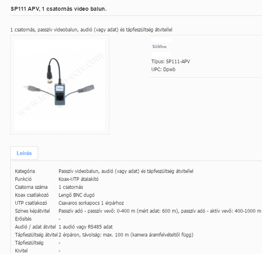

Tegnap kaptam meg a rendszer utolsó darabját is és gondoltam összeszerelem. Gondoltam és hallottam, hogy ezeknek a kábeleknek amiben megy a jel és táp is, nagy az ellenállásuk. Na de ennyire? Meglepetés ott ért amikor a 10méteres kábelem végére rákötve a kamerát zajos volt a kép, aztán a lámpát lekapcsolva, amikor az infra ledeket is keleltt volna használnia egyenesen elment a kép és kapcsolat. Két kamerám is van. Két különböző típus. Az egyik működik ugyan infrástól de a kép zajos a másik pedig egyenesen elveszti a kapcsolatot mikor kéne infrát kapcsolni. Hamara rákötöttem direktbe a tápra és láss csodát, mindkettő tökéletesen működött. Jött a multiméteres próba és mikor 12 ohm-ot mértem a 10 méteres lábelben oda-vissza akkor azt hittem ablakostol kidobom az egészet. Sajnos a tápot nincs ahogy a kamera közelébe vigyem. Elkezdtem ötletelni és a következők jutottak eszembe. Szerintetek melyik a legjobb vagy mi van még amit kifelejtettem.
1) Új vastagabb és minőségibb kábelezés a meglévő mellé csak a tápnak. Ez elég csúnya látvány és zavar, hogy már a meglévő mellé egyet párhuzamosan húzok, és azt nem használom.
2) Buck-boost konverter a kamera előtt, vagy egyenesen beépítve a kamerába. Sajnos a veszteségem így is hatalmas lesz a kábelben.
3) Feszültséget megemelem 24-30V-ra és csak egy buck-ot építek be a kamerába. Így az áram kisebb lesz és a veszteség is. Amit nem tudok, hogy a kapcsolóüzem miként fogja a képminőséget befolyásolni.
Előre is köszönöm.

(#) Johnycorp válasza nagy_david1 hozzászólására (») Márc 25, 2015 /
Milyen kábelen akartál tápot adni a kameráknak?
Ugye nem valami 30FT/m "jóárú" UTP-n?
Mert azon a jel sem igazán megy el. Alumínium az egész.
(#) Remci válasza nagy_david1 hozzászólására (») Márc 25, 2015 /
Megpróbálnám egy darab utp kábelre kötni, úgy hogy 2 ér a pozitív, 2 a negatív, 2 meg a kamera jel. A táp ha földelt, akkor képes földhurkot okozni a kamerákon keresztül, mert a földelés ösze vsn kötve a negatívval.
(#) Remci válasza Johnycorp hozzászólására (») Márc 25, 2015 /
Pontosa, réz kell hozzá.

(#) tomat5 válasza nagy_david1 hozzászólására (») Márc 25, 2015 /
Ha nincs nagyon messze jófajta UTP-n elmegy a táp és a videójel is TP átalakítóval.

(#) Pixi válasza nagy_david1 hozzászólására (») Márc 25, 2015 /
Szia,
Nekem 25 méteres kábelen megy a jel és a táp, direkt ilyen kész kábelek, de sem zavar sem képhiba, és 36 LEDes az infra része is a kamerának. A kábel sem valami űber minőség, de legalább réz. Elég érdekes, hogy ilyen kis távon vannak gondok vele.
Zavarcsík volt a kamerákon,de mikor tápot cseréltem eltűntek a zavar csíkok.

(#) nagy_david1 válasza tomat5 hozzászólására (») Márc 25, 2015 /
Nagyon szépen köszönöm az ötletet. Ez lesz nagy valószínűséggel. Bár csak egyből ebbe a megoldásba fektettem volna.
(#) Inhouse válasza Pixi hozzászólására (») Márc 25, 2015 /
„a BNC átalakítókban volt 1-1 tekercs gyárilag”
„...kiiktattam a tekercseket”
Akkor ott oda az illesztés, ez nem csak egy csatlakozó forma átalakító.
(#) Pixi válasza Inhouse hozzászólására (») Márc 25, 2015 /
Szerintem más célra volt a csati. Ez olyan hogy egy kis műanyag dobozka és egyik vége BNC másik meg egy csoki. De ezt adták a szettben a tulajnak a bekötéshez UTP kábellel együtt.
(#) Remci válasza Pixi hozzászólására (») Márc 25, 2015 /
Lényegében egy balun trafó, mint régen Tv-knél az antennától jövő szalagkábel átalakító 75 ohm-ra. Utp kábelhez ez való. De ez vagy teljesen megdöglik, vagy esetleg más okozhatta a hibát. Olyannal még nem találkoztunk hogy hol jó, hol nem. Maximum ha nem érintkezett rendesen. Pedig elég sok műanyag üzemben vannak felszerelve és ott tényleg komoly gépek vannak.

(#) Kovabe hozzászólása Márc 25, 2015 /
Csak átfutottam a beszélgetést de van néhány észrevételem. (5 évig biztonságtechnikával foglalkoztam)
A kamerák táplálásánál több dologra oda kell figyelni, 1 a tápnak megfelelöen tul kell legyen méretezve, thát 4 darab 500mA áramfelvételel redelkező kamera nem 2 hanem 3 de inkább 4A-es táprol legyen meghajtva mert mikor az infra kapcsol akkor nem 500mA az áramfelvétel hanem akár a háromszorosa is lehet.
2 a vezeték keresztmetszete, anyaga és UTP vezetéknél megfelelő vezetékpárositás (ezt úgy értem hogy a negativ és pozitiv ne külön hanem egy vagy nagyobb távolságon 2 csavartérpáron legyen, teli a pozitiv, szin-fehér a negativ)
3 a vezetékek elhatárolása az erösáramtól ami szintén tud zavart okozni mind a tápban mind a képben
Mi fönökünk álltal megkaptuk mindig a "legjobb vezetéket" amit a boltban a legocsobban 46+áfa lehetett kapni ez nem alu hanem vas huzal rézszinü bevonattal de ezeken a vezetékeken is elvitünk 50-100m távolságra egy UTP-n két kamera tápot és képet.
A másik dolog a zaj, nem találtam pontos leírást a felhasznált gyári vezetékről de gyanítom hogy valami koax. Ha van rá lehetöség javallom az UTP és ballun használatát (a tekercs kell bele! ) és persze mind a két végén. Ha van rá lehetöség akkor valami jobbfajtát, nem mérik drágán kb 5-600Ft/darab.

Lecseréltem a coax kábelem UTP-re. A gondok a feszültségeséssel megoldódtak. A kamerának jut elég áram. Viszont most interferencia lépett fel. Ha a kapcsolóüzemű tápot lecserélem egy autó akkura (ez volt kéznél) akkor minden gond megszűnik. Próbáltam, hogy szűrőt iktatok be a táp és rendszer közé de nem segített (Saját készítésű PI szűrőt iktattam be). Mik a teendők ilyen esetbe?
