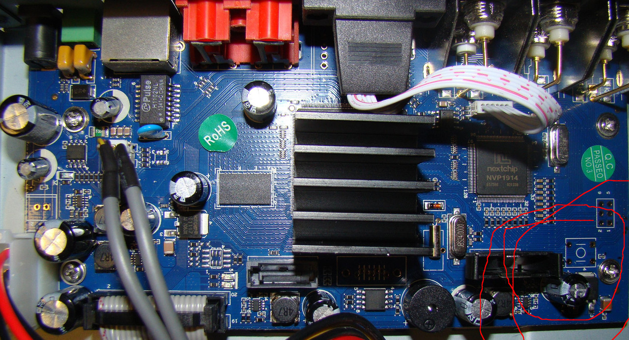

Nagyon köszi hogy foglalkozol velem, íme a link a panelről, remélem jól látszik minden: Fisotech panel
Jobb alul van egy unpopulated gomb. Zárd rövidre, hátha az a resetgomb.
Hát én nagyítóval is kerestem, de nemtalálok ilyet, hol??
Jelölve. Bal-jobb irányban elvileg át kell vezetnie, tehát neked a felső-alsót kell zárnod rövidre.

Vegyél elő egy DMM-et és mérd meg az alsó-felső lábpárokat a földhöz képest.
Az egyik föld lesz 99%. Majd mérd meg a másik lábpárt (kiakpcsolt állapotban) a a proci alatt lévő SO8 IC 8. lábához képest ellenállás módban (3V3) ha nem vezet telibe akkor próbáld ki.

Szia, megmértem, de a négy pontból csak a jobb felső a föld, és az sem igaz hogy a felső kettő és az alsó kettő is párban van
Az ic 8as lábához képest a jobb felső kapocs töltődik, valami kondi lehet, a jobb alsóhoz képest pedig 1kohm, a baloldali két kapocshoz képest szakadt... Szóval ez nemvalószínű hogy az én reset gombom lesz A hozzászólás módosítva: Ápr 4, 2015
Az lehet, hogy a panelon az alsó felső párok nem vezetnek, de ha bármilyen nyomógombot beteszel oda akkor az ott átkötés lesz. (Legalábbis amit én láttam eddig nyomógomb az ilyen volt.) Ezt megerősíti azt, hogy a baloldali kapcsok nincsenek se tápra sem földre húzva.
Szóval jobb felső föld. A 8. lábhoz rendben van, hogy töltődik hiszen az táp (3V3). A jobb alsón ugye van egy 1K-s felhúzó táp felé. Ez így simán valami bemenetnek néz ki, ha mákod van akkor a reset az. Inszignifikáns az esélye, hogy az összezárással elrontod a készüléket.

Ok, akkor most hogy is zárjam rövidre? a jobbfelsőt a jobbalsóval?, vagy a balfelsőt a balalsóval?
Mindet
.De elmondásod alapján a jobb felső jobb alsó elég lesz.

Nah megmerészeltem lépni a rövidzárat, de nem vezet eredményre sajna, ha először zárom rövidre utána adnék tápot nem indul míg a rövid rajra van, ha leveszem a rövidet bebootol, minden a régi
Ha pedig táp alatt zárom rövidre akkor meg télleg resetként működik, csak sajna minden adat benne marad abban az okos fejében Még azon tűnődöm, hogy ha ki tudnám deríteni az ipjét, mondjuk elkezdem egyesével pingelni a 192.168.0.1-es tartományban lévő ipket, hátha rátalálnék, akkor vajon telnettel beengedne? mintha láttam volna erről egy videót régebben....
Na igen akkor sikeresen megtaláltuk egy reset gombot csak más értelemben
. Meg lehet próbálni megkeresni, de kizártnak tartom, hogy telnet lenne rajta authentikáció nélkül. Vagy ha igen akkor az egy ordas nagy sechole. Ezer éve csináltam ilyet windowson akkor ezt használtam: http://angryip.org/
