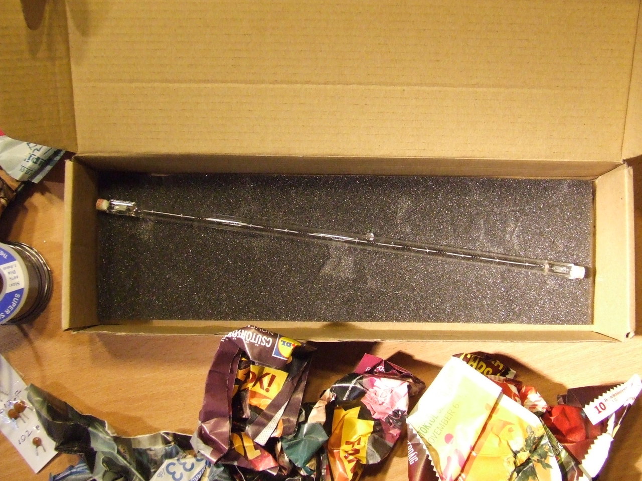

Szerintem ez az izzó nem az a típus amit minden trafikban megvehetsz, de mellékeltem egy képet. 288 mm hosszú és 800W. Az előző, amit ügyesen eltörtem 320 mm volt. Nem is nagyon találtam ilyen méretet és ami hasonló volt az is verte a 8000.- forintot. Logikusnak tűnt venni egy öreg fénymásolót 2000.- forintért.

Érdekes, én 4-600Ft-ért vettem a villanyászboltba. Elhiszem, hogy 8000-ért adják, de én szvsz röhejesnek tartom, ha jobban megnézed ez ugyanaz mint a reflektor izzó, csak méretben egy kicsit más. Jaa, hogy ez egy fénymásoló? Ez kb olyan, mintha egy 1000Ft-os ékszijat kérsz, és az eladó megkérdi, Mihez lesz uram? BMW-hez. Akkor 8600Ft lesz. Van is valahol ilyen vonal izzóm, még tartalékba vettem a refihez, de nem volt drága. A témánál maradva, mindegy mivel vezérled az izzót, a laminálás nem tart sokáig. A lényeg az, hogy a megfelelő hőfokon tartsa a hengert. Mivel a laminálás körülményei egyedenként változnak, igy nem úszod meg a kisérletezést, amikor kitapasztalod, hogy a legjobb a lenyomat. Ez függ a nyákod vastagságától, a tonerpor minőségétől, milyen hordozót (papirt) használsz, stb stb. Labortáppal ki tudod kisérletezni mely sebesség a jó neked, utána már készithetsz fix feszültségű tápot a motorhoz. Nézegettem a képeket, jó nagy áttétel van a motor és a henger között, nem hiszem, hogy különösebben gondot okozna a DC motornak. A DC motor akkor gyengül el, mikor nagyon lelassitod, itt azért fordulatban fog maradni, ami viszont nyomatékkal jár, úgyhogy nem hoszem , hogy ezzel gondod lesz. Jó kis gép lesz ez.

Még egy dolog, igaz nem pont ugyanaz, mint a tiéd , egy kis fantáziát igényel, de Bővebben: Link Ez 3cm-el és 7400Ft-al rövidebb, de létezik.

„ha jobban megnézed ez ugyanaz mint a reflektor izzó, csak méretben egy kicsit más.”
Nem annyira a világítótest-gyártók mundérjának becsületéért, inkább csak a tárgyilagosság kedvéért, kérdezném meg halkan, mennyire biztos, hogy azonos gyártástechnológiával készülnek? Őszintén szólva, nekem nem szokatlan, ha egy speciális felhasználású, ehhez mérten különleges gyártástechnológiát igénylő, mindebből adódóan "kisszériás" gyártású izzó ára első látásra irreálisan magas. A fényképészetben is használnak (mikor én tanultam, még használtak) olyan speciális izzókat amik máshol nem voltak használatosak. Ne menjünk messzebb, balra fordulok és itt napozik mellettem egy nyomorult hüllő az üvegpalotájában. Egy neoncső és egy napfényizzó biztosítja neki a megfelelő hullámhossztartományú fényt, UV A, UV B, és hőhullámok megfelelő elegyével. A neon olyan 4000 Ft, a neodymium lámpa 2-2500.-. Ez utóbbi átlag 8 hetente kiég . Nem lennék meglepve, ha ezt a halogén csövet sem ugyanarról a gyártósorról vennék le, mint a 600 Ft-os tesót. Elvégre az egyik elsődlegesen fényt kell adjon, napi 2-10 le-fel kapcsolást kell kiálljon, viszonylag nagy hőingadozást kell elviseljen, a másik többé-kevésbé állandó körülmények között üzemel, legfeljebb napi 1-2 kapcsolást áll ki, állandóan változó teljesítményleadás mellett, viszont elsősorban hőt kell leadjon. Szóval, nem csodálkoznék, ha más izzószállal, más gázzal töltve készülne. Persze, azért nem sírom el magam a nemzetközi fényforrás-gyártás nehéz helyzete miatt. Küzdjenek csak...

(#) Doncso válasza Rezneki Henrik hozzászólására (») Nov 24, 2014 /
Igazad van, mint fénymásoló, bizonyára tartósabb anyagból készül az izzó, de én mint laminátor gondoltam a későbbiekben. Ilyen felhasználásra hidd el, mindegy mi fűti azt a hengert.
