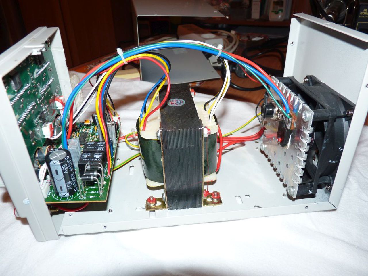

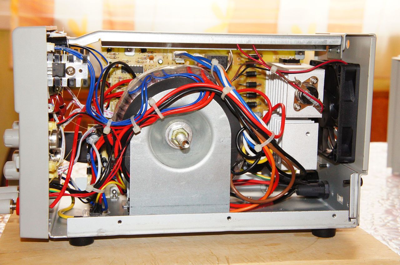

				Sziasztok! Van egy klasszikus 30V 3A labortápom (ehhez hasonló) csak van benne 5V fix is, szép új. Szétszedtem belenézni, hatalmas toroid trafó van benne, ránézésre 4-500W-os. A szeleptranzisztor TIP3055-ös, az alsó bordára nem tudom milyen van téve. Az a gondolatom, hogy csak butítva van, tehát bírna ez 5A-is, legalábbis pillanatokra, nem órákig. Nagy kérdés mit kell benne kicserélni hogy az áramhatároló elmenjen 5A-ig? Vagy egyáltalán, van eltérés a 3A és 5A változat között, a valóságban?
				Nem láthatunk bele... Meg kell nézni (mérni) a szekunder trafóhuzal átmérőjét, abból kiderül, hogy ő bírná-e. Ha igen, akkor az áramkorlát megoldását kell feltérképezni, megfelelően módosítani. Ha ez megvan, akkor próbaterhelé - hogy a hűtőborda elégséges-e, ha nem, akkor méretnövelés, vagy ventilátor segít(het). Az áteresztő tranyó típusából kiderül, hogy tartósan szereti-e, ha nem, akkor azt is duplázhatod. (Gond nélkül, ha darlington, de ha nem, akkor még lehet gond a meghajtóval is - legrosszabb esetben.) A hozzászólás módosítva: Feb 19, 2015
				Szerintem a huzalátmérő megmérése a lehetetlennel határos, igencsak be van a trafó csomagolva, (és pár napos a táp, csak nem darabolnám szét). Tényleg nem tartós áramleadásra gondoltam, hanem eseti, pár másodperces, max fél perces terhelésekre (egy példa: nagyobb léptetőmotor tartónyomaték mérés). A ventilátor veszettül zúg tök üresben is, ezzel biztosan kezdenem kell valamit. Én abból indultam ki, hogy mindentottgyártanak-országban szokás butított áron virtuálisan butított dolgokat gyártani (szkópok, rádiók amik csak sw. térnek el a drágábbaktól, meg a feliratozásban). Teszek fel látképet a belsejéről (tudom ez nem sokat ér, de ha már kinyitottam).
