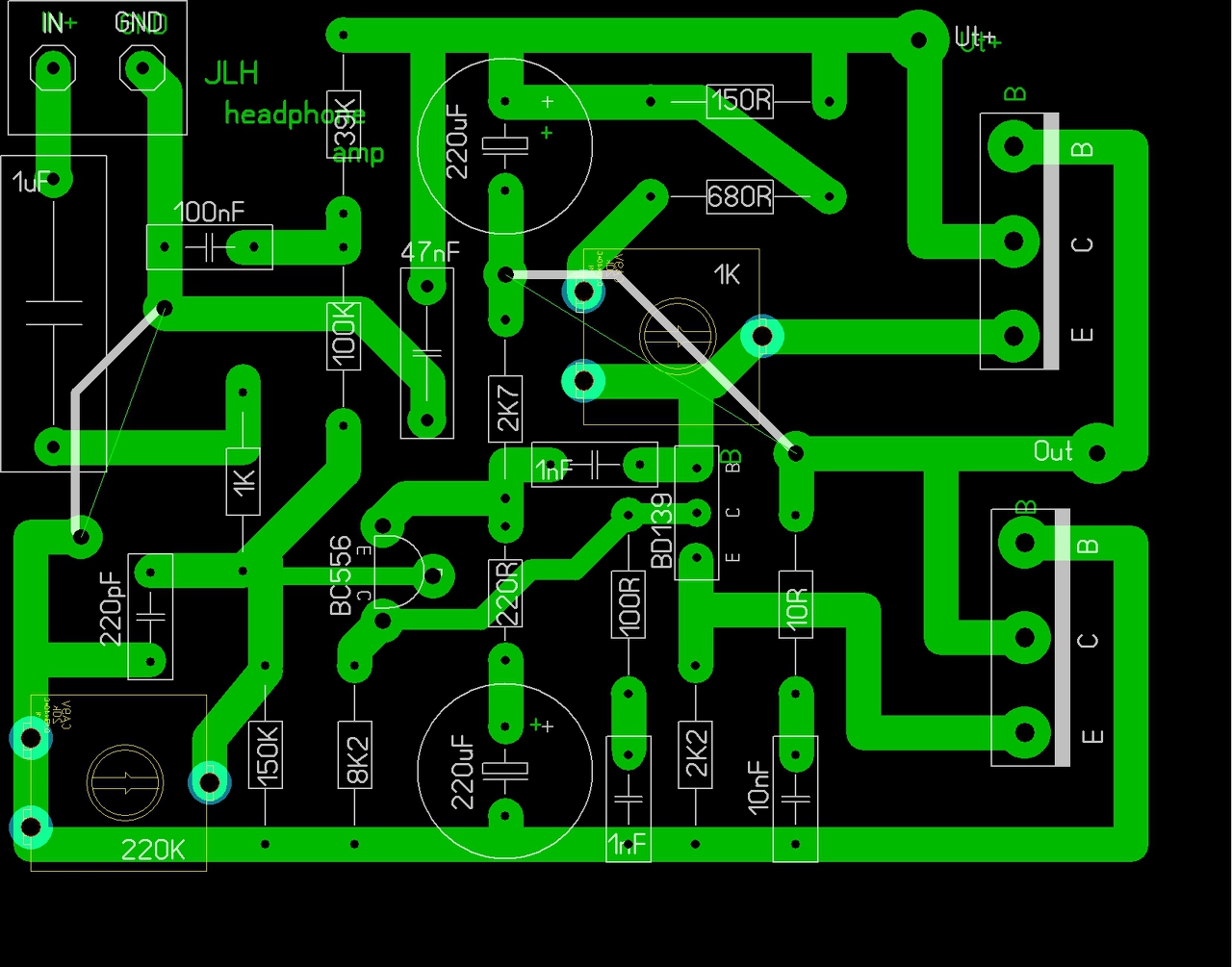

(#) nzozz hozzászólása Ápr 14, 2015 /
EZT a JLH fejhallgató NYÁK -ot rajzoltam át, hogy nyomtatni tudjam majd. Valaki le tudná ellenőrizni, hogy minden rendben van-e rajta?
Köszönöm
(#) reloop válasza nzozz hozzászólására (») Ápr 14, 2015 /
Szia! A 150 ohm-nak rövidzárt rajzoltál, a tranzisztorok lábkiosztása nem az igazi.
(#) nzozz válasza reloop hozzászólására (») Ápr 14, 2015 /
Tényleg, köszönöm! Viszont a tranzisztor lábkiosztás hibákat nem találom, ott melyikre gondoltál?
(#) proli007 válasza nzozz hozzászólására (») Ápr 14, 2015 /
A BC556 C-E fordítva van..
(#) niedziela válasza proli007 hozzászólására (») Ápr 14, 2015 /
Vagy inkább az egész rajz nem beültetési oldalról van rajzolva.
