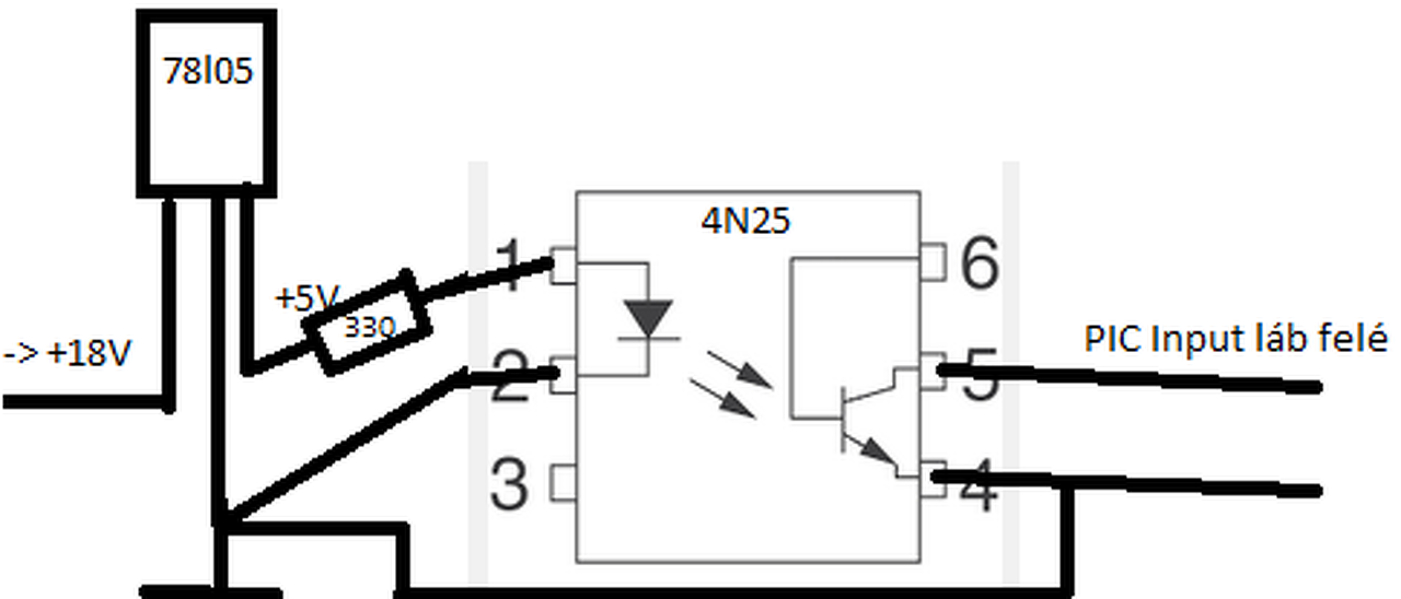

(#) Rick06 hozzászólása Ápr 15, 2015 /
Egy PIC-et szeretnék vezérelni attól függően ,hogy van-e feszültség vagy nincs.
18V-ról van szó. Az egyik lábát be is állítottam bemenetnek és bekapcsoltam a felhúzó ellenállást.
Működik is, generál megszakítást. Galvanikus leválasztást szertnék mert két külön áramkörröl van szó! Egy 4N25-ös optóval és egy 78l05-ös fesszabályzóval próbáltam meg kapcsolni a bemenetet ,de nem működött!
(#) killbill válasza Rick06 hozzászólására (») Ápr 15, 2015 /
Minek a 78L05? Eleg egyetlen ellenallas. Csak persze nem 330 Ohm, hanem mondjuk (18V-1.15V)/10mA = 1.68kOhm.
Azon felul, ha galvanikus szogetelest akarsz, akkor ne kosd ossze a PIC foldjet a LED oldali folddel.

(#) Rick06 válasza killbill hozzászólására (») Ápr 15, 2015 /
Ok, kivettem a 78l05-öt és a földelést is leválasztottam, viszont még mindig nem kapcsol!
(#) usane válasza Rick06 hozzászólására (») Ápr 15, 2015 / 1
Ellenőrizd az opto kimenetét multival be és kikapcsolt állapotban is, ez az első lépés. Ha jó akkor jöhet a szoftveres hibakeresés. A 4-es láb hova megy a földön kívül, mert máshová nem kellene? A kollektoros lábon a felhúzó be van kapcsolva?
Ha megnezted multival, hogy kapcsol-e, es nem kapcsol, akkor ellenorizd, hogy az opto LED-jen folyik-e aram, amikor bekapcsolod a 18V-ot. Ha akkor is foldon van az opto kollektora, amikor a LED-en nem folyik aram, akkor vagy rossz az opto, vagy nincs bekapcsolva a felhuzo ellenallas. (Kulso 10k ellenallas megoldja a kerdest.) Ha akkor sem megy le a kollektor foldre, ha a LED-en folyik aram, akkor szinten rossz az opto. Ha a LED-en nem folyik aram, pedig van feszultseg, akkor rossz az optoban a LED vagy az ellenallas. Ha szakadt az opto LED-je, azt ugy tudod kimerni, hogy rakotod a 18V-ot az ellenallason keresztul, es megmered az opto LED-jen a feszultseget. Az kb. 1.1...1.2V kell legyen, ha jo a LED. Ha 18V-ot mersz rajta, akkor szakadt.
