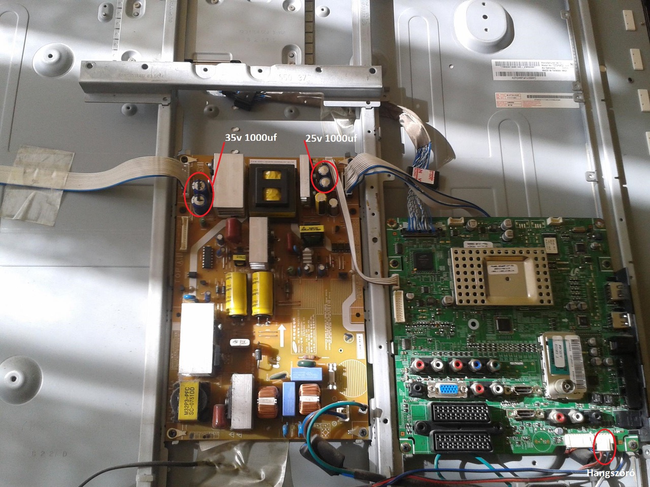

Sziasztok ! A segítségeteket szeretném kérni ! Anyukámnak van egy Samsung LCD TV-je ami el kezdet fura zizegő hangot kiadni... ez folyamatos hang nem számít milyen be meneti forrást választok... le szereltem a burkolatot és le húztam a a hangszóró kábeleket meg is szűnt a hang.... majd észre vettem hogy 4 db kondi fel van púposodva ( 2db 35v 1000uf és 2db 25v 1000uf) a 35v 1000uf konkrétan már látszik hogy picit kis is folyt... ezek mindenképp cserések de arra lennék kíváncsi h ez lehet e a zaj forrása ? Válaszotokat előre is köszönöm ! Üdv. Csaba !
(#) kadarist válasza csaba19880509 hozzászólására (») Ápr 23, 2015 /
Ha kicseréled az összes elkót, akkor nagy valószínűséggel a zizgés is meg fog szűnni.
(#) Buvarruha válasza csaba19880509 hozzászólására (») Ápr 23, 2015 /
Nem kizárt, hogy kondi csere után eleinte még hangosabb is lesz, de ez a gond, igen.
