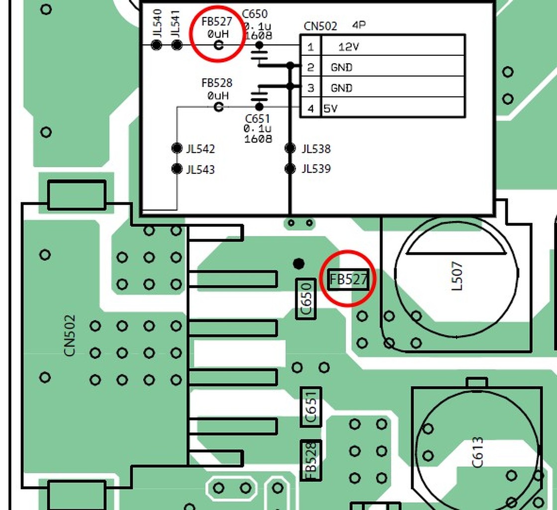

Nekem tulajdonképpen egy Blue-ray meghajtóval gyűlt meg a bajom. A PS3-asé. Meg se mozdul, a lézerfejet mozgatja. A logikai board-ja BDM-001. Úgy olvastam a 12V-ot nem kapnak a motorok. Az alaplapról jön szépen a 12V de az áramkörben valahol elakad. A képen jelzett biztosíték jó. Tovább elakadtam. Rajzot nem találtam, csak ezt a részletet. Tudtok segíteni? Üdv Nándi
